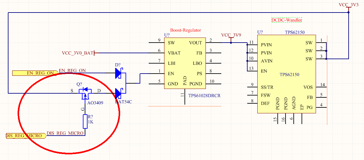

Ich habe einen Boost-Converter (von VBAT auf 3,9V) und einen DC-DC
Wandler (3,3V) hintergeschaltet. Den Boost-Converter schaltet man über
den Enable Pin ein. Dafür benutze ich einen Taster und die
Batteriespannung. Daraufhin springt der DC-DC Wandler (3,3V) an und
speist den Enable Pin vom Boost-Converter. System hält sich also selbst
am Leben.
Jetzt möchte ich über einen Mosfet diese Verbindung von 3,3V zum Enable
Pin aktiv mit Hilfe eines Mikrocontroller unterbrechen.
Dazu hab ich mir gedacht, schalte ich einen kleinen Mosfet dazwischen,
um dann mit einem High-Signal des Mikrocontrollerpin-Ausgangs diese
Leitung zu unterbrechen und somit das System abzuschalten.
Jetzt ist es aber so, je mehr ich über Mosfets lese desto mehr verwirrt
mich das ganze :D.
Hoffe ihr könnt mir bei der Lösung des Problem behilflich sein.
Andere Lösungsvorschläge, den Spannungsversorgung von 3,3V am Enable Pin
vom Boost-Converter dürfen natürlich auch vorgeschlagen werden.

(Firma: matzetronics) #4800612
Lass das doch den MC mit machen. Der Strom für Enable wird ja vermutlich
nicht so hoch sein, das der MC das nicht schafft. Einschalten mit einem
kurzen 'Override' dieses Signals über den Taster sollte auch drin sein,
ggf. über einen Widerstand.
V+
o------+--------> Boost
       o |
         | Taster
       o |
ENA    |   1k
o------+--|===|---< vom MC Enable
Positive Logik vorausgesetzt. Wenn das alles negative Logik hat,
entsprechend umdrehen.

(Firma: matzetronics) #4800661
Matz schrieb:
> Ich muss die Spannungsversorgung am
> Enable-Pin vom Boost-Regulator unterbrechen bzw. auf 0V (GND) setzen.
Dann bau doch einen soften Pulldown mit ein, der den Enable Eingang
hochohmig auf low zieht. Hochohmig deswegen, damit er im aktiven Betrieb
nicht so viel Strom zieht.
Also z.B. 10k-100k oder sowas.
 V+
        o |
          | Taster
        o |
 ENA    |   1k
        ||  10k -
        ||  100k
GND     |
o-------+
Moderator (Firma: Titel) Persönliche Seite #4800665
Matz schrieb:
> ich habe folgendes Problem
Gibt's das auch als Schaltplan? Das ist nämlich die Sprache der
Elektroniker...
Matz schrieb:
> Ich muss die Spannungsversorgung am Enable-Pin vom Boost-Regulator
Am Enable Pin wird nichts versorgt. Das ist lediglich ein binäres
Signal, das aus einer Logik kommt.
BTW: Wenn dein uC Pin hochohmig wird, ist die "Versorgung" des
Enable-Pins doch "unterbrochen"...
Du brauchst dann bestenfalls noch einen PullDown für einen definierten
Pegel. Genaueres könnte man anhand eines Schaltplans mit brauchbarer
Bauteilbezeichnung sagen.
Gast #4800696
So hab mal den Schaltplan (vereinfacht) eingefügt.
Der Teil im roten Kreis, ist meine erste Überlegung gewesen.
Der MC wird mit den VCC_3V3 versorgt.
EN_REG_ON schaltet den Boost-Regulator über einen Taster an.
DIS_REG_MICRO ist an einem PIN vom MC angeschlossen.
In einem anderen Projekt (ohne Standby-Modus vom MC), habe ich einfach
einen Pin vom MC mit dem Enable Pin vom Boost-Regulator verbunden.
Diesen habe ich auf High gesetzt. Ein Taster gab dem MC das Signal, den
Boost-Regulator auszuschalten bzw. den Pin auf LOW zu setzen.
Mit Standby-Modus würde ich aber jedoch die Spannungsversorgung für den
MC abschalten wenn er in den Standy-Modus geht.
Jetzt will ich mit dem Taster, welchen ich mit dem MC überwache, den Pin
DIS_REG_MICRO auf High setzen und die Spannungsversorgung abwürgen.

Moderator (Firma: Titel) Persönliche Seite #4800705
Matz schrieb:
> So hab mal den Schaltplan (vereinfacht) eingefügt. Der Teil im roten
Nachdem durch die Dioden eh kein definierter Low-Pegel am Enable-Pin
herauskommt, empfiehlt es sich sehr, dort einen PullDown einzubauen. Und
dann wird das auch mit direkt angeschlossenem uC Pin ganz einfach...

#4801086
Matz schrieb:
> Axel S. schrieb:
>> Was für ein µC soll das sein?
> Ist ein STM32F100xxx, steht in der Reference Manual RM0041 (Rev 4) auf
> Seite 57 "In Standby mode, all I/O pins are high impedance except..."
Hmm. OK. Das hatte ich gar nicht auf den Radar.
Ist aber auch nicht schlimm. Denn wenn du EN des Stepups mit zwei Dioden
ver-ODERn willst, brauchst du ohnehin einen Pulldown hinter den Dioden.
Der µC-Pin auf H hält den Stepup eingeschaltet, L oder high-impendace
schaltet ihn ab.
