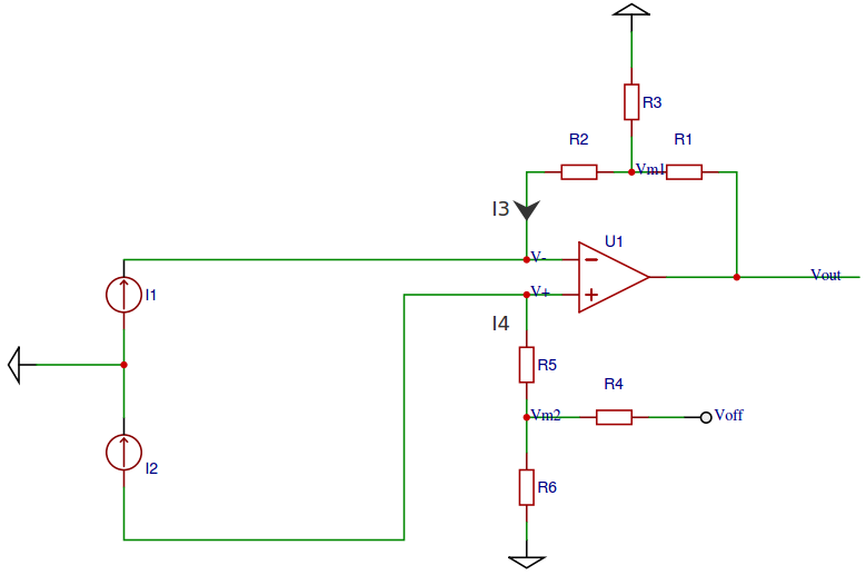

ich habe eine Schaltung mit zwei Photodioden am Eingang eines
Transimpedanzverstärkers. Den Schaltplan habe ich im Anhang beigefügt.
Diese Schaltung bildet doch aus der Differenz der Ströme, multipliziert
mit der Transimpedanz, die Ausgangsspannung.
Ich will nun die Ausgangsspannung herleiten, komme aber nicht weiter.
Angenommen der nichtinvertierende Eingang des OPs liegt auf Masse. Dazu
habe ich die folgende Ausgangsspannung berechnet:
Wenn dieser nicht auf Masse liegt erhalte ich doch:
Da beim idealen OP V+=V-, berechne ich die Spannung V+ mit dem
Überlagerungssatz und setze diese in das obere U_out ein?
Stimmt das so oder mach ich da was falsch?
Danke

ist das eine theoretische Aufgabe, oder willst du das aufbauen so?
Dein T-Netzwerk im Rückkoppelpfad macht für mich wenig Sinn, das gibt
zwar mehr Verstärkung als mit einem Widerstand möglich wäre, dafür
handelt man sich aber auch mehr Rauschen ein, wenn man der Theorie
glauben schenken darf.
Gast #4800793
Ist eher eine theoretische Aufgabe. In Praxis wäre das T-Netzwerk
wahrscheinlich da, um den Gain anzupassen oder Werte zu erhalten, die so
zum Kaufen nicht erhältlich sind.
