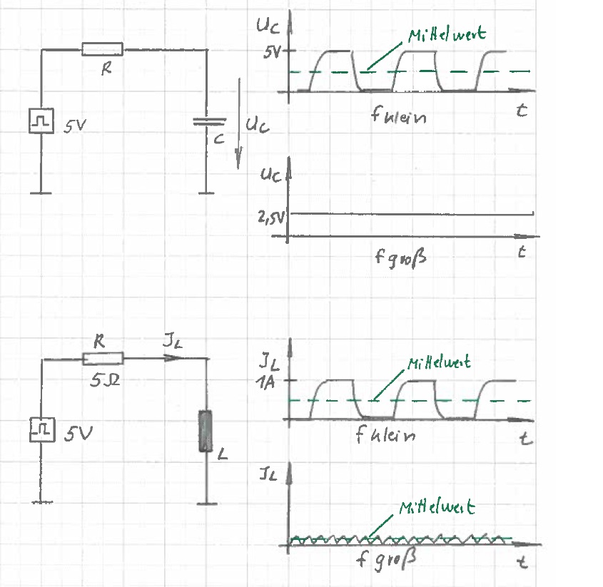

Spule an pulsierender Gleichspannung
Gast #4800818
Habe zunächst eine (in Wirklichkeit aber wahrscheinlich viele)
Grundsatzfragen zu einer Spule an pulsierender Gleichspannung. Mittels
PWM werden ja z.B. Elektromotoren oder und darum ginge es bei mir,
Proportionalventile gesteuert. Wenn ich solch ein Proportionalventil
mittels Gleichstrom ansteuere, dann ist die Ventilöffnung proportional
dem Gleichstrom den ich durch die Spule schicke. Soweit alles bestens,
wenn da nicht die Verlustleistung im Steuerelement wäre. Deshalb macht
man dies wohl in professionellen Schaltungen nicht mittels Gleichstrom
sondern durch eine PWM.
Dazu nun meine Frage: Wie kann ich mittels PWM den Strom variabel
gestalten, wenn ich im ersten Schritt nicht weiß wie sich die
Induktivität des Ventils verhält.
Habe mir dazu mit anhängender Skizze so meine Gedanken gemacht:
a) Bei einer RC Schaltung bekomme ich unabhängig von der Frequenz über
dem Kondensator bei einem Rechtecksignal mit Tastverhältnis 1:1
unabhängig von der Frequenz einen arithmetischen Mittelwert von 0,5 * U
b) Bei einer Spule bekomme ich bei niedriger Frequenz ebenfalls 0,5 * I,
allerdings nur dann wenn mein Ventil quasi klappert bzw. die Frequenz
genau so gewählt ist, dass beim Erreichen des max. Wertes abgeschaltet
wird. Wenn ich die Frequenz erhöhe, wird der resultierende Strom doch
immer kleiner.
c) Mir ist klar, dass nach erreichen des max. Stromes keine (weitere)
Energie mehr in der Spule gespeichert wird, sondern im Widerstand in
Wärme umgesetzt wird.
Nun meine Frage: Stimmen meine Überlegungen oder habe ich da einen
grundsätzlichen Gedankenfehler (vielleicht auch in meinen Skizzen?)
Sollte ich richtig überlegt habe, wie finden PWM Schaltungen für Motoren
oder Ventile die richtige Frequenz oder sind solche Schaltungen immer
auf den Motor oder die Spule abgestimmt?
#4800825
@Michael (Gast)
Ja
Ja.
>immer kleiner.
Nein. Die Spule hat auch bei höheren Frequenzen den richtigen
Mittelwert.
Darum geht es gar nicht in erster Linie.
Indem der Anwender das vorher mißt.
> oder sind solche Schaltungen immer auf den Motor oder die Spule abgestimmt?
Meistens schon.
Gast #4800827
> immer kleiner.
Nein: der Stromripple (der Wechselanteil des Stroms) wird mit
zunehmender Frequenz immer kleiner. Aber der Mittelwert des Stroms läuft
bei 50% Duty Cycle gegen den selben Wert, wie wenn du die halbe Spannung
ohne PWM anlegen würdest.

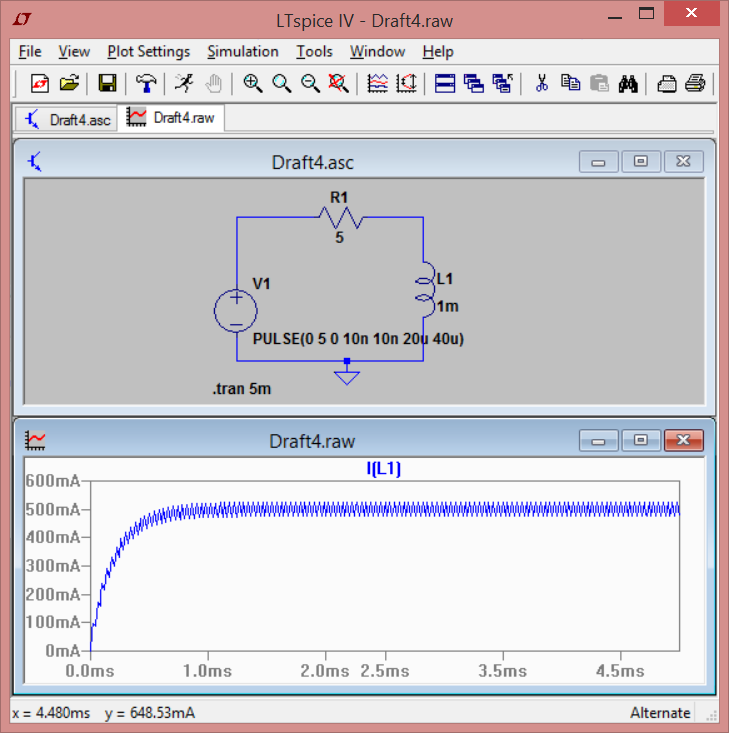

Gast #4800829
> immer kleiner.
Nein; in der Beispielschaltung sind es 0,5 A.
Gast #4800853
> über dem Kondensator bei einem Rechtecksignal mit Tastverhältnis
> 1:1 unabhängig von der Frequenz einen arithmetischen Mittelwert
> von 0,5 * U
Hmm. Naja... Ja.
Begründung fehlt allerdings.
> 0,5 * I, allerdings nur dann wenn mein Ventil quasi klappert
Hmm. Gut.
> bzw. die Frequenz genau so gewählt ist, dass beim Erreichen des
> max. Wertes abgeschaltet wird.
Der Maximalwert wird (theoretisch) nie erreicht. Das ist eine
e-Funktion; die nähert sich asymptotisch an.
> immer kleiner.
Jein.
Nein.
> oder habe ich da einen grundsätzlichen Gedankenfehler (vielleicht
Ja - und zwar den folgenden: Die e-Funktionen beim Einschalten und
beim Ausschalten der Spannung verlaufen i.Allg. NICHT symmetrisch.
(Das kann man natürlich auch genau ausrechnen.)
Beim ersten Einschalten baut sich die e-Funktion bis zu einem
gewissen Punkt hin auf. Beim ersten Ausschalten baut sie sich
wieder bis zu einem gewissen Punkt - ABER NICHT VOLLSTÄNDIG - wieder
ab. Der zweite Zyklus startet also von dem Offset aus, den der
erste Zyklus übriggelassen hat. (Dieser "Offset" entseht eben
aufgrund des asymptotischen Charakters der Lade-/Entladekurve.)
Der dritte Zyklus startet von dem "Offset" aus, den die ersten
beiden Zyklen erzeugt haben, und so weiter. Dieser "Offset"
verändert aber die Bilanz zwischen Lade- und Entladephase; er
steigt so lange (nach einer e-Funktion :) an, bis in der Ladephase
genausoviel Zuwachs erfolgt, wie in der Entladephase abgebaut
werden kann.
Dann ist der stationäre Zustand erreicht.
Der Strom bzw. die Spannung ändern sich in einer exponentiellen
Zackenbahn.
Gruß an Paul B.:
"Diese wilde Zackenbahn / war einst mein linker Backenzahn."
Gast #4800856
Super,
stehe zwar immer noch irgendwie auf der Leitung, habe aber gleich mal
simuliert (hätte ich auch selbst drauf kommen können) und siehe da ihr
habt natürlich recht.
Mein unteres Diagramm ist somit falsch.
Die Frequenz hat somit auf den mittleren Strom keinen Einfluss und da
steh ich noch auf der Leitung, aber da muss ich selbst dahinter kommen.
@Possetitjel glaube dein Ansatz bringt mich da von der Leitung herunter.
Besten Dank für Eure Hilfe.
