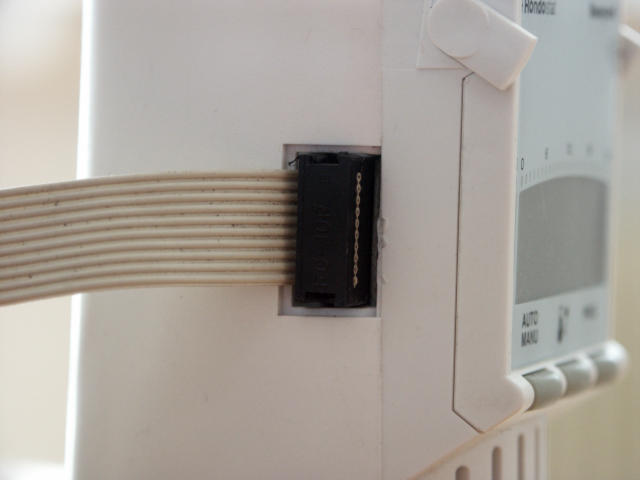

Moin,
ein ganz normaler handelsüblicher Pfostensteckverbinder für
Flachbandkabel, 2x5polig (z.B. Conrad Best.-Nr. 702013), erfüllt seinen
Zweck voll und ganz.
Er darf halt nicht zu breit sein, sonst paßt er nicht in den relativ
schmalen Gehäuseausschnitt des HR20 - ggf. links und rechts einen mm
abfeilen und gut.
Die "Nase" des Steckverbinders sollte übrigens nach unten (also weg
vom Display) zeigen, sonst paßt's nicht.
  Micha
