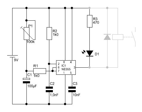

Zunächst möchte ich mein Projekt kurz vorstellen:
Mein Auto hat einen Zweigeteiltes Rücklicht und ich möchte den äußeren
Teil des Blinkers zeitverzögert (110ms) ansteuern damit ein dynamischer
Blinkeffekt erzeugt wird. Ich möchte noch kurz ergänzen, dass es sich um
ein Showcar handelt.
Eingangsspannung: 16V Signal (wenn Blinker eingeschaltet sind)
Ich habe die folgende Schaltung wie auf dem Schaltplan aufgebaut und
diese funktioniert teilweise (wenn der Rückwärtsgang eingelegt ist)
blinkt leider auch das Rückfahrlicht. Ich denke das Problem ist,
dass ich mit meiner Schaltung Minus schalte und das Rückfahrlicht
auf dem gleichen Minus Pol hängt.
Hat jemand eine Idee wie ich Plus schalten kann?
Hab schon einige Sachen ausprobiert.
