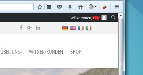

Im Header wird das GoogleTranslation Widget richtig angezeigt.

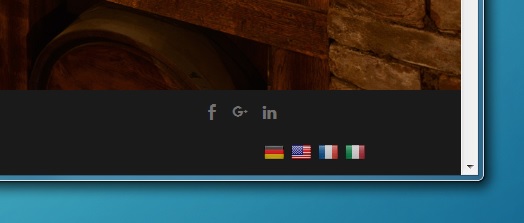

Im Footer aber nicht.Dort wird eine neue Zeile angefangen :-/
Die Abhilfe war bis jetzt, das Footerwidget in der Style.css
auszublenden.
footer
.menu-item.menu-item-type-custom.menu-item-object-custom.menu-item-612 {
  display: none;
Nun benötige ich es aber, weil auf den Mobilen Geräten die Headerleiste
ausgeblendet wird.
Was kann ich da machen bzw. wer könnte mir da helfen?
#4804520
Könntest du das generierte HTML Code vom entsprechenden Abschnitt des
Footers mit den Widgets Posten? Hast du schon Versucht, die Container
der Widgets auf display inline-block zu setzen?
.menu-item {
  display: inline-block;
PS: Ich nutze selbst kein Wordpress.
