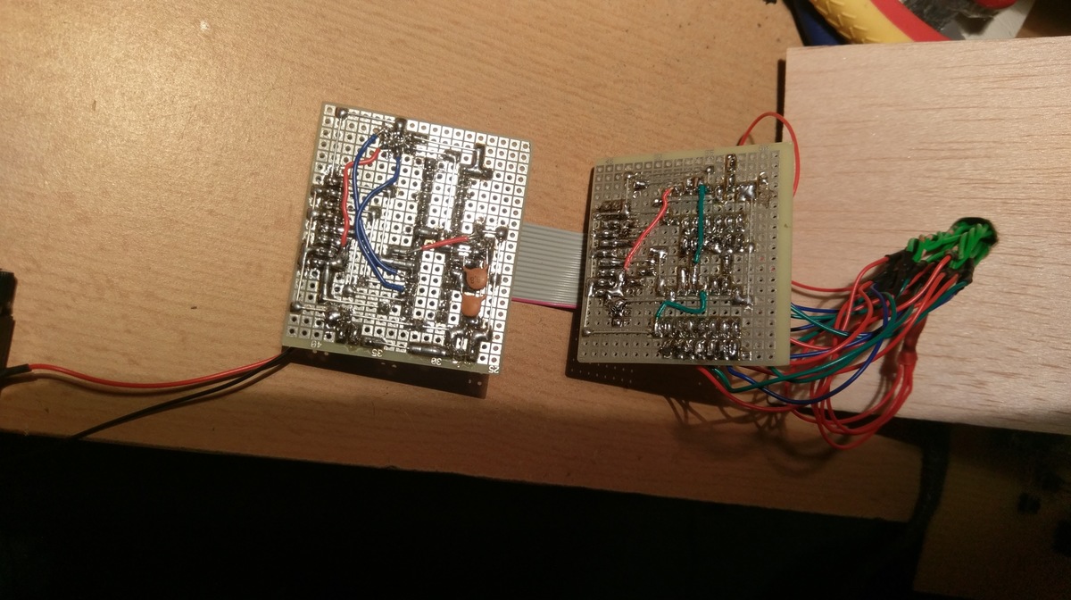

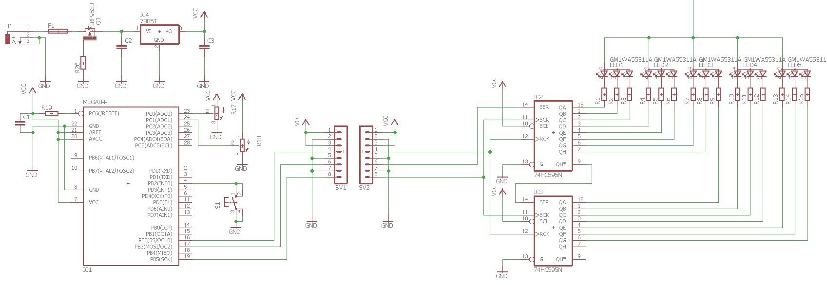

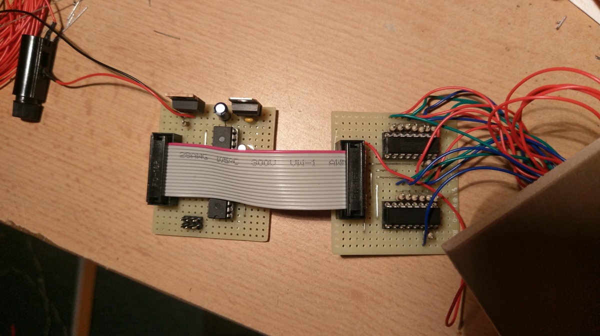

Moin,
vorab bitte keine Kritik an der Schaltung selbst (außer sie hilft bei
meinem Problem). (funktioniert btw hervorragend)
Die Schaltung habe ich mit Absicht so gewählt, weil ich mit den
Bauelementen und den Programmiercode so üben möchte.
(Wenn ichs schnell und leicht haben wollte, würde ich auch andere
Komponenten wählen).
So zu meinem Problem.

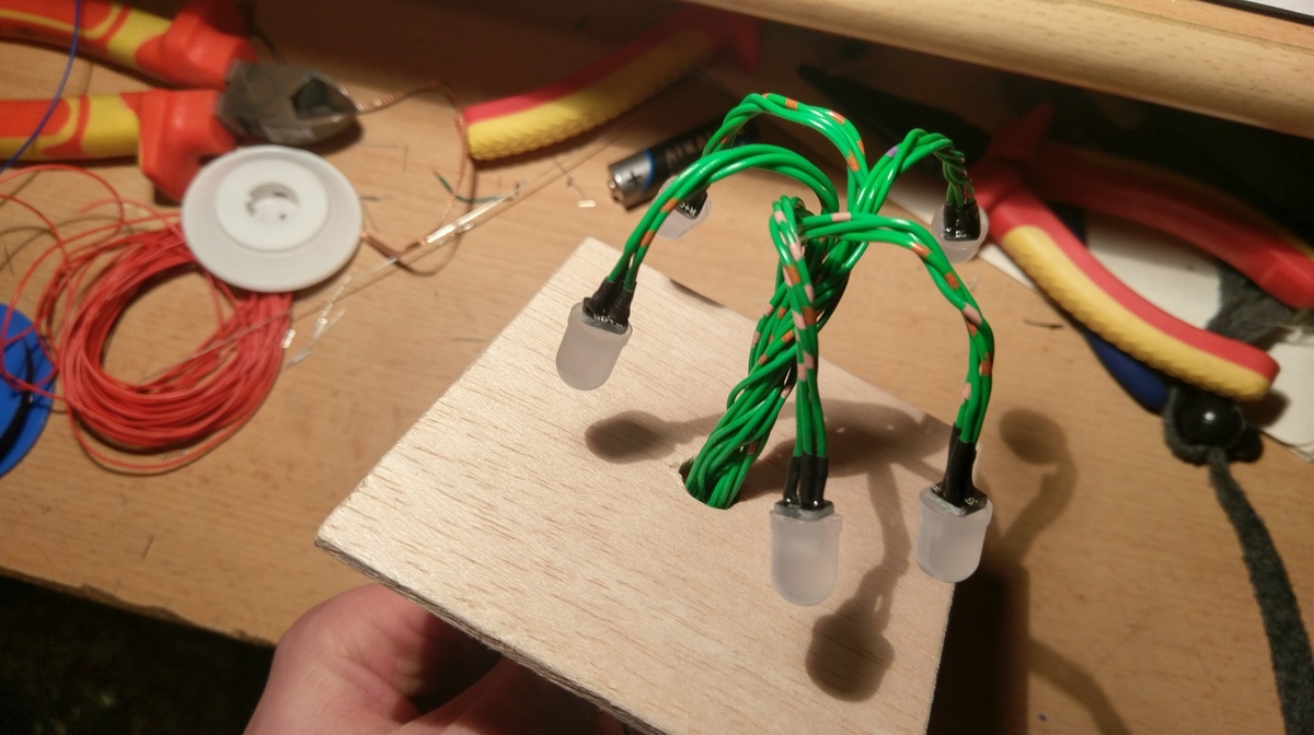

Das was die Schaltung aktuell kann ist das alle 5 RGB LEDs den selben
Farbwechsel haben.
Was ich aber noch zusätzlich möchte ist das jede RGB LED einen eigenen
Farbwechsel hat. Quasi LED1 geht grad von blau zu lila, LED 2 von rot zu
gelb usw.
Allerdings wie kann ich denn sowas am besten "maskieren"?
Sowie ich es aktuell habe, habe ich es ja sehr leicht, da die Maske dazu
einfach ist, da sich alle ändern und somit ich alle Pins gleichzeitig
lösche oder setze.
Wie stelle ich es denn am schlauesten an, das jede LED ihr eigenes PWM
mit Farbwechsel über die Schieberegister bekommt?
Ich suche btw keine fertige Lösung sondern nur den Ansatz dazu. Der
Groschen fällt aktuell noch nicht.
Ich hoffe ich habe es verständlich erklärt.
Vielen Dank schonmal!
T.
