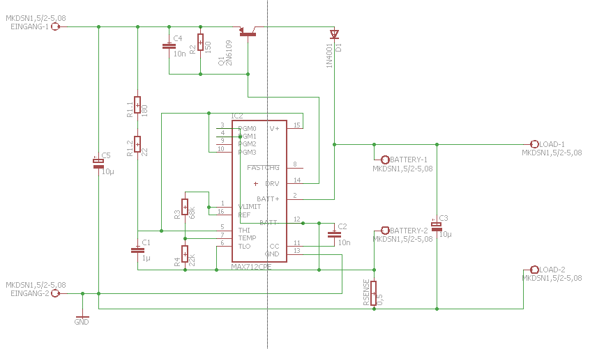

Hallo !
Ich erstelle gerade ein Projekt (Akkumusikbox) und dazu benötige ich den
MAX712 um die Batterieversorgung der Musikbox zu laden.
Es handelt sich um ein 16-NiMH Zellen AKKUPACK der Firma Sanyo.
Die Ladeschaltung funktionierte auch einwandfrei und ich habe schon
entsprechende Ladekurven aufgenommen, doch seit dem ich die Schaltung
auf die richtige Maximum Charge Time umgebaut habe (264min Voltage slope
termination: Enabled)(vorher 22min Voltage slope: Disabled) kann ich den
Akku nicht mehr laden! Der Chip gibt keinen Ladestrom für den Akku
aus...
Was könnte das Problem sein ?? Ich suche schon seit einigen Tagen das
Problem, werde jedoch nicht fündig...
Grüße Pedix
Gast #4805310
Hmm, 16 Zellen und VLimit an VRrf heisst 2V pro Zelle Maximalspannung
was 34V Eingangsspannung erfordert, aber DRV hält nur 20V aus. Du
brauchst die Kaskodenschaltumg Figure 5 und ich würde VLimit mit V+
verbinden für 1.65V, dann reicht eine Betriebsspannung von 28.4V.
Man darf nicht immer die einfachste Schaltung von der Titelseite des
Datenblatts nachbauen, sondern sollte das Datrnnlatt auch mal lesen.
Wahrscheinlich schaltet DRV deinen Transistor voll durch und weil die
Akkuspannung steigt sinkt der Strom und der Chip schaltet ab.
