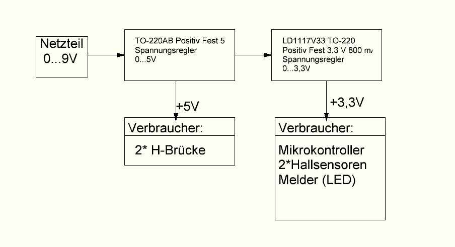

Ich hätte eine Frage zum Thema Spannungswandlung von DC/DC.
Meine jetzige Schaltung soll drei verschiedene Spannungsgrößen besitzen:
9V, 5V und 3,3V.
Zur Spannungswandlung benutze ich zwei verschiedene Spannungsregler:
Für 5V Regelung:TO-220AB
Für 3V Regelung:LD1117V33 TO-220
Es sind verschiedene Verbraucher an die Spannungsversorgung
angeschlossen. Wird meine Dimensionierung ausreichen, oder brach ich
einen anderen Spannungsregler für die 5V Umwandlung??
(siehe Skizze)
Danke im Voraus
TO-220AB ist eine Gehäuseform und keine Bezeichnung für einen
Spannungsregler. Um welchen Spannungsregler handelt es sich wirklich?
Dazu muss man wissen, wieviel Strom die Verbraucher maximal ziehen.
Es kann jetzt nicht so schwer sein, die Stromaufnahme der Verbraucher zu
addieren und mit dem max. Strom der Spannungsregler zu vergleichen.
Ausreichende Kühlung ist dann wieder ein anderes Thema.
Aber wer schon solche "Schaltpläne" zeichnet und als Bezeichnung eine
Gehäuseform angibt, der hat wohl vorher ganz andere Probleme.
Bei solch komplettem Wissensvakuum empfehle ich immer fertige
Schaltregler a la Recom oder Traco, mit 78XX Pinbelegung. Brauchen keine
Beschaltung, Kühlung kein Thema. Alles andere kann man vergessen. Bis
man dem TE erklärt hat, dass er für normale Regler noch Kondensatoren
braucht und es sich dabei nicht um ein Tellergericht handelt, ist das
Jahr um.
Welchen Strom benötigt Deine H-Brücke? Linearregler im TO-220 Gehäuse
können meist nur 1A Strom, ungekühlt oft weniger, weil bei Linearreglern
die Verlustleistung (Ue - Ua)*I in Wärme umgesetzt wird.

Benötigt die H-Brücke überhaupt stabile 5V?
Vermutlich wird damit ein Motor betrieben. Da wäre es schade, so viel
Energie unnötig zu verheizen.

Peter schrieb:
> Also alle genauso konstruktiv wie der obige, richtig?
Steht doch alles drin, was man wissen muss:
Gesamtstrombedarf durch Addition ermitteln.
Übermäßige Wärmeentwicklung durch geeignetes Kühlkonzept verhindern.
Eingangs- und Ausgangskondensatoren bei Linearreglern einsetzen, damit
sie stabil arbeiten.
Bei Ahnungslosigkeit besser geschaltete Regler nehmen, weil die
einfacher einzusetzten und mit weniger Verlustleistung behaftet sind.
Fehlt was?

Wenn Du dann Deine Hausaufgaben (Beschreibung der Lasten an den
H-Brücken) gemacht hast, und es immer noch paßt, würde ich den LM1117
noch direkt an das 9V Netzteil hängen. Damit hast Du evtl. weniger
Störungen von den (vermuteten) Motoren auf der 3.3V-Seite, und Dein µC
läuft weiter und kann reagiern, wenn Dein 5V-Zweig sich wg.
Überstrom/Übertemperatur abgeschaltet hat.

Die H-Brücke kann mit PWM Ansteuerung auch ne andere Spannung an den
Motor liefern, beispielsweise wenn er nur halbe Drehzahl haben soll.
Oder ist das ne Brücke mit Relais, und der Motor läuft immer mit
Vollgas?
In dem einen Fall braucht man den 5V Wandler, im anderen nicht zwingend.
