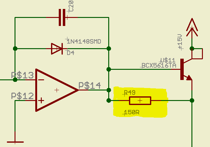

Habe gerade eine Schaltung vor mir bei der der Emitter mit der Basis von
einem NPN-Transistor rückgekoppelt ist.

Moderator (Firma: Titel) Persönliche Seite #4805885
Ich vermute sehr, dass sich der Witz ausserhalb des geposteten
Ausschnitts abspielt.
Aber seis drum: der eigentliche Trick an dieser Schaltung ist nicht der
R49, sondern der damit angesteuerte Transistor U$11, der nämlich bei
ausreichend hohem Strom durch R49 und damit ausreichend Spannungsabfall
für die BE-Strecke zu leiten beginnt. Und deshalb als Emitterfolger den
Strom des OP "verstärkt".
> Kann mir jemand einen Tipp geben, nach was ich genau suchen muss?
Zeig doch mal mehr von diesem etwas kurios gemalten Schaltplan.

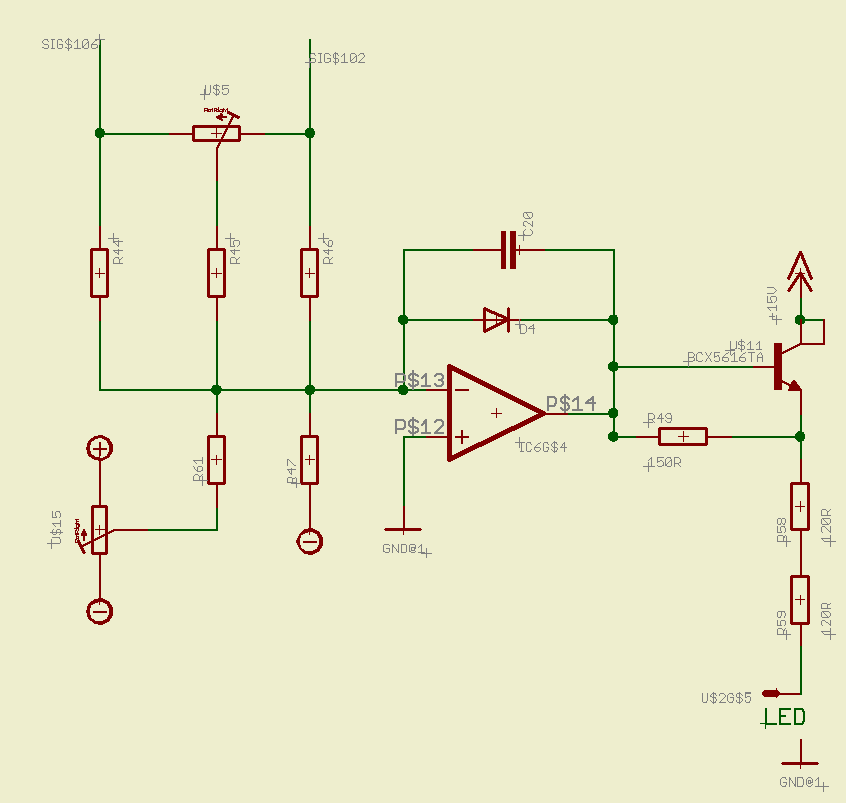

Gast #4805925
Wow, nach so kurzer Zeit so viele Antworten - vielen Dank!
Bin ja schon mal froh, dass Ihr bei der Schaltung auch nachdenken müsst
Anbei mal ein größerer Teil des Konstruktes an der Stelle.
Ziel ist es eine LED dynamisch anzusteuern...
Das ist eine Uralt-Schaltung und ich verstehe nicht wie der Strom durch
die LED jemals gleich bleiben sollte (Über die Temperatur).

Moderator (Firma: Titel) Persönliche Seite #4805948
ennen schrieb:
> Der LED-Strom wird dynamisch geändert ja, jedoch soll er dies nicht über
> eine Temperaturveränderung machen.
> Wenn jetzt der NPN warm/kalt wird, dann ändert sich das hFe und damit
> auch der Strom.
Ja, so ist das. Allerdings ist das nicht soo arg schlimm, weil der
Transistor ja wie gesagt einen Emitterfolger/Spannungsfolger darstellt
und damit letztlich die "Konstantstromquelle" bestehend aus den R58+R59
für stabilen LED-Strom sorgen.
Aber bei dieser verbastelten Schaltung kann es doch eh' nicht auf
Linearität oder sowas ankommen. Denn sonst müsste der LED-Strom ja
geregelt werden...

Der Basiswiderstand macht die Schaltung stabil(er).
Was am OP-Ausgang während des Einschaltens der Versorungsspannung
geschieht, müßte man sonst nachmessen. Beim Ausschalten auch.
Single-Supply-OPVs sind unkritischer als die Dual-Supply, weil dort die
Spannungen nicht gleichzeitig anliegen oder verschwinden.
Steht auch irgendwo im Tietze-Schenk.
Gruß   -   Werner

Der Transistor bräuchte zum Schalten 0,7V. Durch den Widerstand sind
Ströme bis 5mA im Bereich von 0..0.7V möglich, die Ausgangskennlinie
wird also "Weicher".

Gast #4806948
Aber bloss, weil du nur die Hälfte gezeigt hast.
Ohne den Wert von C20 und der Widerstände kommt man auch nicht auf den
Sinn.
Wenn der Eingang P$13 knapp über GND kommt, geht der Ausgang P$14
schbell auf -0.7V und zieht den Eingang mit voller Kraft wieder auf 0.
Was soll das ?
Den Widerstand zwischen B und E hst man bei pul pull Gegentaktendstufen:
       +15V
   +----|< NPN
   |     |E
 --+--R--+-- out
   |     |E
   +----|< PNP
        -15V
Bei kleinen Strömen kommt der Strom direkt vom OpAmp Ausgang schnell und
ohne Fehler über R, erst bei grosser Last entsteht eine Abweichung über
0.7V und die Transistoren liefern den Strom den der OpAmp nicht bringen
würde.
Das verbessert die Stabilität der rückgekoppelten Reglelstrecke weil es
keinen Totbereich gibt, und den Klirrfaktor.
Bei deiner Schaltung, wo es wohl nur um das Leuchten einer LED geht, ist
der Widerstand überflüssig.
Gast #4809352
Hi, so es geht weiter - Wochenende ist vorbei...
Danke für die Ideen!
Die Schaltung mit dem OP und der Diode ist scheinbar ein Logarithmierer.
Bei SIG$102 und SIG$106 kommen zwei um 180° verschobene Signale an, die
sich gegenseitig auslöschen.
Diese hängen auf ca. 3.6V über GND und haben ca. 3.5V Amplitude.
Der dazwischenhängende Poti bestimmt dann das Verhältnis beider und
mischt es unten drunter zusammen.
Je nach Einstellung, kommt also das Signal in den -Eingang vom OP rein.
Komsicherweise kann ich am -Eingang des OPs einfach nichts messen.
Ich bekomme am Oszi keine Spannungsveränderung dargestellt wenn ich z.B.
am U$15 drehe.
Der Strom durch die LED ändert sich aber trotzdem :)
Laut Simulation müsste ich so bei 500mV liegen, nach Setup.
Aber das Oszi versucht mich eines anderen zu belehren...
Sorry für den Schaltplan, aber diesen kann ich nicht komplett
offenbaren.

Gast #4809376
Bestimmt nicht, jedenfalls nicht in dieser Funktion. Einfache Dioden
eignen sich auch nicht besonders gut dafür.
Der Transistor wird mit positiver Spannung angesteuert, negative
Spannungen interessieren also für das Ausgangssignal nicht. Über die
Diode werden negative Spannungen gegengekoppelt, so dass bei negativem
Eingangssignal die LED keine hohe Spannung in Sperrrichtung abbekommt.
Gast #4809387
Das ist gewöhnlich die Aufgabe eines OPs. Der sorgt nach bestem Wissen
und Gewissen (i.e. Können) dafür, dass die Spannung an invertierendem
und nicht invertierendem Eingang gleich ist. Wenn der nicht
invertierende Eingang auf Masse liegt, muss man auch am invertierenden
Eingang gegen Masse 0V messen, sonst arbeitet der OP nicht richtig.
Da hast du natürlich recht.
Aber wenn ich am Minus Eingang ein kleines negatives Signal anlege, wie
kann er dann dieses durch seinen Ausgang nach oben Richtung Hbf drücken,
wenn die Diode sperrt?
....ich sehe hier irgendetwas nicht...
