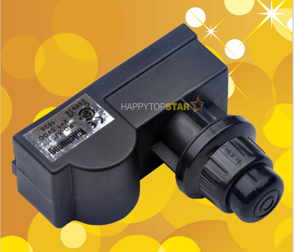

Hallo Zusammen
Für ein Bastelprojekt möchte ich mit einem uC (ATMega328) eine
Zündspule, wie im Anhang ersichtlich, elektronisch betätigen. Dies
funktioniert bei diesen Zündern, indem der Stromkreislauf durch druck
mit dem Finger auf die schwarze Gummikappe geschlossen wird. Der
Minuspol der AA Batterie ist gleichzeitig auch die Masse für die
Hochspannung. Damit ich das ganze per uC Schalten kann, habe ich ein
kleines 0815 Relais plus Transistor genommen, funktioniert perfekt.
Nun zum Problem: Sobald das Relais angezogen wird, Beginnt die
Hochspannung zu funken. Dies scheint aber so starke Störungen zu
verursachen, dass der uC sofort resettet. Auch  Geräte in der Nähe
zeigen Störungen, wie flackern des Flachbildschirms oder Stottern der
Musikanlage (!?).
Wie kann ich den Aufbau abschirmen, damit mir der Controller und alles
rundherum nicht abstürzt ? Schlussendlich soll die Spule in ein
Metallgehäuse, wird das am schluss helfen wenn ich dieses auch auf Masse
lege ?
LG Manu

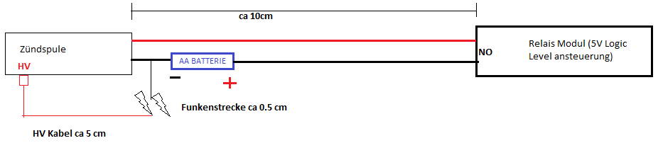

Gast #4829045
Vielen Dank für die vielen Antworten. Es ist viel zusammengekommen. Nun
weiss ich aber trotzdem nicht direkt weiter.
Der Aufbau:
Ein Bild davon kann ich zurzeit nicht machen, aber ich habe eine skizze
angefügt die den Aufbau genau Aufzeigt.
Zur Zündspule:
Mehr Informationen als auf dem Bild hab ich leider keine, Auf der Spule
selbst steht nur 1 x AA, 1.5 Volt DC. Ich habe diese genommen, da ich
dachte, dass dann zusammen mit dem Relais alles käuft, aber leider
nein.. Die Spule hat ziemlich Ordentlich wums, die Funken Springen auch
bei einer Funkenstrecke von 3cm noch über..
Anwendungsfall / Gerät:
Ich beabsichtige einen mobilen Wasserdurchlauferhitzer zu konstruieren.
Mithilfe eines Gasbrenners welcher, mit der Flamme einen Wärmetauscher
heizt, wird das Wasser erhitzt. Der Gasbrenner soll überwacht werden,
und wenn die Flamme auslöscht / Ausgeschaltet wird (Elektronische
Regelung) soll die Flamme automatisch wieder gezündet werden können.
Unter anderem sind die Begriffe Snubber und Zündtrafo gefallen.. Wie
würde ich so einen Snubber dann genau einbauen ? Zündtrafo kommt wohl
aufgrund des fehlenden Stromnetzes nicht in Frage..
Zur verfügung stehen maximal 22 Volt.

Ich werde die Sache mit dem Klappferrit ausprobieren, sobald ich wider
an den Aufbau komme.
Wie würdet ihr das Problem lösen ? Ohne dass alles im näheren Umfeld
gestört wird ?
Freundliche Grüsse
Manu D

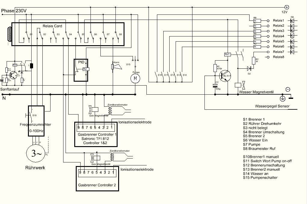

Gast #4829330
Moin,
vergiss das Geraffel mit Hochspannungszündung deines Gasbrenners und
bewerkstellige die Zündung mit einem Glühzünder.
Ich hatte hier das gleiche Problem bei meiner kleinen (Hobbyanlage)
Brauerei.
Zwei Gasbrenner die computergesteuert intermittierend geschaltet
(gezündet) wurden.
Jedesmal wenn der Funken flog, stieg der Computer aus.
Ich habe das gelöst, indem ich den Trafo durch einen Glühzünder
ersetzte.
Ich habe bei bay für kleines Geld einen Glühzünder von Viessmann
erstanden, der kann direkt mit 230V betrieben werden.
Die Umwelt wird es dir danken.

Gast #4831069
Zunächst einmal solltest du mir erklären wie du die Flamme überwachen
willst.
Ein Gasbrenner hat ja eine Flammenüberwachung die beim Zünden manuell
durch Druck auf einen Knopf abgestellt wird. Sobald das Gas brennt und
du den Knopf wieder loslässt, wird die Flamme überwacht, soll heissen,
ohne Flamme macht das Gasventil zu.
Wenn du jetzt eine automatische Zündung haben willst, musst du ja auch
elektronisch die Flammenüberwachung steuern. Ich kann dich nur warnen,
selbige ganz ausser Betrieb zu nehmen, das wäre Selbstmord.
Ich habe das mittels Gasfeuerungsautomaten gelöst.
Ein Gasfeuerungsautomat z.B. der Satronic TFI 812.10 macht folgendes:
Du gibst ihm Strom, den gibt er sofort weiter an den Glühzünder oder
Hochspannungstrafo, dann wartet er 10 sec. (diese Zeit braucht der
Glühzünder bis er richtig glüht) um dann dem Gasmagnetventil Strom zu
geben. Gas stömt zum Brenner. Auf einem Anschluss liegt die
Ionisationselektrode welche dem Automaten rückmeldet ob das Gas brennt.
Brennt es nicht, schaltet der Automat sofort wieder den Strom zum
Gasmagnetventil ab. Das wiederholt er dreimal, bevor er in den Alarm
geht. Brennt es, bleibt das Gasventil geöffnet.
Hier mal ein Schaltbild meiner Anlage, da hatte ich noch den
Hochgspannungstrafo dran:
