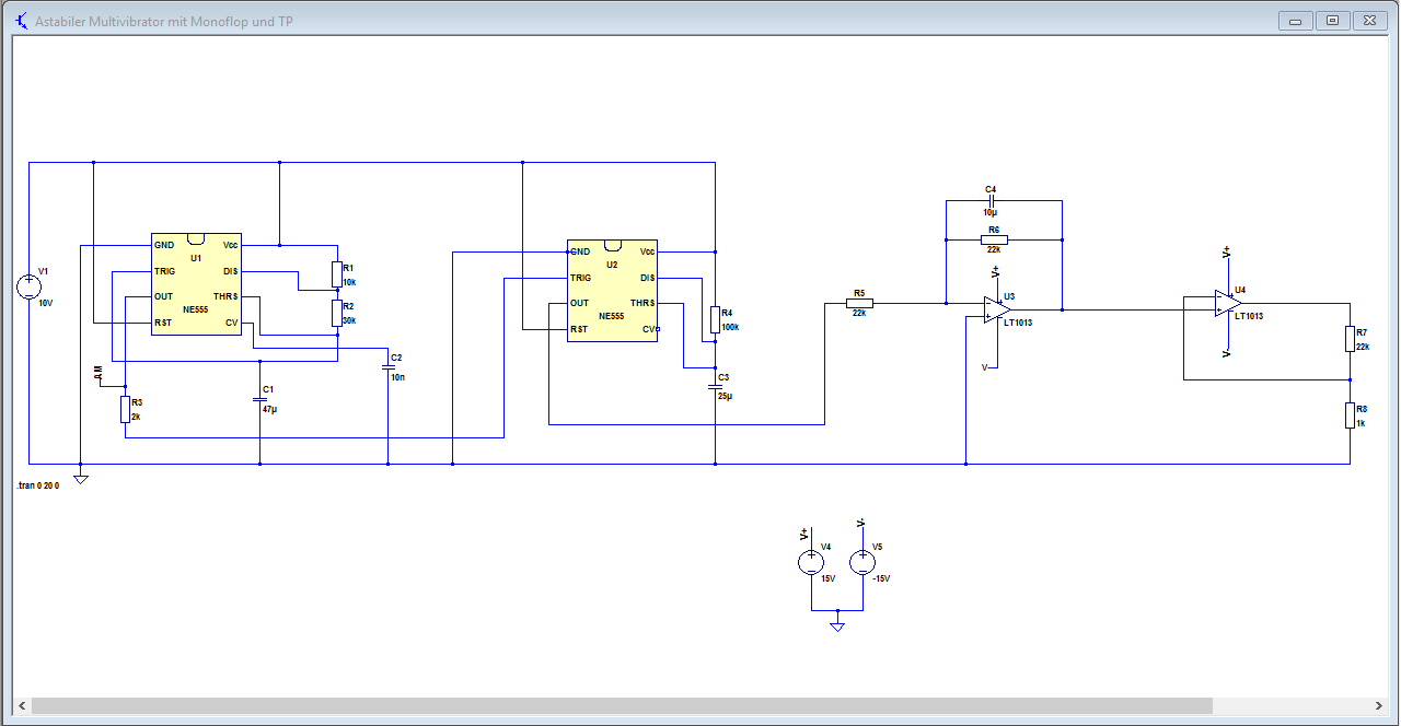

wie der Betreff schon sagt benötige ich Hilfe bei einer
Auswerteschaltung für ein kapazitives Sensorelement. Sie sollte einen
Dreileiter-Spannungsausgang besitzen. Mehr habe ich nicht als
Aufgabenstellung.
Ich habe mich jetzt schon eine Zeit lange mit dem Thema beschäftigt und
habe auch was entworfen jedoch bin ich mir absolut nicht sicher ob das
so stimmt wie ich es gemacht habe.
Im Anhang seht ihr Bilder von der Schaltung.

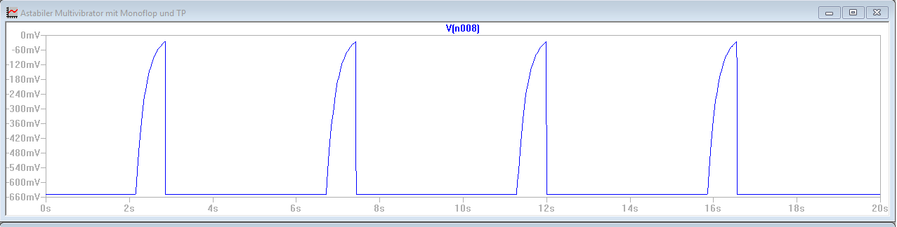

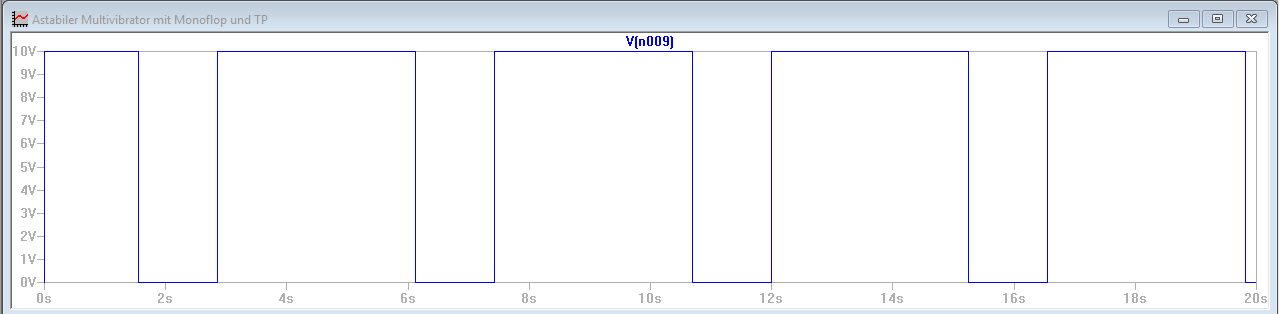

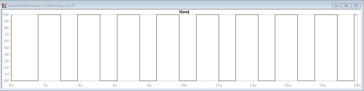

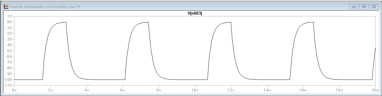

Bild 1 zeigt die Gesamtschaltung bestehend aus einem astabilen
Multivibrator einem Monoflop und einem Tiefpass.
Bild 2 zeigt den Ausgang vom astabilen Multivibrator
Bild 3 zeigt den Ausgang vom Monoflop
Bild 4 zeigt den Ausgang von ersten OP
Bild 5 zeigt den Ausgang von zweiten OP

Gast #4807856
So, und jetzt vergibst du aussagekräftigere netnames als "n009" und
erklärst mal, wie du dir das Funktionsprinzip der Schaltung vorstellst.
Und dann noch, wie du den kapazitiven Sensor in deiner Simulation
darstellst (Ersatzschaltbild).

OP #4809134
Erstmal vielen Dank für die bisherigen Antworten!
Also mein Funktionsprinzip der Schaltung möchte ich wie folgt lösen.
Ich möchte aus der Kapazität des Sensorelementes eine Spannung machen.
Das ganze will ich über einen astabilen Multivibrator, ein Monoflop und
eine TP-Filterung erreichen.
Was dabei rauskommt seht ihr ja auf den Bildern. Klar stimmen die
Netnames noch nicht aber ich habe es ja beschrieben, welches Signal man
darauf sieht.
Scheinbar stimmt meine Dimensionierung nicht oder ich habe nen anderen
Bock drinnen aber finden tue ich den irgendwie nicht. Ich habe es auch
schon mit mehreren RC-Gliedern probiert als Tiefpass das ging auch
nicht.
Und ja es sollte diskret sein bzw. ist das Programm mit LTspice
vorgegeben.
#4809296
Bei Zeiten im Sekundenbereich wirst Du mit RC-Filtern keinen Erfolg
haben.
Nimm einen OpV-Integrator und eine Sample&Hold-Stufe. Damit kann man
auch langsame Pulse beherrschen. Der Integrator-C wird nach der
fallenden Flanke entladen (FET oder Relais). Der Meßwert kommt aus der
S&H-Stufe. Auf geringe Rest- und Fehlströme achten.
Gruß   -   Werner
