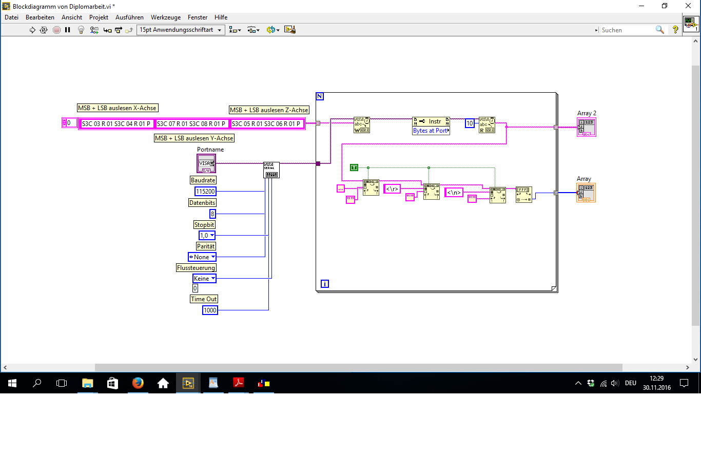

Hallo Community,
ich habe das I2C-USB Interface von ELV
(http://www.elv.at/usb-i-c-interface-usb-i2c-1.html ) mit welchem ich
denn Magnetometer HMC5883L einlesen möchte.
Ich bekomme zwar immer Ergebnisse, aber immer "irgendwas" bzw. er
Empfängt immer nur die hälfte.

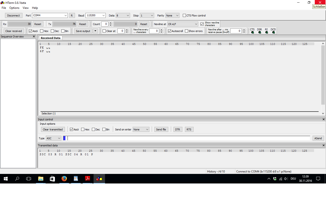

Wenn ich Daten mit HTerm Abfrage bekomm ich die richtige Ergebnisse.
Hat jemand eine Ahnung was das sein kann, ich komme einfach nicht
weiter.
Ich vermute, das der Empfangsblog nur bis \r empfängt und die zweite
Zeile ignoriert.
Mfg,
Tropaion
