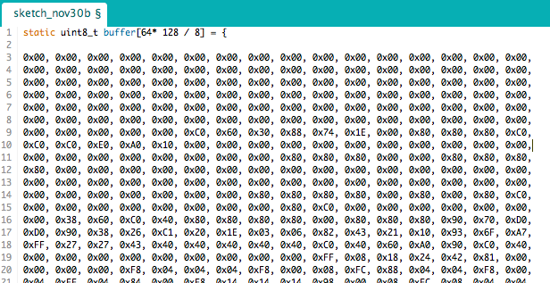

Ich habe ein OLED Display 128x64 Pixel (monochrom) Dafür gibt es ein
Bild welches ich als Code Array im Arduino habe. (s. Dateianhang)
Dieses Array möchte ich in ein Bild umwandeln, um es zu ändern und dann
wieder im Aruino einbinden.

Er meint, dass du dir ein 5-Zeilen-Programm/-Script in einer mehr oder
weniger beliebigen Sprache schreiben könntest, das die Daten im
entsprechenden "Portable Anymap"-Format ausgibt (da dies sehr einfach
ist und du so deine C-Daten fast 1:1 in eine Datei schreiben kannst).
Dann wäre es möglich, das Ganze mit einem entsprechenden Tool in Bitmaps
zu konvertieren. Hört ich für mich recht vernünftig an - insbesondere,
da du ja bereits programmieren kannst.
