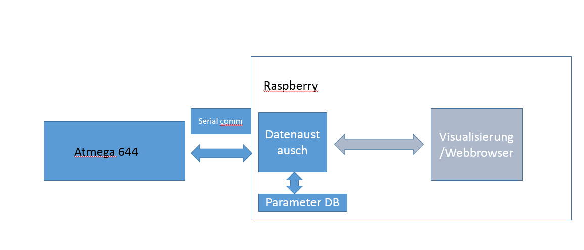

ich habe eine kleine Regelung mit ein paar Sensoren, die auf einem uC
läuft. Ein Raspberry übernimmt die Kommunikation und hierfür habe ich
ein kleines C Programm geschrieben, welches die Dates vom uC loggt und
eine Parameterbeschreibung einliest. Nun möchte ich auf dem Raspberry
einen Webserver laufen lassen, damit ich über einen Browser die
aktuellen Daten sehen kann und auch Einstellungen ändern kann.
Ich hätte gerne eine paar Tips, wie ich die Schnittstelle zwischen
Webserver und der Applikation am einfachsten herstelle.
Funktion:
Webserver kann Parameterbeschreibungen lesen
Webserver kann Werte lesen und schreiben
Vielen Dank und Grüße
Michael
Gast #4812521
kommt ganz auf dein Programm und Webserver an.
Möglichkeit 1)
Beide schreiben in die gleichen Datenbank
Möglichkeit 2)
direkte Anbindung - Stichwort CGI
Möglichkeit 3)
webserver libary einbinden und alles in C schreiben (ist auch am
kleinsten von Speicher und RAM)
Möglichkeit 4 (eher ne Notlösung)
Transfer mit Socket oder zentraler Datei.
