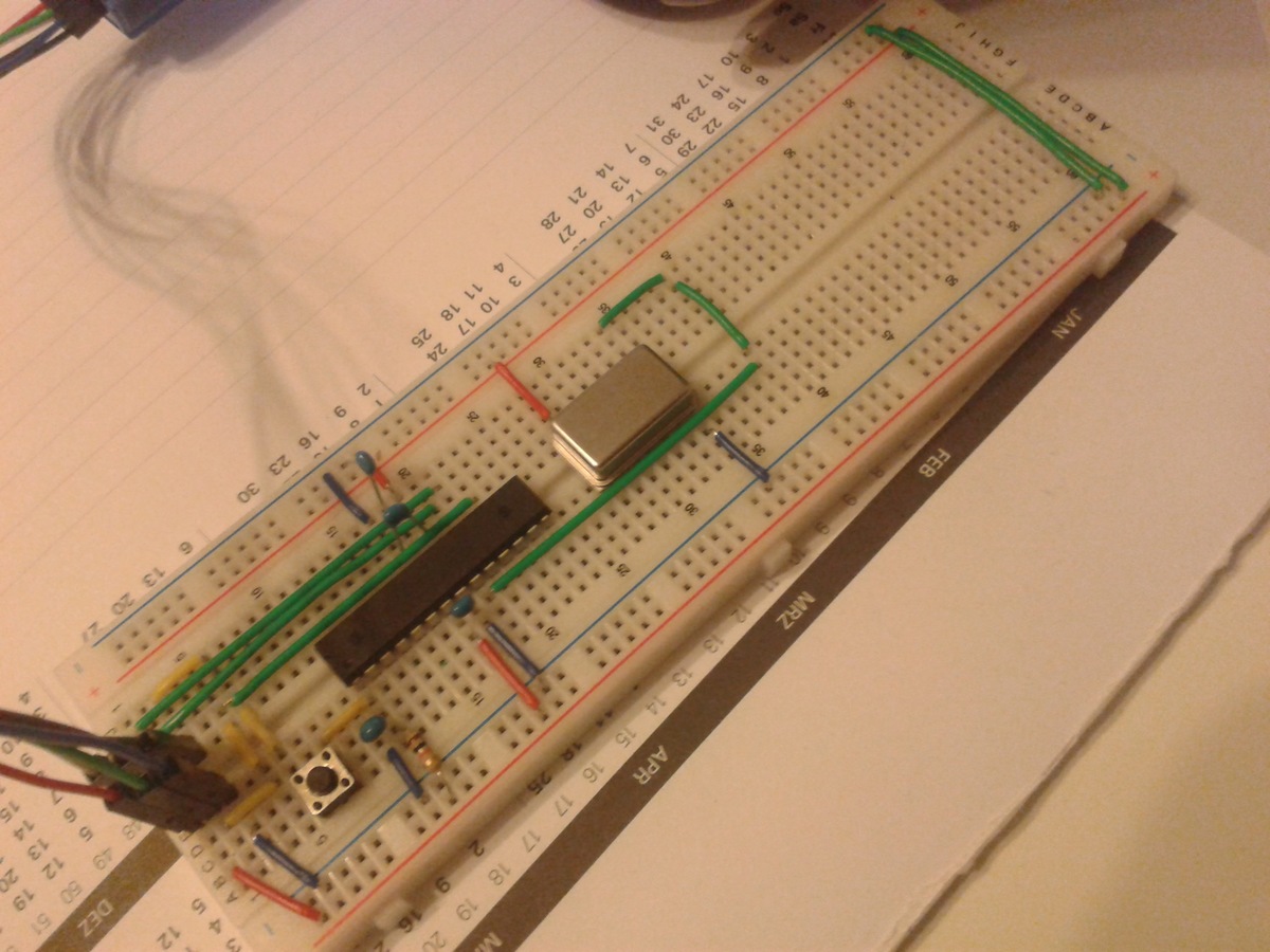

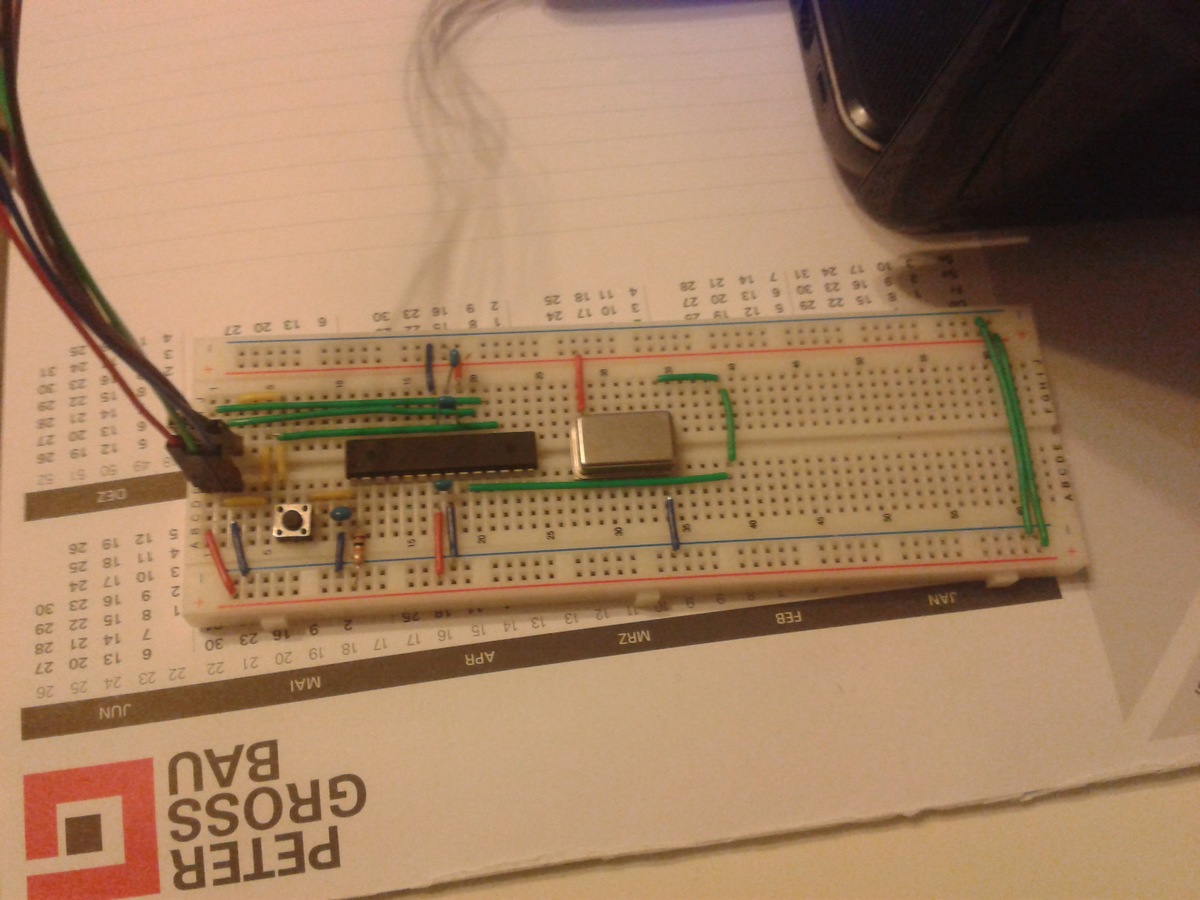

Also bin noch relativ neu in der Mikrocontroller-Szene und habe mal das
Tutorial auf der Seite befolgt. Habe einen ATMega8, ein mySmartUSB
light.
Nun habe ich die Schaltung folgendermaßen aufgebaut:
Farben für die Pins des mySmartUSB Light:
Rot = VCC
Blau = GND
Grün = MOSI (die anderen grünen Stecker haben nichts mit MISO zu tun)
Schwarz = MISO
Weiß = Reset
Lila = SCK
Nun entsprechend mit myAVR ProgTool wollte ich prüfen, ob der
Microkontroller auch erkannt wird. Dabei habe ich dann unter dem Tab
Hardware, dann unten in Controller auf "ATMega8" gestellt und die
"mySmartUSB light" checkbox angeklickt und auf COM4 gesetzt (da dort der
smartUSB light angeschlossen ist). Allerdings gibt er mir dort die
Fehlermeldung: "Der Controller konnte nicht ermittelt werden."
Ich habe die Schaltung nochmals geprüft, auch die Anschlüsse an den Pins
und (soweit mein Verständnis reicht) scheint alles richtig zu sein.
Liegt es also doch an meiner Schaltung oder ist was mit dem USB Stick
nicht in Ordnung?
MfG,
Caje.

Probleme. Du solltest dir einen zweiten Programmieradapter besorgen.
Ansonsten die üblichen Tipps: Verkabelung 3 mal überprüfen; mal nur den
nackten Controller an die ISP-Kabel hängen ohne Gedöns drum rum; hast du
den Controller evtl. versehentlich verfused?; Ist der controller defekt?
Mal ne andere Software zum programmieren benutzen
also wenn du nicht durch eine Gegenprobe mit einem anderen Target
ausschließen kannst dass es wirklich am Programmer liegt würde ich die
Schaltung noch mal in Ruhe prüfen. Der m8 ist nur wirklich kein Exot und
der Programmer kann den mit Sicherheit problemlos flaschen... du hast
schon eine externe Taktquelle drann ... ist der Controller fabrikneu?
dann erst mal weg damit. Ich Tippe auf MISO-MOSI Vertauscht oder
verfust.
