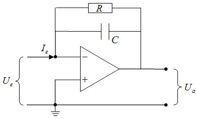

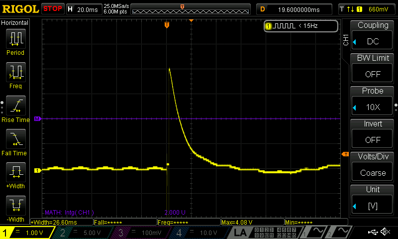

Mit einem Ladungsverstärker ergibt sich die gleiche Problematik. Ich
habe zum Beispiel einen Ladungsverstärker mit einem Widerstand R = 1MOhm
und einem Kondensator von 10 nF. Daran schließe ich mein Piezoelement an
und messe Uout = 4 V
Also ich glaube nicht dass ich mit meinem Finger eine Kraft von 98 N
aufbringe.

Die Diagramme zeigen nicht die Piezospannung an! Ja man statisch messen
man muss es nur richtig machen! Ladungspool vier stärker mit einem
Eingangswiderstand von 1.000.000 Ohm??? Darf ich mal laut lachen....

Die Diagramme Zeigen die Spannung am Ausgang des Ladungsverstärkers.
R = 1MOhm
C = 10 nF
Dabei ist q die vom Piezo gelieferte Ladung und u_out die gemessene
Spannung. Über diese Ladung kann ich wieder auf die Kraft zurückrechnen.
Ich bräuchte einen viel größeren Widerstand R, um eine größere
Zeitkonstante RC zu bekommen. den Hab ich nicht. Ich versuche grad mit
dem zu arbeiten, was ich zur Verfügung habe.
Du darfst gerne Lachen, hilft mir leider nicht weiter. Danke dir
trotzdem.
doch, hast du. Knipps den 1MOhm raus, dann bist du im GOhm-Bereich und
kannst quasistatisch messen. Dann läuft dir zwar der Ausgang des OPV
langsam davon, aber den kannst du auf Null setzen indem du den
Kondensator zum Reseten kurz mal überbrückst (z.B. mit einem parallel
geschalteten 1MOhm-Widerstand).
