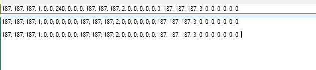

Gast #4815666
In Zwischenablage02 sieht man die zweite Nachricht in der ersten Zeile,
in der zweiten Zeile die Antwort auf die erste Nachricht (korrekt) und
in der dritten Zeile die Antwort auf die zweite Nachricht (falsch).
Beide Antworten sind über WLAN zurückgekommen.
Die Antworten, die seriell übertragen wurden (über einen COM Port),
sieht man in Zwischenablage01.

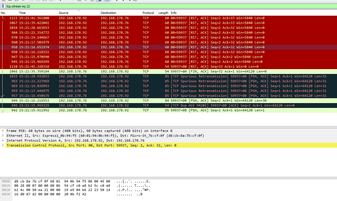

Gast #4815815
Der Screenshot war doch nicht von Wireshark? Versuch damit umzugehen,
weil er wirklich genau auflistet, was gesendet wird.
Weiterhin fehlt mir die Angabe, wie überhaupt gesendet wird. Wenn es
WLan ist, dann gehen doch nur TCP oder UDP. Und wenn TCP verwendet wird,
sorgt das Protokoll dafür, dass nichts falsches ankommt. Dann reagiert
also nur das Empfangsprogramm falsch.
Auch fehlt hier eine Zeit. Was bedeutet 'schneller gesendet'? 2mal die
Sekunde? oder alle Mikrosekunde?
Mein Vorschlag: arbeite dich in Wireshark und die Protokolle ein. Sowas
wirst du im richtigen Leben immer wieder brauchen.

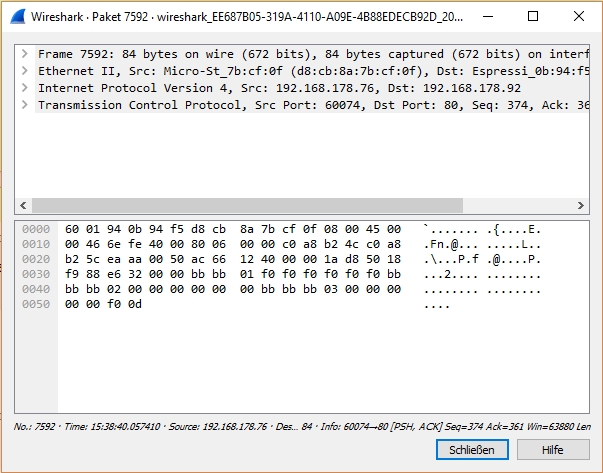

Gast #4816343
Also ich habe meine Daten mit WireShark tatsächlich gefunden, trotzdem
ich, nach 10 Minuten Benutzung, noch kein Experte bin. Das gilt übrigens
auch für TCP und WLAN. Ich muss zugeben, dass ich mein Hobby tatsächlich
nicht mit der Intensität betreibe, dass ich auch noch in die Feinheiten
der Datenübertragung einsteigen will. Zumal mir als Hobbyist das ganze
Wissen ja gar nichts nützt. Ich war der irrigen Annahme, dass es mir
gelingen sollte, 30 Byte Daten zu senden und zu empfangen, ohne das bis
in's Detail zu verstehen. Über diese Meinung darf jeder seine Meinung
haben.
So.

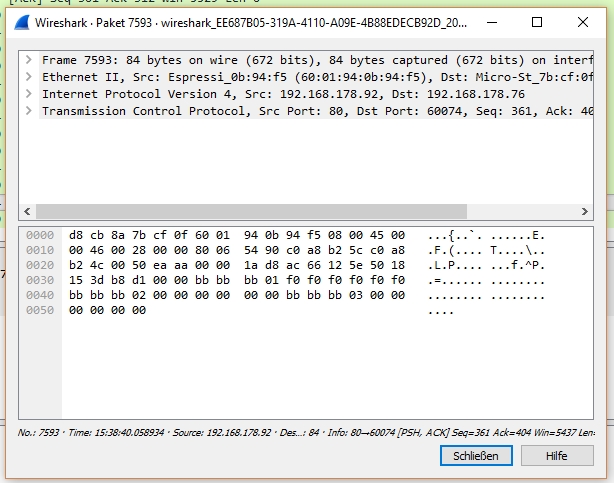

In Zwischenablage01.jpg ist der Datenstrom vom PC an den ESP zu sehen.
Daran wundert mich, dass der Nutzdatenstrom mit "BB BB" startet (siehe
Byte 36 und 37). Hier fehlt ein "BB". Ansonsten sind die Daten korrekt,
ich kann das an Byte 52 erkennen: "f0".
In Zwischenablage02.jpg ist der Datenstrom als Antwort darauf zu
erkennen. Hier beginnt die Nutzlast mit den korrekten Präambelbytes "BB
BB BB", zu erkennen ab Byte 36. Allerdings ist hier Byte 53 falsch, es
steht "00" an Stelle von "f0"
Das bedeutet einerseits, der Einsatz von Wireshark hat sich tatsächlich
gelohnt, andererseits liegt der Fehler im ESP Programm. Der Ausschnitt,
der für das Absenden der Daten verantwortlich lautet:
    while (client.connected())
      if (client.available())
        command = client.readStringUntil('\r');
        client.flush();
        Serial.print(command);
        client.print(command);
 Das bedeutet, dass das Lesen Client.readstringuntil() irgendetwas
Falsches liest, oder?

Ich habe jetzt mal die ganzen Nullen in 1 umgewandelt und siehe da,
jetzt passt es! Wenn also im Nachrichtenstring genug Bits gesetzt sind,
scheint es zu funktionieren. Ich wette, das ist für TCP über WLAN völlig
unerklärlich!
