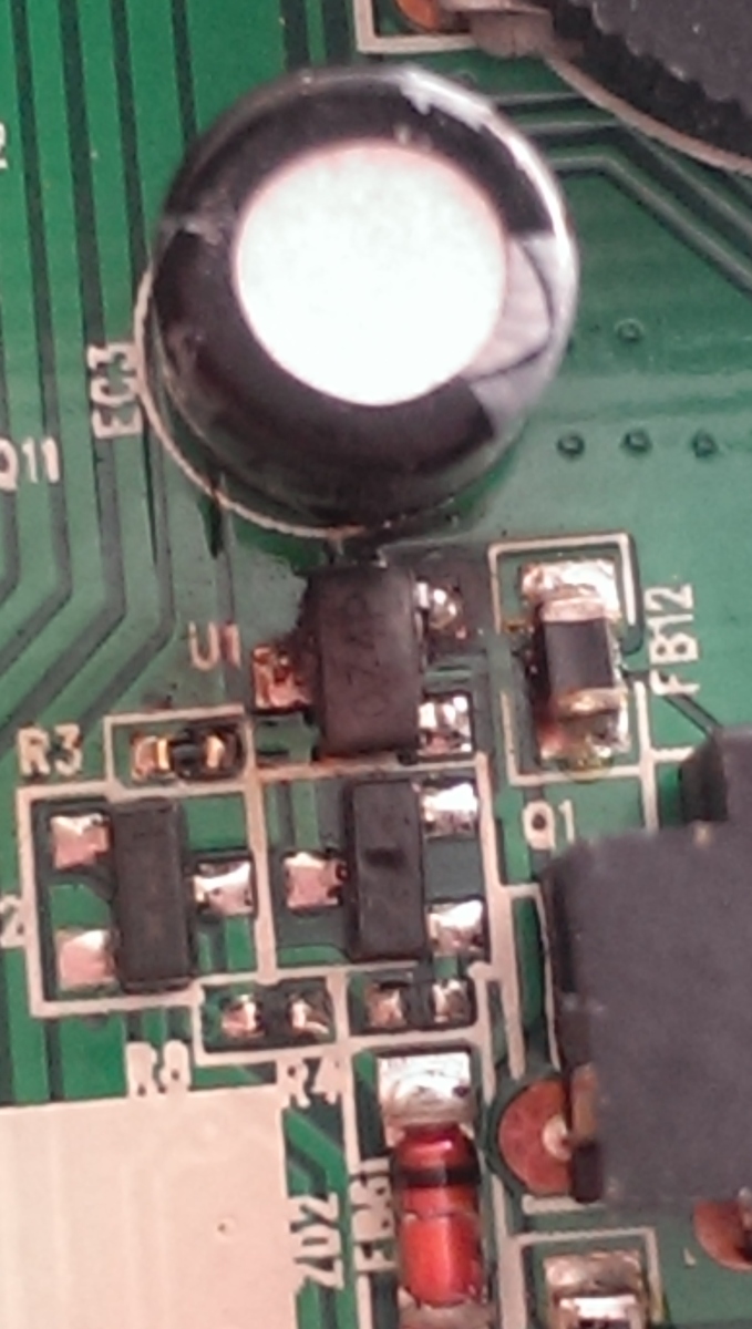

Hallo Community,
ich habe einen "new one portable dvd player DS712", bei welchem die
Hauptplatine abgeraucht ist. (siehe Bild)
Q1 und U1 sind hinüber. Q1 hatte vermutlich die Aufschrift "2A P" und
ist ein PNP Transistor.
U1 schien noch zu funktionieren, war aber komplett aufgequollen,
verbrannt und ist beim auslöten zerbröselt. Die Aufschrift sieht nach
"074P" aus, allerdings finde ich dafür nichts. Das Package ist minimal
größer als SOT23. Vielleicht SC59?
Ich habe mal einen ungefähren Schaltplan angehängt. Die 5V basieren auf
einer Messung an diesem Punkt. Die gleiche Spannung lag auch am unteren
rechten Pin an.
Hat jemand Vorschläge für Ersatz?
Gast #4818408
Danke für deine Hilfe, aber ich denke eine Diode fällt weg.
Ich denke das Ding erzeugt die 5V und wird irgendein einstellbarer
Spannungswandler sein, denke ich.
Gast #4819746
Hab mich versehen. Das Bauteil muss keine 5V liefern, sondern einfach
nur die 12V durchschalten.
War also ein kaputter Transistor/Mosfet.
Danke nochmal :)
