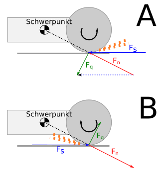

Einfache Sicherheitsüberlegung:
Die richtige Position für derartige Geräte ist möglichst so, daß das
Gerät von dir weggezogen wird, wenn es am Werkstück anliegt, denke ich.
von Juergen P. (optronik)
Hilfe! Hilfe! Welches Ende vom Lötkolben ist das richtige?!
Sagt mal Leutz, denkt ihr noch selbstständig?
Läufst du vor dem Rasenmäher her? Nein!
Schnitzt du mit dem Messer zu dir her? Nein!
Flext du zu dir her? Nein!
Kannst dir jetzt überlegen ob ein paar Funken die auf dich zufliegen
oder eine ausrutschende Flex die auf dich zukommt besser ist. Am besten
so eine mit glühender 23cm Scheibe und voller Drehzahl ...

Christian M. schrieb:
> So:
> http://www.magnetmotor.ch/misc/FLEXMAN.JPG
This!
- Die Flex zieht's weg - Arbeits-/Schneidrichtung "nach vorne"
- Funkenflug vom Arbeitenden weg - Mit nur mäßiger Intelligenz kommt man
auch darauf, vor Beginn der Arbeit sicherzustellen, dass nichts leicht
Brennbares bzw. Entzündliches in der Flugbahn steht

von Thomas (Gast)
Da OP angeblich Ingenieur ist, könnte er überlegen, wie sich die Kraft
F_s, die das Schleifen auf den Winkelschleifer ausübt (besonders wenn
eine Stelle plötzlich griffiger ist als üblich oder man verkantet), wie
der Winkelschleifer dadurch um seinen Schwerpunkt gedreht wird (durch
F_q), wie sich dadurch F_s verändert, welche Variante ein stabileres
System darstellt.

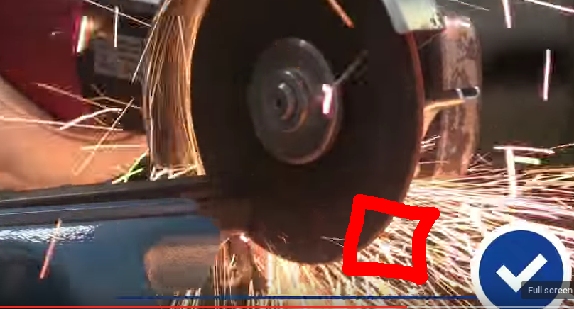

Habe ich in dem auf dem Bild dargestellten Fall überhaupt soetwas wie
Gleich-/Gegenlauf? Ich drück doch quasi seitlich auf das Werkstück?

offensichtlich ist?
Bild A oder Bild B und warum? Oder sind beide Möglichkeiten OK?
> https://www.mikrocontroller.net/attachment/313231/schleifenkraefte.svg
Wurde doch schon hinreichend beantwortet. Wie in A macht man es nur,
wenn man noch nicht böse verkantet hat.

von Markus (Gast)
Bei A fliegen die Funken vom Benutzer weg, aber der Winkelschleifer
bewegt sich im Falle des Verkantens auf den Benutzer zu.
Bei B umgekehrt: Funken fliegen zwar auf einen zu, aber dafür fliegt der
Winkelschleifer im Falle eines Falles von einem weg.
Ist das so richtig?
sach mal...
Was sollen jetzt diese Bilder mit dem richtigen Halten einer Flex zu tun
haben? Gar nix, oder?

von Tommi (Gast)
Was mit Bild A und Bild B gemeint ist, ist dass es in beiden Fällen zu
unterschiedlich starkem Verkanten und damit zur Beschleunigung des
Winkelschleifers kommt.
In A spitzen die Funken vom Bediener weg, entsprechend ist die Kraft auf
den Winkelschleifer horizontal in Richtung Bediener. Da der Schwerpunkt
oberhalb des Schleifpunkts liegt, wird die Schleifkraft bzw. Kantkraft
den Winkelschleifer im Uhrzeigersinn bewegen. Das ist aber nicht
möglich, da das Werkstück den Weg versperrt, folglich erhöht sich die
Andrückkraft der Schleifscheibe, ein Verkanten wird verstärkt, bzw. erst
ermöglicht.
Im gegenteiligen Fall, wenn die Scheibe in Uhrzeigersinn dreht, d.h. die
Späne in Richtung Bediener fliegen, dann verursacht ein Verkanten eine
Kraft der Flex vom Bediener weg. Da der Schleifpunkt unterhalb des
Schwerpunktes liegt, wird sich der Winkeschleifer gegen den
Uhrzeigersinn drehen (im mathematisch positiven Sinn :-), und eine
eventuelles Verkanten potentiell lösen. D.h. nicht nur dass der
Winkelschleifer nicht in Richtung des Bedieners schleudert, sondern sie
schleudert überhaupt nicht, bzw. nur bei strakem Verkannten.
Die Flex sollte immer so gehalten werden, dass keine Späne in Richtung
Kopf gelangen können, auch nicht durch abprallen an einer Wand/einem
Blech. Die sicherste Methode ist daher wenn die Funken seitlich neben
einem wegfliegen. Dass man nie in der Drehebene schneiden sollte, wurde
bereits gesagt, bei schweren Maschinen lässt sich das aber schwerer
realisieren.

von dipling (Gast)
Michael L. schrieb:
> Erax schrieb:
>> Die Dichte der Idioten scheint hier sehr hoch zu sein.
>> Youtube-Video "DRONCO Safety Basics - Der richtige Umgang mit dem
> Winkelschleifer"
https://www.youtube.com/watch?v=EoZjJSvAlpU
> Genau so!
Man beachte die Stelle 3:11 im Video
Bild A wäre also richtig! (Funken fliegen vom Benutzer weg).
Eure Antworten sind entgegengesetzt mit dem des Videos...
Also hat keiner Recht?

von Berundo-San (Gast)
Im Video wird an der hinteren Seite der Scheibe gearbeitet. Deshalb sind
die Kräfte so gerichtet, dass die Schnittkraft die Scheibe nicht (oder
nur schwach) ins Werkzeug zieht. Das ist eher eine B-Situation.
Was passieren würde, wenn man dass das Werkstück mit dem rot markierten
Bereich der Scheibe trennen würde, kann sich hoffentlich jeder
vorstellen.
Es geht nicht primär darum, in welche Richtung die Funken fliegen (das
ist eine simple Faustregel, die sich jeder merken kann), sondern darum,
ob die Schnittkraft so wirkt, dass der Druck der Scheibe aufs Werkstück
(und damit der Vorschub und damit wiederum die Schnittkraft etc.)
verstärkt wird (A, Gleichlauffräsen/-sägen, blockierende Vollbremsung
mit der vorderen Fahrradbremse) und man so ein instabiles, potentiell
gefährliches System bekommt, oder ob die Schnittkraft so wirkt, dass das
Werkzeug vom Werkstück weggedrückt wird (B, Handkreissäge, korrekt
benutzte Oberfräse, Gegenlauffräsen, blockierende Vollbremsung mit der
hinteren Fahrradbremse) und die Schnittkraft sich selbst entgegenwirkt.
von dipling (Gast)
Genau so flexe ich immer, wie auf dem Video 3:11! Gerade bei einer
großen Flex fällt einem bei Anwendung dieser Methode nach langer Zeit
NICHT der Arm (aufgrund des Gewichtes und die Gegenhaltkraft die man
Aufwenden muss) ab.
Ich finde außerdem ich kann so viel präziser schneiden da ich mit der
rechten Hand (Rechtshänder) das Hinterteil der Flex halte und damit die
Flex navigiere. Die linke Hand (welche den Griff hält) ist meine
"schlechte, "zittrige" Hand", welche ich meistens versuche auf das
Werkstück abzustützen wenn ich etwas genauer flexen möchte...
Mich hats noch nie bei Anwengung der Methode die Flex aus der Hand
gerissen (außer natürlich man setzt an deinem rot markierten Bereich
an).
Ich verstehe nicht dass alle anderen diese Methode nicht bevorzugen,
denn
ich muss ständig die Flex umbauen da alle anderen die Flex andersherum
als ich benutzen....
Mit welcher Hand haltet ihr den Griff der Flex? Linke oder rechte Hand?
Ich persönlich bin Rechtshänder und halte die Flex immer mit der linken
Hand am Griff. Andersherum fühle ich mich viel unsicherer im Umgang.
