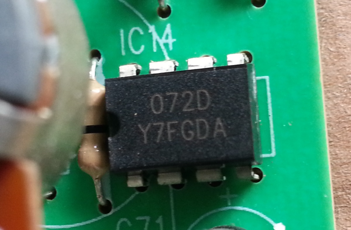

Richtiger Typ OPV TL072D
Gast #4821047
ich habe meinen Verstärker (Ashdown MAG 300) geschrottet.
Zum Glück ist nur ein Kanal des letzten OPV zur Lautstärkeregelung
kaputt gegangen, aber jetzt habe ich das Problem der
Ersatzteilbeschaffung.
Ich finde kein Datenblatt zum TL072D, beim Conrad gibt es drei
verschiedene:
TL072CN
TL072BCP
TL072IP
Nachdem die Unterschiede in den Daten größer sind als mein Wissen über
OPV's:
Kann mir jemand helfen einen passenden Typen auszuwählen?
Vielen Dank
Manfred
Es ist egal, Hauptsache im DIL Gehäuse, der bessere TL072B muss es nicht
sein, der für den industriellen Temperaturbereich TL072I auch nicht,
also reicht der billigste TL072CN für 67ct, den es bei Reichelt für 23ct
gäbe und bei Darisus für 20ct. Dein alter 072 ist sowieso nicht von
Texas Instruments.
