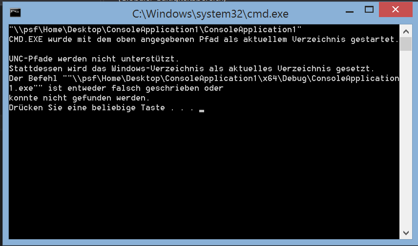

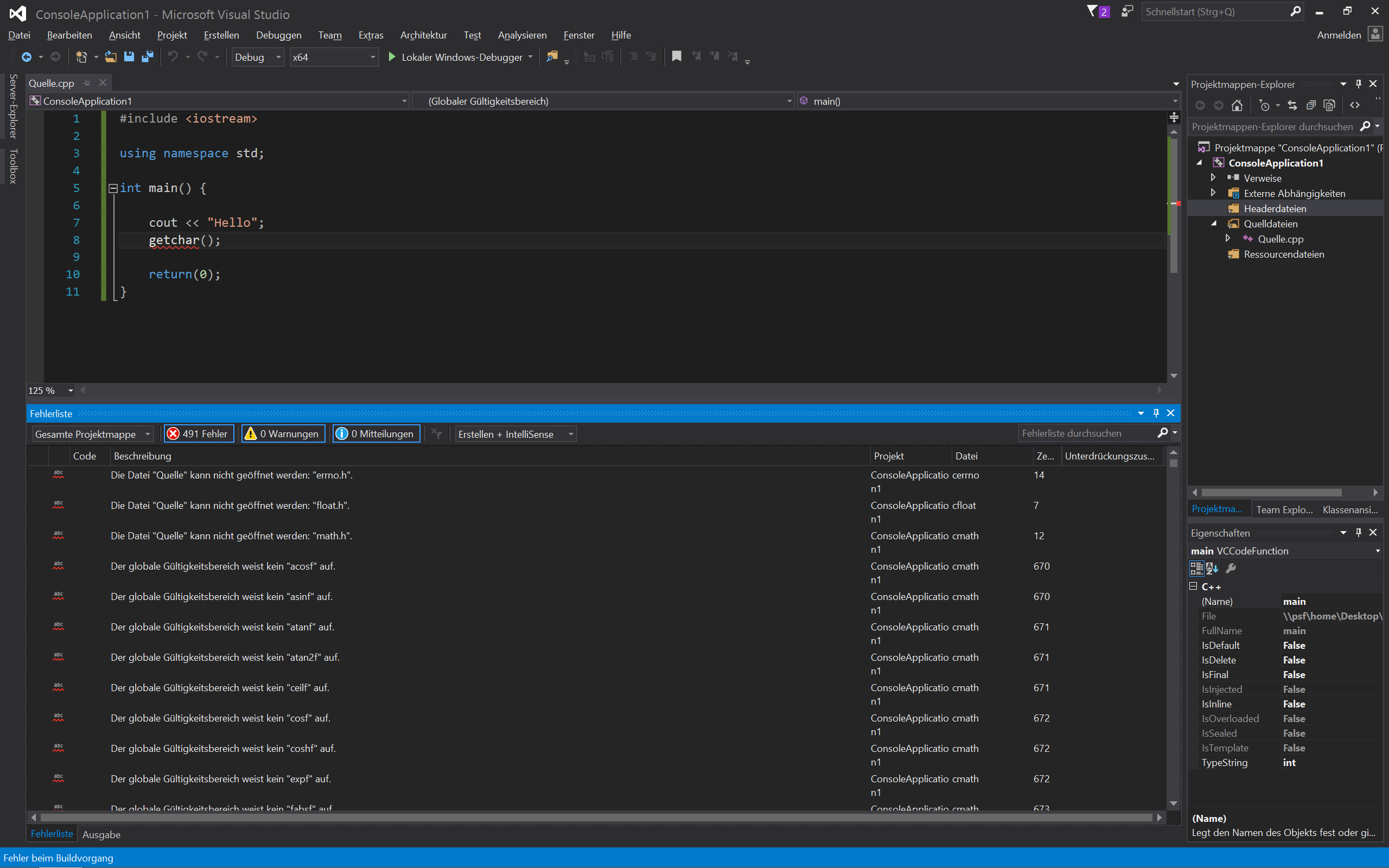

ich habe mir vorgenommen C++ zu erlernen. Jedoch scheitere ich blöder
weise nicht am Programmieren, sondern an Visual Studio 2015. Irgendwie
findet dieser nicht die Headerdatei #include <iostream>. Im Anhang habe
ich mal ein Bild dazu angehangen.
Was habe ich falsch gemacht beim installieren?
Vielen Dank für euere Hilfe

Ein Problem ist, das Projekt / die Projektmappe über einen Netzwerkpfad
zu öffnen. Entweder mapped man sich ein Laufwerk auf die
Netzwerkfreigabe oder kopiert das Ganze gleich auf die lokale Platte.
Das vermeidet die Fehlermeldung aus Deinem zweiten Screenshot.
Den Header <iostream> scheint er schon zu finden, nur weitere von diesem
inkludierte Header nicht. Klick mal in Deiner inlude-Zeile iostream mit
der rechten Maustaste an und öffne die Datei. Dann oben den Tab von
iostream nochmal mit der rechten Maustaste anklicken und deren
Verzeichnis öffnen. In welchem Verzeichnis landest Du da? Sollte
unterhalb des Installationsverzeichnisses vom Visual Studio sein. Etwa
so:
"C:\Program Files (x86)\Microsoft Visual Studio 14.0\VC\include"
Falls Du wo anders landest überprüfe mal Deine Projekteinstellungen.
Unter "VC++ Verzeichnisse" -> "Include Verzeichnisse" sollte sowas
stehen:
"$(VC_IncludePath);$(WindowsSDK_IncludePath);"
In dem obigen Verzeichnis sollten dann eigentlich auch die angemeckerten
Header liegen (z.B. errno.h oder float.h). Wenn nicht ist Deine Visual
Studio Installation kaputt oder unvollständig.
