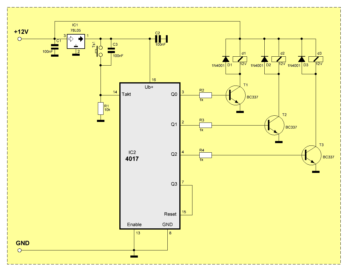

Hallo, möchte diese Schaltung die auch hier im Forum schon einmal
beschrieben wurde nocheinmal aufgreifen da diese für mich noch nicht
ganz geklärt ist:
ich möchte damit folgendes erreichen:
Tastendruck: Relais 1 zieht an
             Relais 4 fallt ab und zieht ca. 3sek später wieder an und
hält
Tastendruck: Relais 2 zieht an
hält
Tastendruck: Relais 3 zieht an
hält
Ich möchte das ganze um ein weiteres Relai (4) erweitern um eine
zeitverzögerung zu erreichen.
In einem anderen thread habe ich den schmitt-trigger zur Verzögerung
schon sehr erfolgreich aufgebaut - wüsste aber jetzt nicht wie ich das
nun kombinieren soll bzw. ob das überhaupt geht!?
ich wäre auch für eine gänzlich andere lösung aufgeschlossen solange der
schaltungsaufwand/Stromverbrauch gering bleibt. Als basis-Spannung für
alles habe ich jedenfalls 11-18V zur verfügung.
vielleicht hat jemand einen tipp für mich :D

Lass das mit dem Schmitt-Trigger und guck ins Datenblatt vom CD4017. Der
hat noch mehr Ausgänge, als in dem (verkrüppelten) Schaltsymbol gezeigt
Gast #4825046

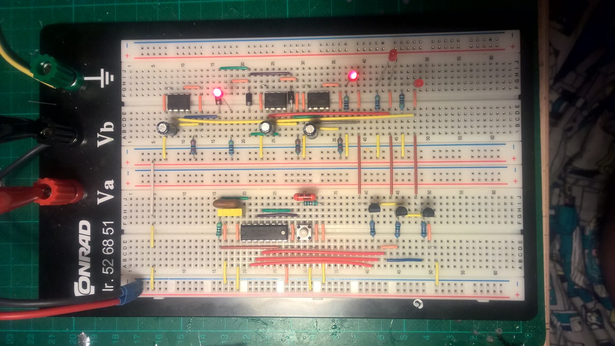

Gast #4830152
aslo..
habe die Schaltung wie im original-thread am steckbrett aufgebaut und
den reset-eingang jedoch mit 3,3nf und  4,7k als Tiefpass ergänzt. geht
total zuverlässig immer bei der gleichen Stellung an!
4,7k deshalb da beim Tastendruck manchmal nicht genügend impuls
durchkommt und das led/relai stehen bleibt.
Weiters habe ich anstatt 100nf beim taster nur 3,3nf genommen da der
cd4017 beim schnellen betätigen des Tasters fast "zufällig" die 3 kanäle
durchschaltet!!
soweit so gut, als nächstes kommt noch der ne555 irgendwo drann!
anbei noch das bild
Gast #4830280
Ziel erreicht! :D
habe nun folgende Schaltung jeweils an den 3 ausgängen vom cd4017 nach
den Transistoren gehängt:
http://www.hamburg-highend.de/Einschaltverz.oe.gerung.htm
ich habe zwar alles 3 mal aufgebaut, geht aber zuverlässig und
einwandfrei.
anstatt des potis habe ich 33k fix R verwendet, das sind ca. 3 sek
Verzögerung und die 3 ausgänge der ne555 habe ich über Standard Dioden
mit einer led und vorwiderstand gegen gnd verbunden.
parallel zu den leds kommen noch signal-Relais mit schutz-Dioden um die
eigentliche Funktion zu erhalten!
den elko von 220uf habe ich ganz weggelassen, wüsste jetzt nicht für was
der gut sein soll... mit dem elko schalten  die leds jedenfalls nur
unscharf um.
das ganze teil verbraucht zu meiner zufriedenheit auch nur 60mA!!
- mit den signal-Relais sinds vl 100mA.
bei Zeiten hänge ich noch einen Schaltplan für die Nachwelt an!
