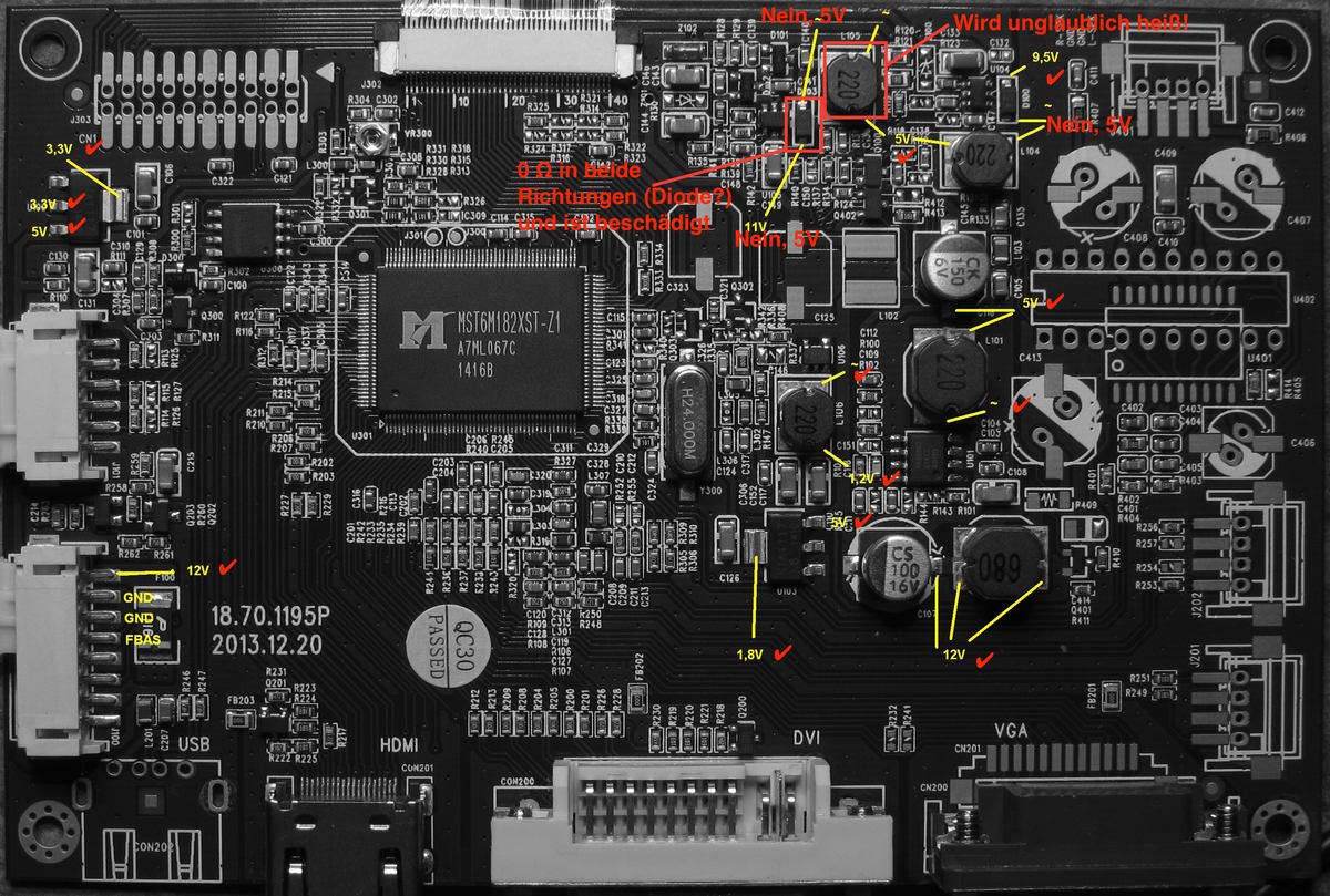

ich hatte mir Anfang des Jahres ein 8'' Display-Set von Pollin bestellt
und war auch immer zufrieden. Allerdings ist es mir vor ein paar Tagen
passiert, dass während des Betriebs das Flachbandkabel herausgerutscht
ist und wohl schief war und Kontakte überbrückt hat. Ich habe dann
natürlich sofort reagiert.
Allerdings ist der magische Qualm entwichen. Ich weiß nicht, ob der vom
Board kam oder aus dem Display. Das Display funktioniert aber noch, ist
nur etwas dunkler als vorher.
Daher habe ich das Display geöffnet und alle Komponenten überprüft. Sah
alles soweit gut aus und auch die Hintergrundbeleuchtung leuchtet noch
auf dem selben Helligkeitsniveau wie vorher.
Dann hab' ich mir das Board vorgenommen und mal die Spannungen
verglichen mit jemand anderem, der ein Foto in den Thread zum
Display-Set LS-8 gepostet hat. Anbei das Ergebnis.
Man kann sehen, dass es Probleme bei der Induktionsspule oben und der
Diode (ist das eine Diode?) gibt. Folgendes:
* Die Diode hat 0Ω in beide Richtungen, wenn ich mit dem Multimeter
messe. Sollte das nicht in eine Richtig anders sein bei einer Diode?
* Die Diode hat sowas wie eine kleine Blase auf der Oberfläche, die
aufgeplatzt ist. Ich vermute mal stark, dass hieraus der Qualm entwichen
ist.
* Sie wird unglaublich heiß im Betrieb, genau so wie die Induktionsspule
daneben.
Also müsste ich die Diode ersetzen, oder? Womit kann ich die ersetzen?
Ich habe nur IN4004, SR510 und IN4148 Dioden da. Und in welche Richtung
soll ich sie einlöten?
Habt Ihr sonst noch Ideen, was ich prüfen/reparieren könnte?
