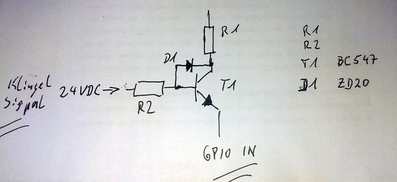

Ich würde nur einen Spannungsteiler vor den GPIO setzen.
von Joe F. (easylife)
...oder so (etwas sicherer gegen Überspannung als die
Spannungsteiler-Variante).
OUT ist invertiert, d.h. bei 18V ist OUT auf 3.3V und wenn es klingelt
geht OUT auf 0V. Sollte für die Weiterverarbeitung mit einem uC ja keine
Rolle spielen.
Vorsichtige Menschen würden hier einen Optokoppler einsetzen.

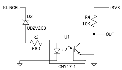

von Jens G. (jensig)
Hochohmige Überspannungen stecken des µCs interne Schutzdioden weg ...
von Stefan F. (Gast)
Ich würde mit dem Klingelsignal einen Optokoppler ansteuern und dessen
Ausgang an einen Eingang des Mikrocontrollers anschließen. Und damit der
Optokoppler nur bei der höheren Spannung einschaltet, noch eine 20V
Zenerdiode in Reihe.
So vermeidest Du Probleme mit Masseschleifen, die in derart verteilten
Installationen häufig Schwierigkeiten bereiten.
joaaah, naja, schön ist das aber nicht, oder?
Also wenn man den Spannungsteiler so dimensioniert, dass aus 24V 3.3V
werden, sind 18V immernoch 2.47V, nicht wirklich low...
Anbei noch die saubere Lösung mit Optokoppler.

@joe: Ist D1 in deiner Schaltung (Klingeldetection) nicht verkehrt
herum?
>herum?
Nein - ist richtig rum - ist ja eine Z_Diode, die revers betrieben
werden (wenn sie als Z-Dioden fungieren sollen).
> herum?
Nein, sie ist richtig herum. Allerdings bin ich (fälschlicherweise)
davon ausgegangen, dass du 18V konstant auf der Klingelleitung hast, und
sich die Spannung beim Klingeln auf 24V erhöht.
Da das ja nicht so ist, sondern du ein Klingelsignal von 0V/24V hast,
sieht die Schaltung natürlich anders aus.
24V DC stimmt aber, ja?
Da du ja eine Zenerdiode hast, kannst du diese dann wenigstens als
zusätzlichen Schutz bei der Spannungsteiler-Lösung verwenden.
Transistor braucht das Ganze dann nicht.
Alexander S. schrieb:
> Optokoppler ist vllt. etwas übertrieben.
Ich sehe die Berechtigung für Optokoppler eigentlich genau in diesem
Bereich.
a) man hat lange Kabellängen, die sich bei Gewitter schöne Pulse
einfangen.
b) Optokoppler kostet 0.10 EUR, der Aufwand den uC zu tauschen, neu zu
flashen etc. steht demgegenüber nicht im Verhältnis.
c) der Optokoppler lässt GND von der Klingelanlage (meist irgendwo im
Keller) und vom uC Netzteil getrennt. Auch alleine durch das
Zusammenlegen dieser beiden GNDs ergeben sich oft schon hässliche
Probleme.

von Rene M. (sanduhrgucker)
hier die Fortsetzung:
Ich habe zuerst auf dem Breadboard alles mal zusammengesteckt wie Joe in
seinem Schaltungsvorschlag "Klingel-detection" vorgeschlagen.
Das Funktionierte aber nicht, bzw der Transistor schaltete nicht.
Ich habe die Diode dann doch mal umgedreht, und dann klappte auch alles
wie es angekündigt, sprich 3,3V ohne signal, 0V bei Signal.
Freudig wollte ich das ganze dann montieren, und mein nächster Schritt
sollte die installation des StepDown Moduls sein. Hier aber eine böse
Überraschung:
Ich habe das Modul am Labornetzteil so eingestellt, das 3,3v
übrigbleiben. Klemm ich das dann an meine Klingeldrähte, bricht die
Spannung auf 0v runter, und meine (akkustische)Klingel klingelt.
Vielleicht hätte ich erwähnen sollen, das es sich um eine
Klingelanlage/Türsprechkombi handelt, gemäß einiger Forenbeisträge zu
diesem Model sollte das Pinout aber genau so sein. Ich habe die
Spannungen ja mit dem Multimeter auch einwandfrei messen können. Beides
Gleichstrom, 18 Dauer und 24V Klingelspannung.
Scheint mir so, als würde noch zusätzliche Kommunikation über den 18v
Draht laufen. Kann ich das mit einer Diode einfach ignorieren, oder muss
ich den Masterplan vollkommen ändern, um z.B. Akkustisch zu erfassen
wenns klingelt?
Sandman
