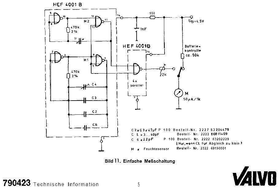

von Christoph Kessler (Gast)
Die Original-Valvo-Schaltung zum guten alten Feuchtesensor benutzt ,
soweit ich noch wei0, je zwei CMOs-Gatter als Hochrequenzoszillator,
deren Frequenzunterschied ausgewertet wird, um die Empfindlichkeit zu
erhöhen

von Marc F. (kurzschluss)
@Werner: Von Vishay gibts den 2381 691 90001 bei Farnell für 8,-.
Mit "Valvo" und "23226919001" findet Google sofort diese Appnote:
http://docs.poulter.de/Elektronik/Sensoren/Luftfeuchtesensor%20VALVO.pdf
darin auch die von mir erwähnte Schaltung mit CMOS-Gatter, hier nochmal
als Bild angehängt
von Werner A. (Gast)
Super, danke für die Info. Werde ich mir mal genauer anschauen.
