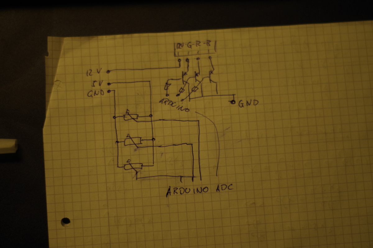

ich habe mir heute für meinen Led Strip (12V - GRB) eine Steuerung
gebaut.
Ich habe einfach 3 Potis parallel geschaltet und dann die Spannung im
ADC eingelesen. (Nutze Arduino Mega 2560) Die LEDs steuere ich normal
über Transistoren an...
Jetzt passiert aber was komisches. Ich habe mir einfach mal die Werte
des ADCs ausgeben lassen. Wenn ich am 1. Poti drehe passiert alles
normal. Der Strip wird langsam grün...
Wenn ich jetzt aber am 2. oder 3. Poti drehe, leuchten die anderen
Farben auch(aber nur sehr schwach, aber die Farbe ist nicht mehr
rein...). Also ich drehe am 2. Poti und es wird rosa oder so was aber
halt nicht rein Rot.
Die Seriele Ausgabe zeigt das auch an(also das Spannung an den anderen
Potis abfällt, aber nur sehr schwach).
Hier ein Beispiel:
3.74 - 218.36 - 3.99 oder
16.70 - 16.70 - 254.25
Der Wert von 0 - 1023 wurde schon auf 0 - 256 skaliert.
Aber wie man sieht sind Grün und Blau auch ganz leicht an, obwohl die
anderen beiden Potis jeweils komplett "aus" sind.
Wie kann das sein und was kann ich machen? Wie gesagt ich habe die Potis
parallel geschaltet.
Liebe Grüße
Jau Bild ist der Schaltplan ich hoffe das ist okay so?!?!?

XxbOoNx98 schrieb:> Wie kann das sein und was kann ich machen? Wie gesagt ich habe die Potis> parallel geschaltet.
Eingänge tauschen, also GRN mit RED, dann GRN mit BLU und sehen was
passiert.
Wenn die Verschiebung gleich bleibt, sind die Potis schuld, wenn
nicht, sind es die ADC-Eingänge.
Nebenbei:
0 bis 1023 sind 1024 verschiedene Zustände, deshalb durch 1024 teilen.
Aus selben Grund mit 256 multiplizieren.
Dann ist die Umrechnung mathematisch richtig, und als Nebeneffekt ohne
float in wenigen Taktzyklen berechenbar.
Zu deinem Problem:
Versuch Mal kleine Kondensatoren an den Analogeingängen gegen GND.

Es ist ein bekanntes Problem, das zu hochohmige ADC Quellen an z.B.
Kanal 1 'mitgezogen' werden von z.B. Kanal 0 oder Kanal 2. Das Problem
löst man am besten mit niederohmigen Quellen oder langsamerer Abtastrate
oder mit den o.a. Kondensatoren vom Kanaleingang gegen Masse.
Der Sample&Hold Kondensator nach dem Multiplexer wird beim Umschalten
auf den nächsten Kanal in diesen entladen und zieht ihn deswegen mit.

XxbOoNx98 schrieb:> Hab jetzt auch versucht an den ADC Inputs 22nF Kondensatoren gegen Masse> zu schalten jedoch auch ohne ohne Erfolg!>> Vielleicht jemand eine Idee?
Dann sind die Potis falsch angeschlossen. Kontrolliere das nochmal genau
(fehlende Masse irgendwo?)
Messe auch mal mit dem Voltmeter an den Schleifern der Potis.
Ändere die Software und werte nur noch ein Poti aus ohne den Muxer
umzuschalten, stelle sicher daß das geht. Dann das selbe mit nur dem
zweiten Poti, dann nur das dritte.
Deine Software könnte fehlerhaft sein (Tippfehler, falschen Wert in den
falschen Kanal geschrieben), überprüfe ob Du (ohne ADC) wirklich alle
Farben unabhängig von 0 bis 100% dimmen kannst, zum Beispiel generiere
einfache Rampen für alle 3 Werte in Software. Überprüfe das vielleicht
gleich mal als erstes bevor Du Dir an der ADC-Geschichte einen Wolf
suchst und das war gar nicht die Ursache.
Sag' uns doch mal, welchen Wert deine Potis haben und wie sie am oberen
Ende verschaltet sind. (Ich nehme mal an, das das untere Ende an Masse
geht und der Schleifer an den ADC).
XxbOoNx98 schrieb:> Vielleicht jemand eine Idee?
Ja.
Marc V. schrieb:> Eingänge tauschen, also GRN mit RED, dann GRN mit BLU und sehen was> passiert.> Wenn die Verschiebung gleich bleibt, sind die Potis schuld, wenn> nicht, sind es die ADC-Eingänge.
Hättest du schon gestern ausprobieren können.
Ja okay das Problem hat sich geklärt!
Nach dem ich mit dem Voltmeter alles nochmal durchgegangen bin, hab ich
mir überlegt ob es richtig ist GND von den Transitoren und den Potis auf
eine Leitung zu legen...
War es natürlich nicht :D
Das 5V Potenzial kommt aus dem Arduino. Die 12 V kommen aus dem Netzteil
in Arduino und Schaltung.
Der Arduino hat aber die 5V zu einem anderen Referenzpotenzial. Somit
sind über den Potis im betrieb nur 0.2 V abfallen....
Trotzdem danke für die Hilfe!
Liebe Grüße
