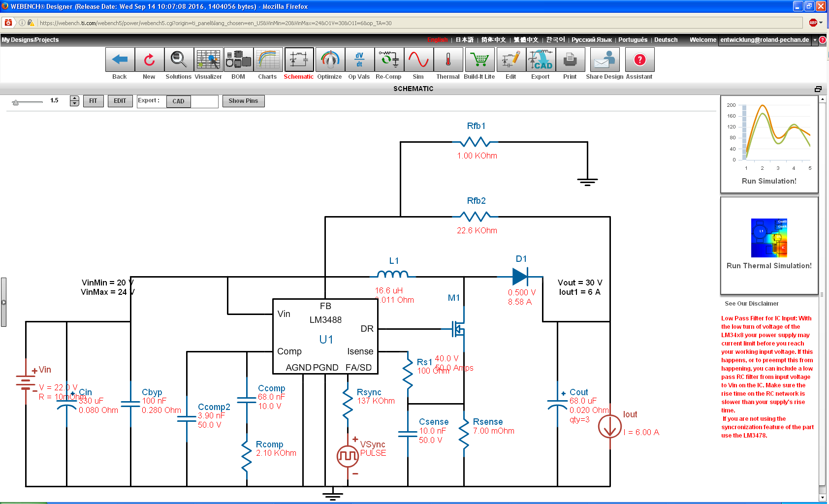

Hallo liebe Community,
ich habe einen Step-Up Wandler mit einem LM3488 aufgebaut, welcher aus
den vorhandenen 24 V erzeugt 30 V, welche ich mit bis zu 7 A belasten
möchte.
Das funktioniert auch soweit ganz gut. Am Ausgang liegen 30 V und die 7
A kann ich entnehmen.
Nun habe ich weiteren Belastungstest festgestellt, dass die Spannung von
30 V am Ausgang nach einer gewissen Zeit nicht mehr anliegt, sondern die
24 V durchgereicht werden. Wie lang diese Zeit ist, hängt von der
Belastung ab. Bei einer Belastung von 5 A bricht die Spannung nach 3 min
und 20 s ein. Bei einer Belastung von 7 A bereits nach knapp 2 min.
Momentan gehe ich von einem thermischen Problem aus. Die verwendete
Schottky-Diode wird sehr heiß, gemessen 140 °C. Daneben sitzt gleich der
Ausgangselko, welcher die Wärme natürlich auch mit abbekommt und eine
Temperatur von gut 70 °C hat.
Kann es an der Erwärmung der Diode liegen, dass die Spannung einbricht?
Wenn ja, mit was hängt das zusammen?
Hier ein paar Eckdaten:
Schaltfrequenz: 150 kHz
Reglerbaustein: LM3488
Diode: MBRD1035CTLT4G (Farnell: 2317430)
Ich danke euch für eure Hilfe.

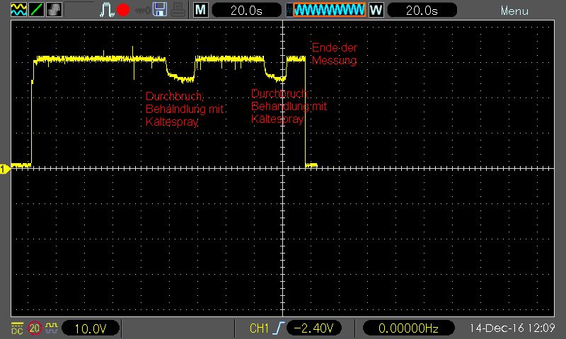

Gast #4828413
Das Problem wird wohl bei der Schottky-Diode liegen.
Ein Durchbruch kann auch bei zu hoher Temperatur erfolgen. Laut
Wikipedia ist dieser thermische Durchbruch bei Halbleitern irreversibel.
Da eine Schottky-Diode jedoch anders aufgebaut ist als eine
Silizium-Diode und ich keine Infos darüber gefunden habe, wie sich ein
thermischer Durchbruch bei einer Schottky-Diode verhält, habe ich selbst
Versuche angestellt.
Im Anhang habe ich euch den Verlauf der Ausgangsspannung bei 7 A
aufgezeichnet und nebenbei habe ich die Temperatur der Diode gemessen.
Die Schottky-Diode ist laut DB mit 150 °C angegeben.
Im Verlauf ist schön zu sehen, dass ab einem gewissen Punkt die Spannung
auf 24 V zurückgeht. Die Gehäusetemperatur der Diode lag bei diesem
Zeitpunkt bei 110 °C. Wie die Sperrschicht Temperatur zu diesem
Zeitpunkt war lässt sich leider nicht messen, aber man kann davon
ausgehen, dass diese weit höher als 110 °C war. Ab diesem Zeitpunkt kam
es zum Durchbruch und die Temperatur des Gehäuses stieg steiler an als
vor dem Durchbruch. Die Diode sperrt nicht mehr und somit kommt es zum
Rückgang der Ausgangsspannung.
Die Diode wurde anschließend mit Eisspray behandelt und die Spannung
pegelte sich bei 30 V ein und der Ausgangsstrom lag ebenfalls wieder bei
7 A.
Die Erwärmung widerholte sich wieder, es kam zum Durchbruch und die
Diode wurde wieder gekühlt. Die Spannung war anschließend wieder bei 30
V und 7 A Ausgangsstrom.
Also lässt sich sagen, dass der thermische Durchbruch bei einer
Schottky-Diode reversibel ist? Hat jemand vllt eine Quelle oder
ähnliches, wo es nochmal schwarz auf weiß steht?
