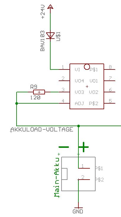

im Prinzip benötige ich eine Konstantstromquelle zum laden einen NiCd
akkus, die ich per uC zwischen 2 Verschiedenen Konstantströmen
umschalten kann.
Die simple Schaltung mit dem LM317 im Anhang funktioniert soweit
einwandfrei um einen präzisen Konstantstrom zu erzeugen. Dieser ist
halt vom eingesetzten Widerstand abhängig.
Wie könnte ich diese Schaltung am besten erweitern um
- zwischen 2 verschiedenen Strömen umzuschalten (erhaltungsladung /
schnellladung)
- bzw. ganz abzuschalten (ich vermute mal Transistor an akku kathode
sollte da reichen)
Das einzige was mir einfällt ist einen zweiten widerstand über en
ralais dazu zu schalten. So könnte ich eine recht genaue
dimensionierung der Widerstände vornehmen, da der relais schaltkontankt
ja nut wenige Ohm beträgt.
Danke im Vorraus :)
Mfg,
Marcus
Gast #311809
Hmmmm könnte man nicht über einen MOSFET nen Widerstand parallel dazu
schalten ?
Hab leider null praktische erfahrung mit den dingern.
Von dem was ich dem Datenblatt von diesem "Solid State Relay"
entnehme (LH1540AAB) würde sich so etwas in der Art wohl auch eignen.
Ich hab allerdings das Gefühl das ich es mit unnötig kompliziert mache
:P
Gast #311810
Kleines Reed-Relais ist sicherlich eine schnelle und unkomplizierte
Möglichkeit, um die Widerstände zu schalten. Wenn du schon dabei bist,
kannst du auch die Abschaltung über ein zweites Reed-Relais machen.
Natürlich gehts auch mit Transistoren. Wahrscheinlich ganz gut mit
einem P-Kanal Mosfet in der Plusleitung. Minusleitung zu schalten, ist
oft ungünstig.
