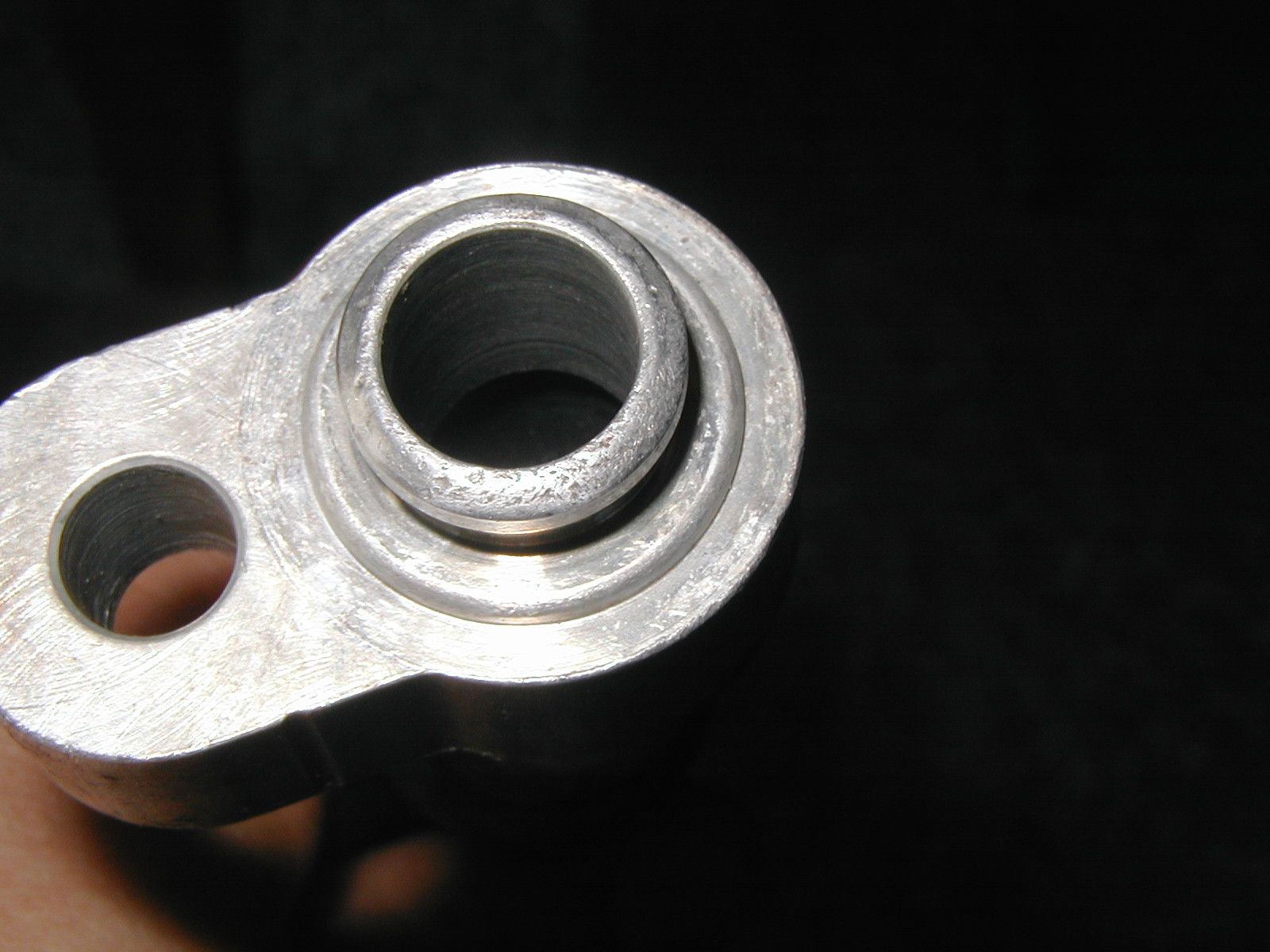

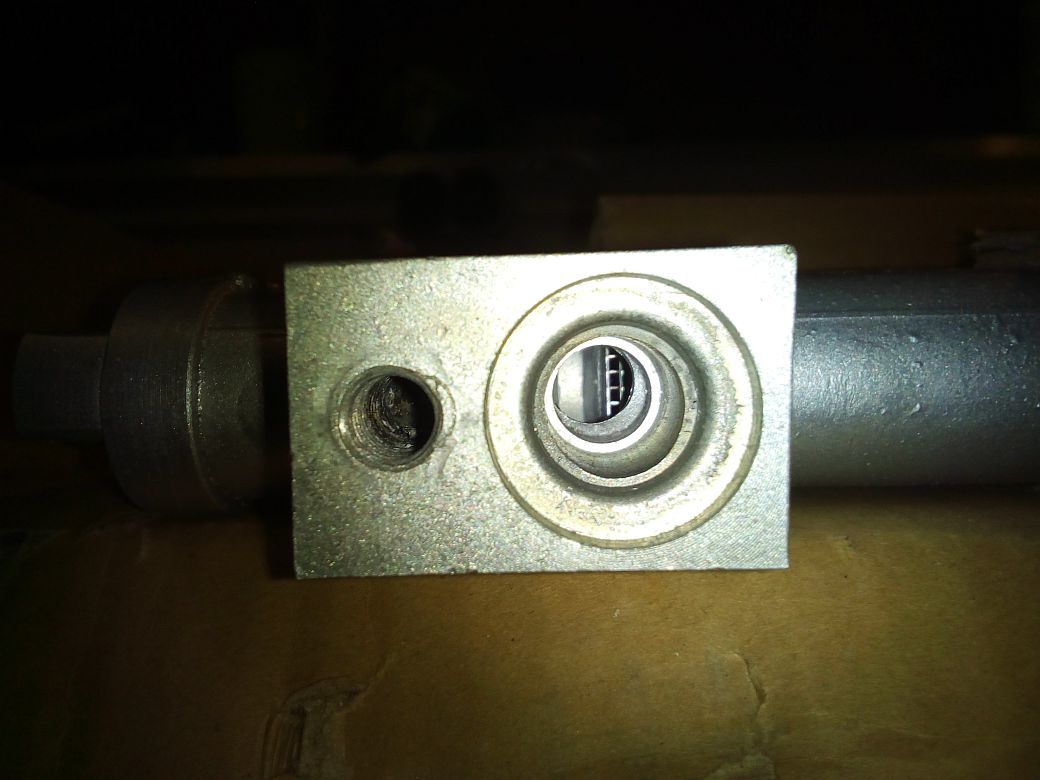

Ich bin auf der Suche nach einem Stecker, Kupplung, Adapter ... (Bild:
Klima02) oder wie das Ding heißen mag, für einen KFZ Klimaanlagen
Kondensator (Bild: Klima01). Möchte den "Kühler" als Luft-Wasser
Wärmetauscher benutzen. Jedoch finde ich im Netz keine Quelle für den
Leitungsstecker, nur in Verbindung als (teure) Hochdruckleitung. Kennt
jemand eine Bezugsquelle oder wenigstens die genaue Bezeichnung für das
Teil?
Danke!

Mit absägen ist da nichts zu machen - massiver Block 39mm x 25mm.
Meine Überlegung ist, falls es die Anschlüsse nicht zu vernüftigen
Preisen zu kaufen gibt.
|     21mm     |  3mm
  |   13,8   |    6mm
    | 11.8 |
    |      |     20mm
12 Kupferrohr rein quetschen und mit Dichtungsmasse ausfüllen, ggf.
O-Ring + Deckplatte.
Oder mit Deckplatte und O-Ring verschließen und ein "Nebenloch" bohren
mit z.B. M8-Innengewinde...
