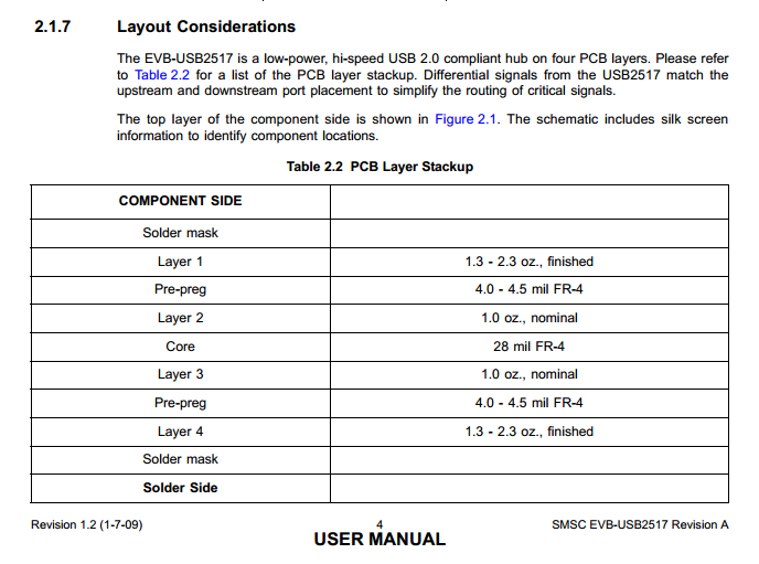

Gast #4833385
Falk B. schrieb:
> Gibt es kaum bis gar nicht.
Das Eval Board von diesem USB 2.0 High Speed Hub hat das so.

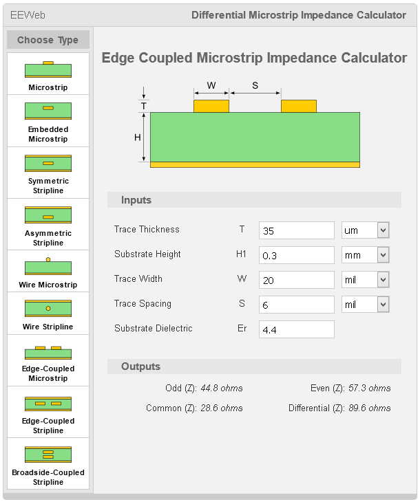

OK. Rein rechnerisch erreicht man die 90 Ohm bei großem Lagenabstand ja
nicht ohne dass die Leiterbahnen sehr breit werden. Hätte gedacht dass
es da eine hohe Nachfrage nach passenden Leiterplatten geben müsste.
HDMI, SATA, PCI-Express usw. verlangen ja auch etwa 90 Ohm.
Bei "PCB-Pool" ist der Lagenabstand angeblich 0.3mm. Dann freunde ich
mich mal damit an und versuche die Leiterbahnen 20mil breit zu machen.
