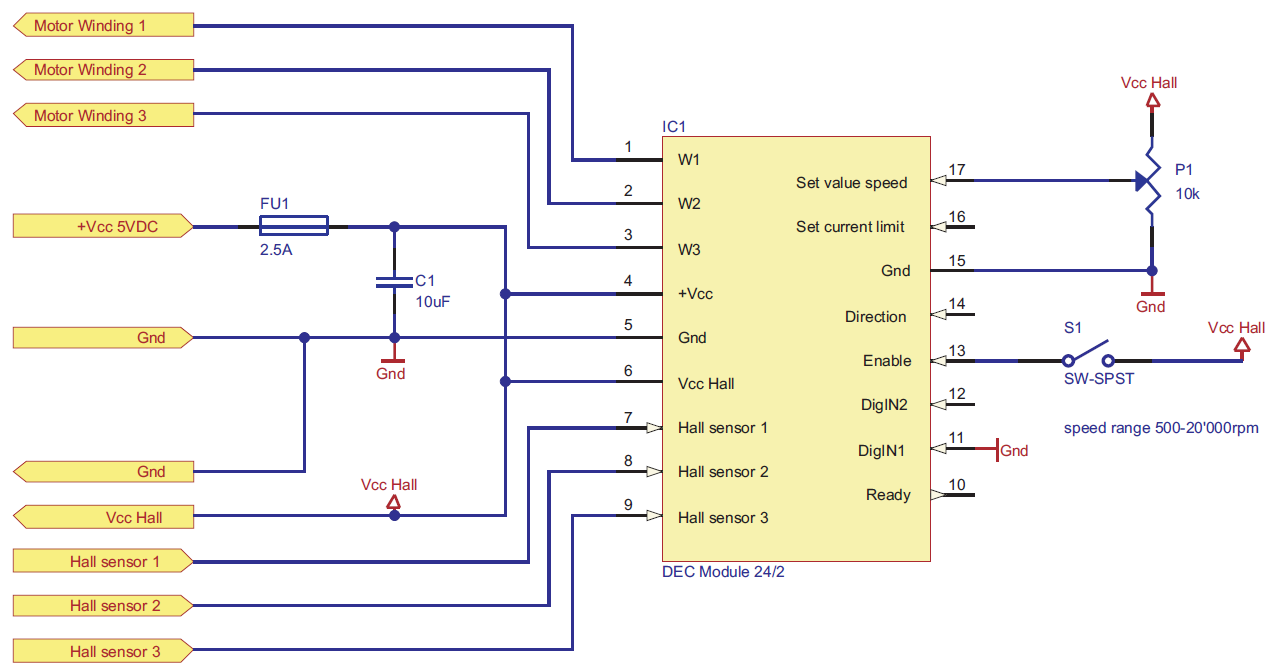

Hallo zusammen!
Ich würde gerne einen bürstenlosen Gleichstrommotor mit Hilfe eines
Arduino Nano und der Motorsteuerung 1-Q-EC Amplifier DEC Module 24/2
(https://www.google.de/url?sa=t&rct=j&q=&esrc=s&source=web&cd=2&cad=rja&uact=8&ved=0ahUKEwio9_O37f_QAhXMWRQKHU1PAAgQFggmMAE&url=https%3A%2F%2Fforum.arduino.cc%2Findex.php%3Faction%3Ddlattach%3Btopic%3D434094.0%3Battach%3D186427&usg=AFQjCNFaBNUIWiFMvXJiOjUzlMXbmH32fQ&bvm=bv.142059868,d.d24)
ansteuern. Dazu habe ich den angehängten Schaltplan erstellt. 24 V für
die Motorsteuerung und den Motor werden über ein Tischnetzteil
bereitgestellt, für den Arduino habe ich einen 5V Pololu Step-Down
Spannungsregler eingeplant. Könntet ihr vielleicht kurz über den
Schaltplan schauen und mir sagen ob so alles in Ordnung wäre oder ob es
noch ein paar Dinge zu verbessern gibt? Ich frage mich auch ob ich
zwischen den Ausgängen des Arduino und den Eingängen der Motorsteuerung

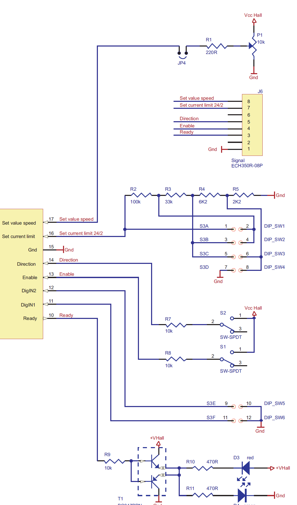

einen zusätzlichen Widerstand brauche (markierter Bereich)? Im
Datenblatt der Motorsteuerung ist in der Minimalbeschaltung kein
zusätzlicher Widerstand eingezeichnet, im Schaltplan des Evaluation
Boards sind jedoch 10k-Widerstände zu den Eingängen Direction und
Enable, bzw. 220 Ohm zum Eingang Set value speed eingezeichnet. Die
Eingangsimpedanz liegt bei den drei Eingängen bei 100k; DigIN1 und 2
besitzen einen 15k Pull-Up. Von dem her würde ich sagen dass man die
zusätzlichen Widerstände weglassen kann. Stimmt das so?
Besten Dank und viele Grüße

Okay, also ich werde jetzt die markierten Widerstände weglassen.
Außerdem ist mir aufgefallen, dass Pin A7 ja nur ein analoger Input ist.
Set_ValSpeed verbinde ich deshalb nun mit Pin D3 um per PWM die
benötigte Spannung zum Regeln der Drehzahl zu erzeugen.
