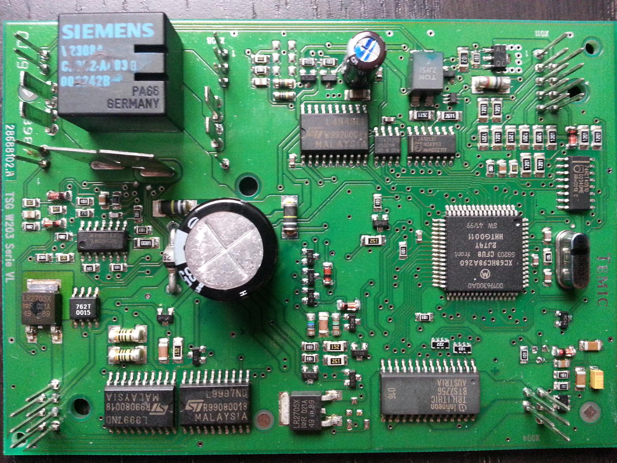

ich habe hier ein Steuergerät TEMIC TSG W203 Serie VL aus einem Kfz W203
Avantgarde mit der Teilenummer 2038200326[5]
Alle Bauteile an der Tür sind ohne Funktion
Nach dem Hauptsteuergerät-Reset funktioniert die Platine kurz aber nicht
vollständig, damit meine ich: Einige LEDs in den Schaltern an der Tür
sind aus (Alle anbauteile werden von dem Türsteuergerät angesteuert).
Kurzdarauf wird das Teil jedoch von dem Hauptsteuergerät getrennt.
Das Fahrzeug hat erhöhten Ruhestrom.
Bei gezogener Sicherung der Tür hat es 0,09mA mit der Tür ganze 0,43mA
das bei geschlossene Tür!

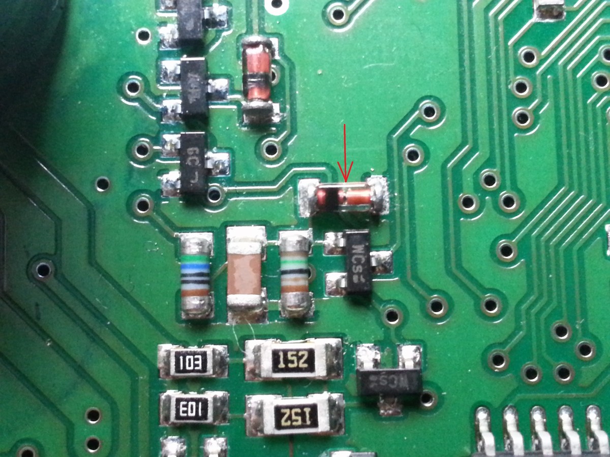

Bis jetzt habe ich folgendes gemacht:

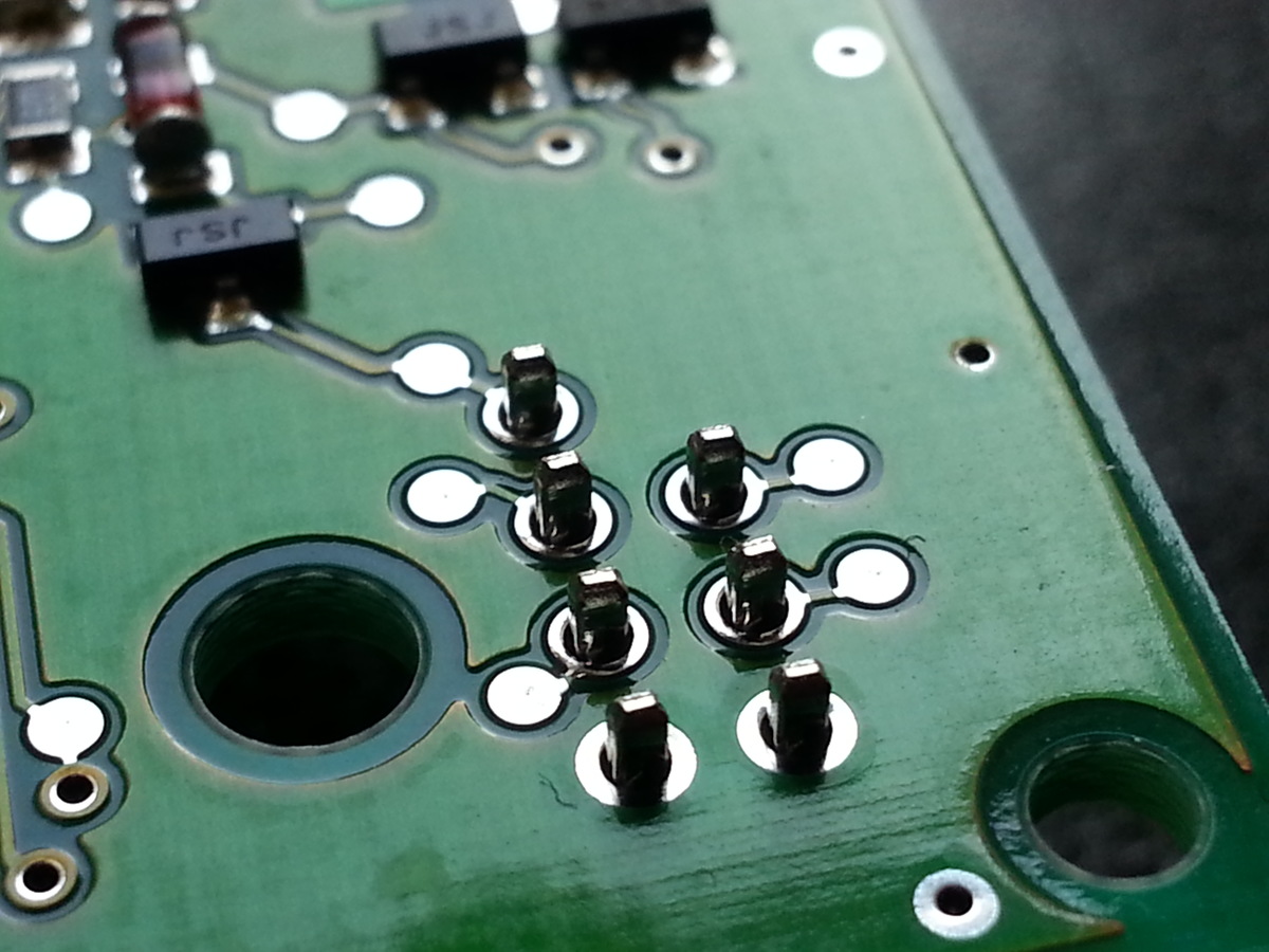

Stecker Pins nachgelötet da ich erst hoffte, dass irgendwo sich Oxid
gebildet hat.
Z-Sioden getestet und eine defekte gefunden (Beidseitiger Durchlass)
Jetzt komme ich aber nicht mehr weiter...
Was soll ich noch testen?
Was kann, in Folge der Defekten Z-Diode noch kaputtgegangen sein?
Was kann die Ursachen für die kaputte Z-Diode sein? (Diode ist
mittig,wagrecht.)
Wie bestimme ich den Ersatz für die defekte Z-Diode?
Meine Idee es könnte eine 5v Diode, 12V oder eine 14 V Diode sein.
5v weil der Micro Kontroller damit laufen kann
oder aber mit 12 Volt im Stillstand und mit 14,5 beim laufendem Motor
versorgt und betrieben?
Die Diode soll die Pulsierende Gleichspannung stabilisieren…
Bis jetzt denke ich an so eine Z-Diode ZMM12 Gehäuseart (Halbleiter)
SOD-80C Diotec Zener-Spannung 12 V Leistung max. P(tot) 500 mW

Gast #4835734
Es könnte der TJA1053 kaputt sein.
Der TJA1053 ist ein weckfähiger CAN Transceiver.
Wenn du nur die Betriebsspannung an das Gerät anschießt, dann sollte das
Gerät nach kurzer Zeit in den „sleep mode“ wechseln. Wenn ich mich
richtig erinnere, dann hat CANH etwa VBAT und CANL etwa 0V.
