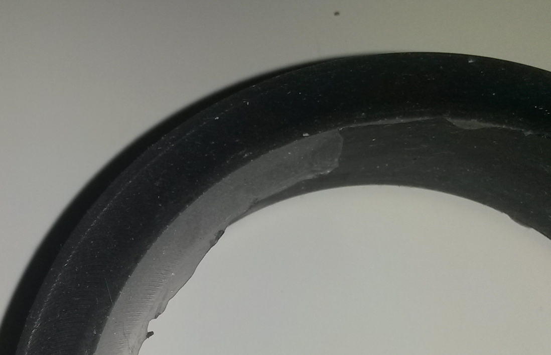

Michael S. schrieb:
> Ich würde ein scharfes Skalpell mit neuer Klinge benutzen,
> etwas anderes fällt mir auch nach längerem Nachdenken nicht ein...
Danke fürs mitdenken.
Habs mit einem Teppichmesser probiert allerdings wird der schnitt nicht
sauber.
Dachte an Ideen wie hohe Temperaturen oder so ?
Das ist eine Frage des Fingerspitzengefühls. Eine einfache und
zuverlässige Methode ohne Möglichkeit eines Fehlers gibt es meiner
Meinung nach nicht.
Man müsste das Teil mal von der Seite sehen. Aber das Foto lässt
vermuten, dass es sich um einen Zylinder mit aufgesetztem Kegelmantel
handelt und sich das Überstehende genau am Übergang von Zylinder zu
Kegel befindet. Ist das so?
Dann würde ich versuchen den Zylinder flach hin zu legen, so das der
kegelige Teil über eine Kante ragt und also den Zylinder nicht verformt.
Dann mit äusserst scharfem Messer - hast Du Keramikmesser zu Hause ? -
und sehr vorsichtig, immer in eine Richtung sägend, schneiden. Immer nur
ein kurzes Stück, dann den Zylinder weiter drehen. Die Tischplatte muss
die Form des Zylinders halten, aber die Schneidekraft vor allem
tangential wirken.
Ich fürchte mit ein paar Ausrutschern wirst Du aber leben müssen. Oder
mit vielen Versuchen.
Teppichmesser ist halt nicht scharf genug. Eher Rasierklinge oder das
genannte Keramikmesser.
Eine gewisse Korrekturmöglichkeit könnte darin bestehen, "Wunden" oder
sehr kleine Überstände, die sich einfach nicht sägen lassen, mit
Silikonentferner etwas anzulösen. Aber auch gaaaaaanz vorsichtig.
Man könnte beim sägen noch die "Haut" etwas straff halten - in Richtung
Zylinderinneres ziehen. Aber viel Kraft braucht man dazu nicht
aufwenden. Nur das es eben nicht labbert.
Viel Glück.
Wie entsteht diese Silikonhaut überhaupt? Sieht ein wenig danach aus,
als wenn das ein Rest vom vorherigem Guss ist. Das sollte mit einem
Einwegskalpell aus der nächsten Apotheke für ein paar Cent doch leicht
vor dem nächsten Guss zu beseitigen sein.
Sollte diese Haut durch Schwenken der Form und zu frühe Reaktion des
Silikons mit der Form entstehen, muss man den Guss entweder mit einem
Inhibitor verzögern oder den Gießprozess mit einem Füllrohr optimieren,
so das in der Form keine vorzeitige Benetzung oberhalb der
Gussoberfläche statt findet. Bei einigen industriellen Abfüllprozessen
wird das auch so gemacht.
Wenn initial beim einfüllen, in die Form Silikon, die Formoberfläche
berührt. Das bekommt man zwar korrigiert etwa mit einem Tuch allerdings
kommt es beim aushärten zu einer leichten Ausdehnung ( ggf. durch letzte
Luftblasen?) die dann wesentlich leichter ,am zuvor benetzen Formenwand,
übertreten.
Ein Füllrohr ist aufjedendall eine super Idee bisher ist es daran
gescheitert das nach sich nach einer Benutzung das FÜllrohr zussetzt.
Evtl. muss man damit leben...
