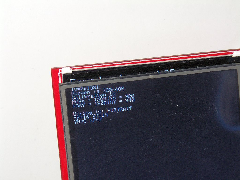

Ein 3.95" Display mit ILI9488 erreichte mich leider mit zerborstenem
Touchscreen, es wurde anstandslos erstattet.

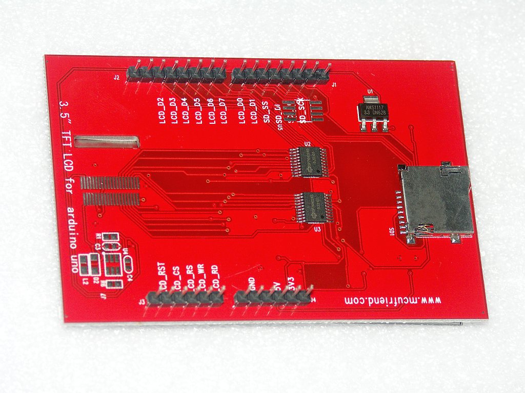

Da ich keinen Ersatz zu einem für mich akzeptablen Kurs fand, orderte
ich 2  >> 3.6" Display Module mit ILI9488 Controller <<, obwohl mich der
ILI9327 Initialisierungscode von Anfang an misstrauisch gemacht haben,
si ewaren einfach zuu günstig.
Geliefert wurden zwei 3.5" Teile, welche von mir nicht erkannt wurden
und nicht initialisiert werden konnten. Nach viel Sucherei war ich
gestern endlich erfolgreich, sogar eine ID wurde angezeigt: 1581 ???
(R61581??..nix Ahnung, nix Datenblatt..)

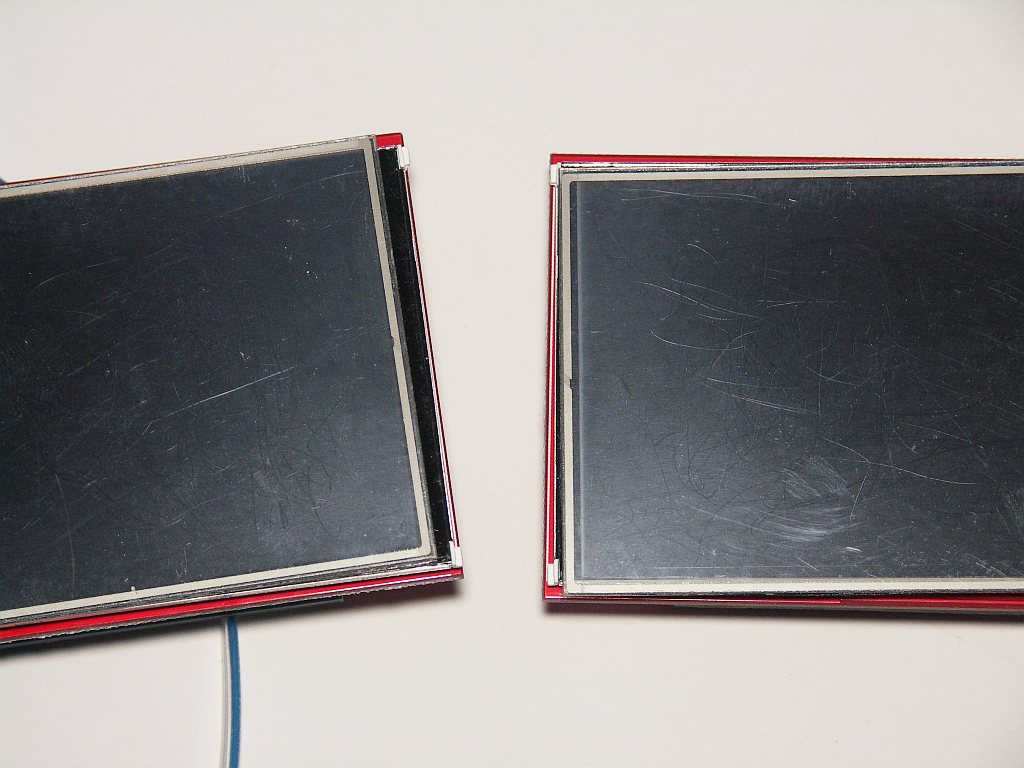

Wie auch immer.. die Teile sind so nicht brauchbar, so schief
aufgeklebte Touchscreens habe ich noch nicht gesehen.
Gibt es eine praktikable Möglichkeit, dieses zu korrigieren?
Gast #4835319
einfach mal geduldig versuchen yu schieben, ich kann mir vorstellen,
dass der klebstoff hochviskos aber nicht fest ist und deshalb die
touchgläser weggeschwommen sind. Ablöseversuche sind riskant da die
gläser leicht brechen.

Ich habe es heute abend mit schieben versucht, nachdem ich das ganze mit
einem Haarfön krftig erwärmt hatte.
Das Verschieben ging leichter als vermutet (der touch meiner
Mobiltelefone ist zäher verklebt), die Kontaktsicherheit auf den
Stirnseiten ist aber nicht sonderlich präzise. Oder besser
ausgedrückt..ziemlich fransig.
