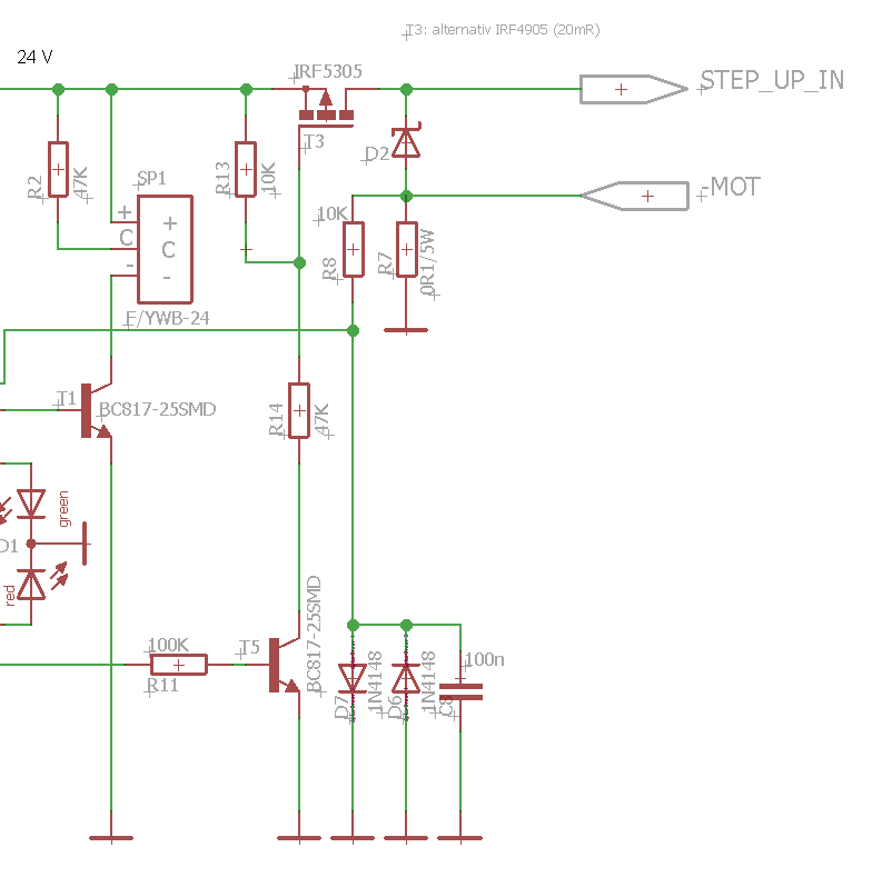

ich habe eine Schaltung zur Überwachung der 24 V Eingangsspnnung. Wird
die Spannung um einen gewissen Grenzwerte unterschritten, kommt zur
Abschaltung der Last über T3. T3 wird auch erst leitend, wenn der
Mikrocontroller Spannung über die 24 V bekommt. Sprich, die Last wird
erst etwas später versorgt. Das funktioniert soweit ganz gut
(STEP_UP_IN.PNG).

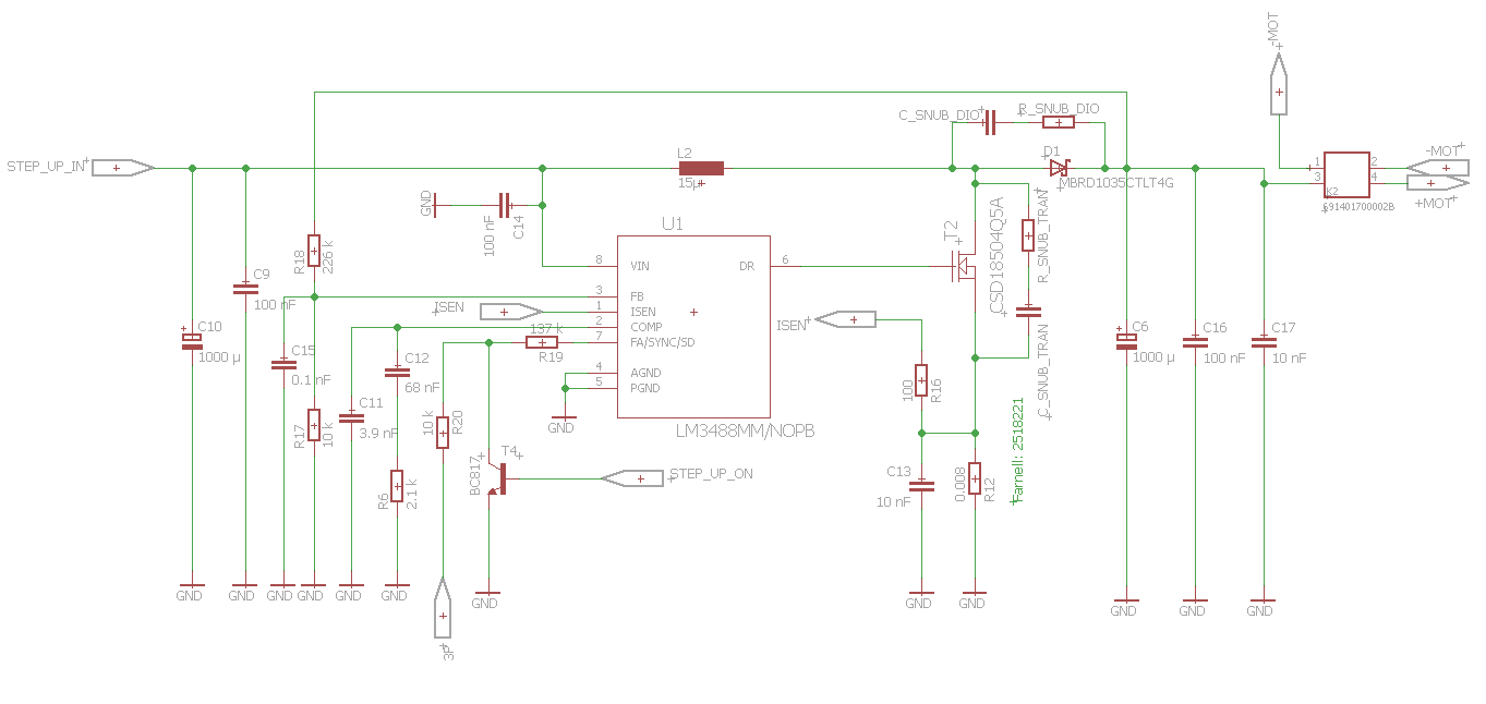

Nun sollte die Schaltung um einen Step-Up Wandler erweitert werden,
welcher aus den 24 V 30 V zaubert. Das funktioniert ebenfalls.
Der Step-Up Wandler soll jedoch erst durch den Mikrocontroller
zugeschaltet werden, wenn ein Stromfluss detektiert wird. Der Stromfluss
wird über R7 detektiert. Das bedeutet, dass die Last zu Beginn erst mit
24 V und anschließend mit 30 V betrieben wird.
Wir die Schaltung ohne Step-Up Wandler betrieben, bleibt der MOSFET T3
auch bei höheren Strömen (6A) relativ kalt.
Wird der Step-Up Wandler dazugeschaltet, steigt der Strom kurzeitig sehr
hoch an, Transistor wird sehr heiß und anschließend wird der Strom
gezogen, der benötigt wird. Schon bei kleineren Lasten (1A) wird der
MOSFET sehr heiß und bei größeren Lasten sieht man leichten Rauch vom
Transistor aufsteigen.
Wo ist das Problem? Sind es die Kondensatoren, die im Anschluss
angeschlossen sind oder die Spule? Es muss ja durch das Schalten durch
den Step-Up Wandler kommen, denn wenn ich den Step-Up Wandler
softwareseitig deaktiviere, funktioniert alles.

Gast #4836367
Ich würde auch den Fehler in der unzureichenden gate-Ansteuerung
vermuten. Oszillographiere mal den treibenden Port, vlt liefert der ja
statt Gleichspannung Impulse.
Gast #4836368
ArnoR schrieb:
> Das Problem ist R14. Der ist zu hochohmig. T3 bekommt nur etwa 4V Ugs
> und schaltet nicht richtig ein. Mach R14=R13
Das werd ich gern probieren, dank :) Aber warum funktioniert es dann
ohne Step-Up Wandler?
Gast #4836381
Hö hö, es funktioniert!
Durch den Widerstand ist die Spannung am Gate zu hoch und dadurch hat er
nicht komplett seinen niedrigsten Widerstand, sondern befindet sich noch
im Übergangswiderstand und somit wird er heißer, richtig?
