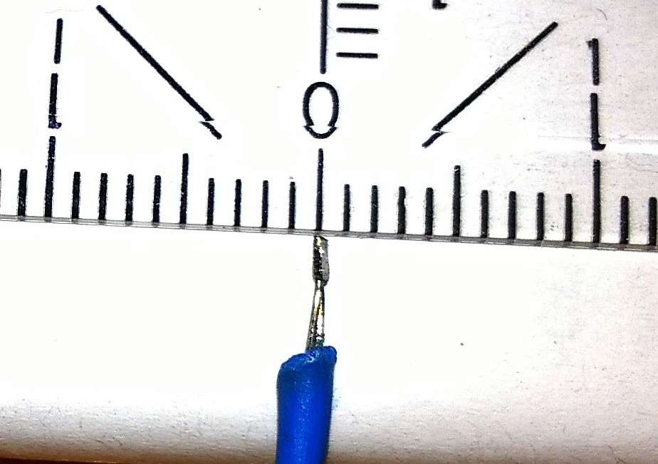

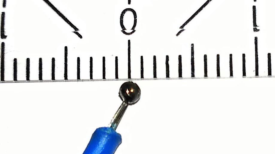

Das Teil ist sehr träge, und bei Kontakt dauert es Minuten bis der
Messwert stabil ist.
Meiner Meinung nach liegt das an der geringen Auflagefläche der Kugel im
Verhältnis zu ihrer Masse.
So lange ich die Kontaktfläche der beiden Drähte im Schweißpunkt nicht
beschädige sollte ein Abschleifen der "Kugel" die Funktion nur positiv
beeinflussen.
Oder?
