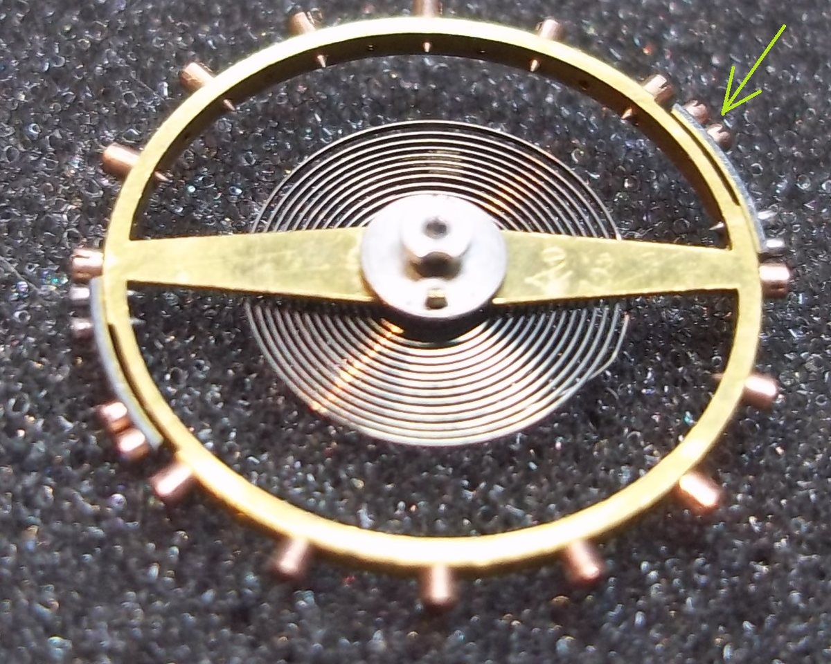

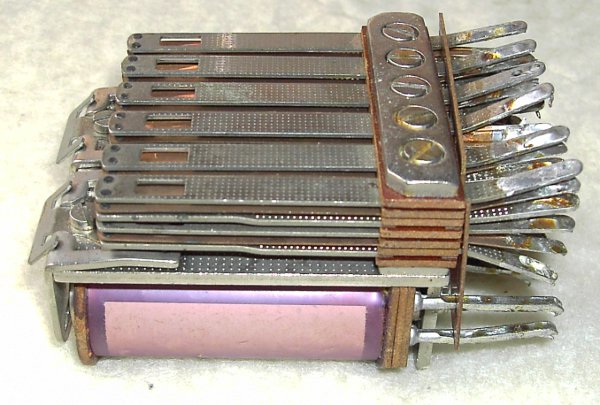

Wie nennt man das Oberflächen Punktraster wie es im Anhang Beispielsbild zu sehen ist? Dieses Punktraster sah man füher auch oft in der Uhrentechnik, Stromzähler, also in vielen feinmechanischen flachen Konstruktionsteilen aller Art. Man sieht das sehr oft bei Siemens und Halske Fernmelde Bauteilen. Was mich nun interessieren würde sind: Fachbezeichnung des Punktrasterverfahrens Wie wurde das gestanzt, gewalzt? Gibt es dazu eine alte DIN Norm? Gibt es dafür irgendwelche Handwerkzeuge (Walzenroller)? Gibt es Bilder von diesen Maschinen oder Werkzeugen? Warum macht man das? Ästhetik oder gibt es dazu funktionelle Gründe? Hier versagte für mich das Internet bis jetzt weil ich noch keine gute Suchangaben machen kann. Danke und Grüße, Gerhard
Scheint häufig zu sein. Ich kenne es aauch aus einer alten mechanischen Spieluhr. Evtl. nur Deko? In Messing: https://de.wikipedia.org/wiki/Datei:Uhrwerk.JPG Parkuhr: https://de.wikipedia.org/wiki/Datei:Parkuhr_sst.jpg Nur selektiv in einem Blech: https://de.wikipedia.org/wiki/Datei:Batterieuhrwerk_Motoraufzug_Diehl.jpg Mit großen Freiflächen: https://de.wikipedia.org/wiki/Datei:Elektrisches_Uhrwerk_mit_Sperrschwinger.JPG mit Quadraten statt Punkten: https://de.wikipedia.org/wiki/Datei:Batterieuhrwerk_Firma_Senden_elektromechanisch.jpg Wenn ich raten müsste würde ich denken, dass es etwas mit dem Richten des Bleches und Stanzen zu tun hat...
Karl O. schrieb: > Scheint häufig zu sein. Ich kenne es aauch aus einer alten > mechanischen > Spieluhr. Evtl. nur Deko? > > In Messing: > https://de.wikipedia.org/wiki/Datei:Uhrwerk.JPG > > Parkuhr: > https://de.wikipedia.org/wiki/Datei:Parkuhr_sst.jpg > > Nur selektiv in einem Blech: > https://de.wikipedia.org/wiki/Datei:Batterieuhrwer... > > Mit großen Freiflächen: > https://de.wikipedia.org/wiki/Datei:Elektrisches_U... > > mit Quadraten statt Punkten: > https://de.wikipedia.org/wiki/Datei:Batterieuhrwer... > > Wenn ich raten müsste würde ich denken, dass es etwas mit dem Richten > des Bleches und Stanzen zu tun hat... Hallo Karl, Danke für Deine Hinweise. Da Licht ins Dunkle zu bringen scheint wirklich im Augenblick eine Herausforderung zu sein. Man merkt, daß die Schwachstromtechnik/Feinmechanik dem Wandel der Zeit erlegen, jetzt nur noch einigen Spezialisten Firmen vorbehalten scheint. Aber vielleicht täusche ich mich. Im Zeitalter der totalen umfassenden Elektronik besteht offensichtlich nicht mehr viel Bedarf an solche Fertigkeiten. Vielleicht findet sich aber doch noch die eine oder andere Information mit der Zeit. Es interessiert mich wirklich wie die Industrie das früher bewerkstelligte. Es ist schlimm wenn man nicht einmal die korrekte Bezeichnung zur Recherche dafür ergründen kann. Für den Hobbyisten bleibt wahrscheinlich nur der Umweg über Gravur CNC Methoden. Gerhard

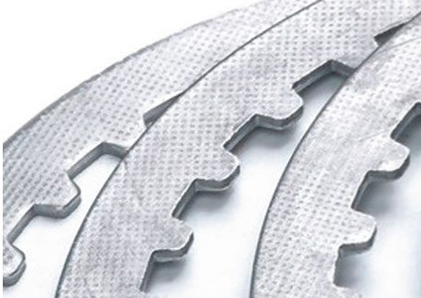

Soweit mir bekannt, gibt es dafür keine Norm. Die erwähnte Struktur erhält man durch das Planierwerkzeug. Stichwort: Stanzteile planieren. Dieses Verfahren wird oder wurde angewendet, um bei gestanzten Blechteilen die Ebenheit der Teile zu verbessern. Gruß fossi

@Feilenheft: Du liegst falsch. Lies doch bitte den Eintrag davor. Da ist die Erklärung für dieses Muster. Stanzteile sind nach dem Stanzvorgang mal eben nur bedingt eben. Und wenn eine Funktion eine bessere Ebenheit erfordert, dann wird dieses Verfahren (Planieren) angwandt. Weiter Vermutungen helfen dem Beitargersteller nicht. Gruß fossi
Dieter J. schrieb: > Soweit mir bekannt, gibt es dafür keine Norm. > > Die erwähnte Struktur erhält man durch das Planierwerkzeug. > Stichwort: Stanzteile planieren. > > Dieses Verfahren wird oder wurde angewendet, um bei gestanzten > Blechteilen die Ebenheit der Teile zu verbessern. > > Gruß > fossi Vielen Dank für die neue Information. Das könnte weiterhelfen. An Planieren hätte ich nicht gedacht. Vielleicht erschließen sich jetzt noch nähere Informationen. Vielleicht habe ich das Glück ein Bild von so einem Werkzeug/Maschine zu finden. Grüße, Gerhard

Mit Dieters Stichwort findet man als ersten Treffer das Buch "Praxis der Umformtechnik: Arbeitsverfahren, Maschinen, Werkzeuge" in google books. Dort wird auch der Begriff "Glattprägen" genannt und es ist zumindest eine Zeichnung des Werkzeuges zu sehen. Ein Bild habe ich jetzt nicht gefunden.

Ich kenne das unter dem Begriff Rau(h)planieren. War früher (TM) weit verbreitet für die Platinen von Uhrwerken und kleinen Getrieben.

Diese Prägung wurde früher nur gemacht um die Gleitfächigkeit der Stanzteile zu verbessern. Waren ja schließlich Massenartikel und da sollte die Produktion schon reibungslos laufen, ohne das die geölten Bleche irgendwo auf der Strecke kleben blieben. Heute ist die Produktionstechnik halt auf einem Stand, wo das nicht mehr nötig ist. Irrtum vorbehalten.
https://de.wikipedia.org/wiki/Waffelpr%C3%A4gung http://www.dg-chrono.de/dg-chrono.de/forum/viewtopic.php?f=15&t=2120

Dieter W. schrieb: > Ich kenne das unter dem Begriff Rau(h)planieren. Oder auch "Pickelplanierung".

Mir fällt die genaue Bezeichnung nicht mehr ein , aber dieses Muster kommt vom planieren der Teile nach den ausstanzen. Diese feinen Vertiefungen verdrängen ja oberflächlich Material und das hilft die Teile gerade zu machen.

Eure Beiträge haben mir sehr geholfen Licht ins Dunkle zu bringen - Danke für eure Gedanke zum Thema und Infos. Die neuen Suchbegriffe waren sehr hilfreich bei der weiteren Suche obwohl auch so bis jetzt Details noch etwas spärlich sind. Als Hobbyist ist es wahrscheinlich nicht sehr leicht selber dieses Verfahren anzuwenden. Da muß man halt aufpassen dass die Teile sich beim Bearbeiten nicht verbiegen. Wenn man nicht stanzt ist es wahrscheinlich sowieso kein Thema. Es ist gut zu wissen, daß diese Muster einen tatsächlich funktionellen Hntergrund haben und nicht nur der Ästhetik dienen. Irgendwie fand ich diese Planierung immer ästhetisch ansprechend. "Rauplanierung" scheint nun tatsächlich der Fachbegriff zus ein. Schöne Feiertage noch, Gerhard

Habe mal auf Englisch gesucht. Dort sagt man dazu "Planishing". Fand mal das hier: http://www.practicalmachinist.com/vb/fabrication-cnc-laser-waterjet-plasma-welding-and-fab/sheet-metal-straightening-flattening-plate-die-305994/ http://www.thefabricator.com/article/stamping/regaining-flatness-in-stamped-parts https://books.google.ca/books?id=F5PCMAoREOoC&lpg=PA1272&ots=6wiWsvg0JH&pg=PA1272&redir_esc=y#v=onepage&q&f=false

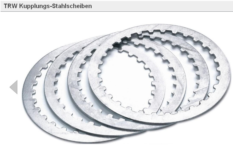

Um endlich das Thema abzuschließen, hier noch ein Beispiel aus dem Fahrzeugbau. Es handelt sich hierbei um eine Kupplungslamelle aus einer Nasskupplung (Ölbadkupplung). Und man macht dieses "planieren" nicht wegen irgendwelchen Haftvermittlern oder aus optischen Gründen. Einziger Sinn und Zweck ist die Verbesserung der Ebenheit des Teiles nach dem Stanzen. Ich versteh nicht, warum man daraus so einen langen Beitrag generiert, obwohl die Lösung schon ganz am Anfang des Beitrages von mir genannt wurde. Man sollte halt, wenn man schon seinen "Senf" zu dem Beitrag hinzufügen will, zuerst den Beitrag von Anfang an lesen und dann überlegen, ob man zu der Lösung noch was sinnvolles Beitragen kann bevor man in die Tasten greift.Das Hilft in vielen Fällen. Gruß fossi
