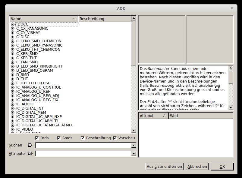

Gast #4841253
einiges wurde schon von meinem Vorredner genannt.
Leg dir seperat einen Ordner an und mach da alle deine neu erstellten
Libs rein. Anbei ein Vorschlag, wie man seine Bilbliotheken angelegen
könnte.
