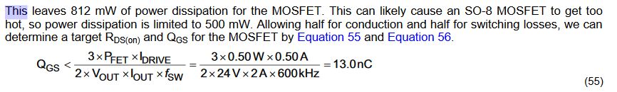

Hi, beim Durchsehen des Datenblattes eines TPS40211 Boostcontrollers bin
ich auf Seite 29 auf obige Gleichung gestoßen.
Zusammenhang: Es geht darum die maximale Gatekapazität zu berechnen die
der Schaltmosfet bei gegebenem Gatestrom haben darf, damit die durch die
Gateaufladung umgesetzte Leistung nicht größer als 1/2*0.5W ist.
Ich dachte diese lässt sich einfach über P=U*I/f berechnen? Wie kommen
die auf die Gleichung im Datenblatt, die zusätzlich noch den Faktor 3/2
und die Ausgangsspannung+Strom enthält?
