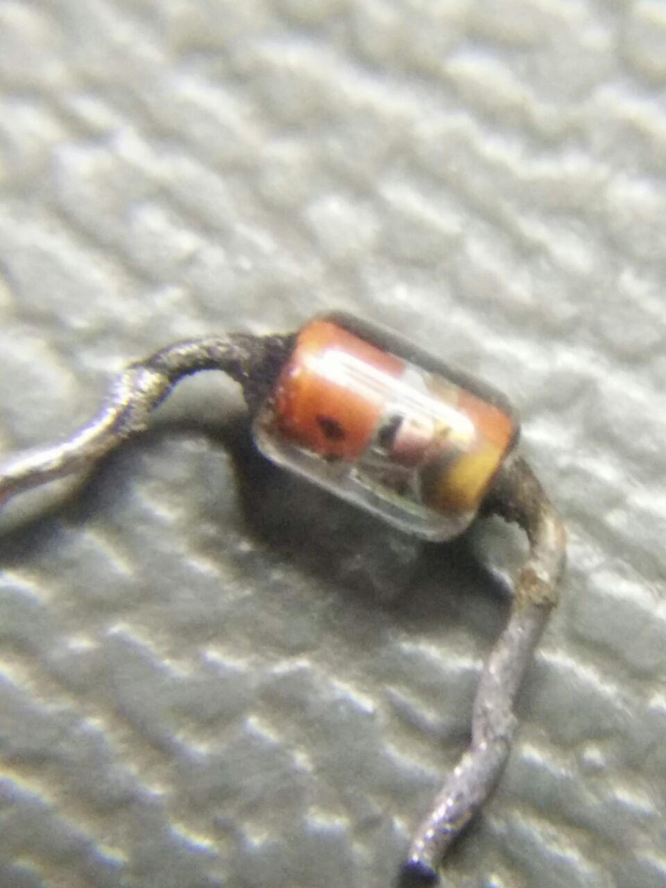

aus einer Schaltung habe ich das angehängte Bauteil. Wie kann ich
herausfinden, was für eine Diode es ist? Und ob sie überhaupt wirklich
defekt ist?

viele Multimeter haben eine Messfunktion dafür: in einer Richtung misst
Du die Flussspannung, in der anderen Richtung nichts. Wenn es denn eine
Diode ist..

Sie sieht aufjedenfall vergammelt aus Eventuell ist der Rest der Platine
Ähnlich vergammelt und deswegen defekt?

Ob sie defekt ist, kann ich tatsächlich nicht mit Sicherheit sagen. Die
Platine sieht an der Stelle wirklich sehr angegammelt aus.
Als "Flussspannung" habe ich ~0.7V gemessen, in die andere Richtung
tatsächlich nichts. Ich vermute mal, dass sie dann noch heile sein
könnte?
Der Ursprung der Diode ist ein Fahrzeugtacho, der zuerst nur sporadisch
noch funktioniert hat, und nun seit einiger Zeit gar nicht mehr.
Geschwindigkeit ist also meistens 0km/h, manchmal 40km/h, manchmal
80km/h und manchmal auch 150km/h. Von der tatsächlichen Geschwindigkeit
ist das allerdings relativ unabhängig.
Viele Grüße
Joachim
Hallo Joachim,
mit solch einer Fehlerbeschreibung würde ich zunächst nach kalten
Lötstellen, Vibrationsmarken und ähnlich elektromechanischen
Kontaktproblemen suchen.
Gerade die KFZ-Technik zeichnet sich teilweise durch abstruse
Konstruktionen aus, Folienleiter mit Nieten verbunden usw., die
manigfaltige Fehlerquellen sein können.
Gruß... Bert
gerade der letzte Tipp hat mir sehr geholfen:
Ich habe alles nachgelötet, die alte Diode wieder verwendet, und nun
funktioniert alles.
