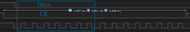

Ich hab ein (für mich) seltsames Problem und zwar hab ich eine SPI
Funktion, die 8 bit überträgt, diese Funktion sieht so aus:
void SPISendByte(uint8_t data){
  uint8_t counter = 0;
  for(counter = 0; counter < 8; counter++){
    uint8_t currentValue = (data >> (7-counter)) & 1;
    if(currentValue == 1)
      PD_ODR |= (1<<MOSI);
    else
      PD_ODR &=~(1<<MOSI);
    delay(4);
    PD_ODR |= (1<<SCK);
    delay(12);
    PD_ODR &=~(1<<SCK);
    delay(2);
    delay(2);
Beim ersten Aufruf im Programm:
SPISendByte(0x80);
kommt nur das beim Logic Analyzer an (siehe Anhang). Wenn ich im
Debug-Modus manuell durchsteppe wird der ganze if-Block 8-mal
durchlaufen, der Analyzer zeigt aber nur 7 steigende Flanken an. Das
Problem tritt nur beim allerersten Aufruf im Programm auf, bei jedem
weiteren zeigt der LA korrekterweise 8 steigende Flanken an. Am 8. Clock
im Bild erkennt man, dass danach ein 2. Funktionsaufruf erfolgt da der
Abstand zum letzten Clock minimal länger ist. Ist mein Analyzer, mein MC
oder meine Software kaputt?
