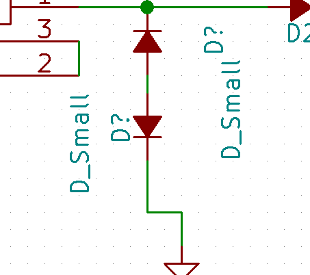

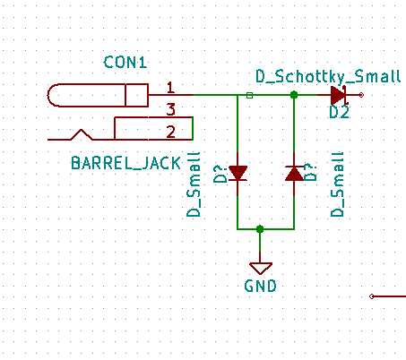

Ja, wie im zweiten Bild.
Der Trick an der Sache ist, dass die Diode in Sperrichtung bei einer
definierten Spannung durchbricht und leitfähig wird. Dann klemmt sie auf
diese Spannung und der Strom kann durch die jeweils andere Diode in
Vorwärtsrichtung abfließen.
