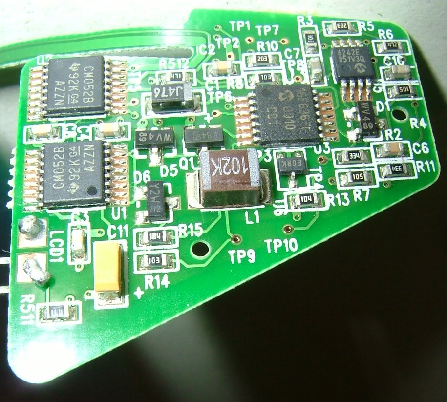

3D-Gläser reverse-engineered:
http://www.mtbs3d.com/phpBB/viewtopic.php?f=26&t=10169

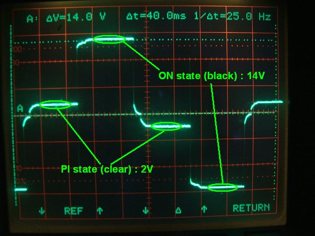

Bilder kommen von diesem Forumsbeitrag (c)Petrus
Also im Prinzip brauche ich wie im Bild erkennbar einmal ein Signal das
von +14V auf -2V und von -14V auf +2V oszilliert, und ein anderes Signal
das um einen Schritt versetzt ist: also von -2V auf -14V und von +2V auf
+14V. Wichtig ist dabei, dass dies synchron passieren muss.
