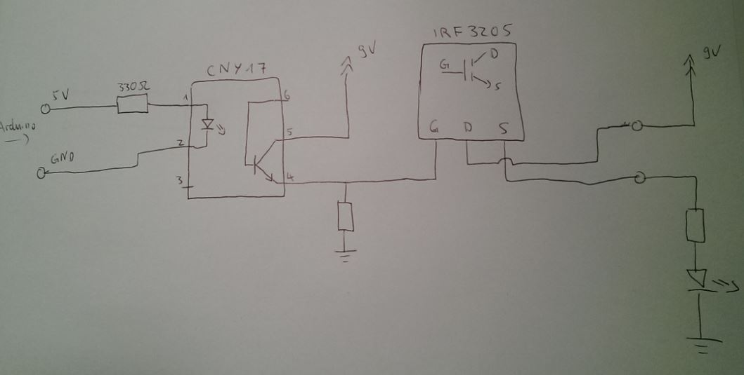

Hallo zusammen, ich möchte mit einem Arduino + Optokoppler CNY 17 +
MOSFET IRF 3205 eine größere Last schalten. Dummerweise bleibt in meiner
Schaltung die Last (hier LED) immer an. Am Optokoppler Eingang (1 zu 2)
sowie Ausgang (5 zu 4) liegt jedoch eine wechselnde Spannung an
(gemessen). Sieht jemand zufällig einen Fehler? Danke vorab.
(Firma: matzetronics)

Du hast da einen Sourcefollower gebaut, vermutlich unabsichtlich. Für
den MOSFet zählt immer nur, was er zwischen Gate und Source sieht. Ist
das grösser als seine Schwellspannung, fängt er an zu leiten. Überlege
nun, welche Spannung zwischen Gate und Source steht, wenn der MOSFet
durchgeschaltet hat...
Wenns der N-Kanal bleiben soll, ist es sinnvoll, seine Source mit GND zu
verbinden und die zu schaltende Last in den Drain Kreis zu verlegen.
Sieh auch hier:
https://www.mikrocontroller.net/articles/Relais_mit_Logik_ansteuern#Schaltstufe_f.C3.BCr_kleine_Lasten
Das mit der 'kleinen' Last kannst du getrost streichen und statt des
Relais auch eine dicke Last nehmen. Allerdings solltest du den 3207
wirklich mit mindestens 9V antreiben, damit er ganz durchschaltet.
