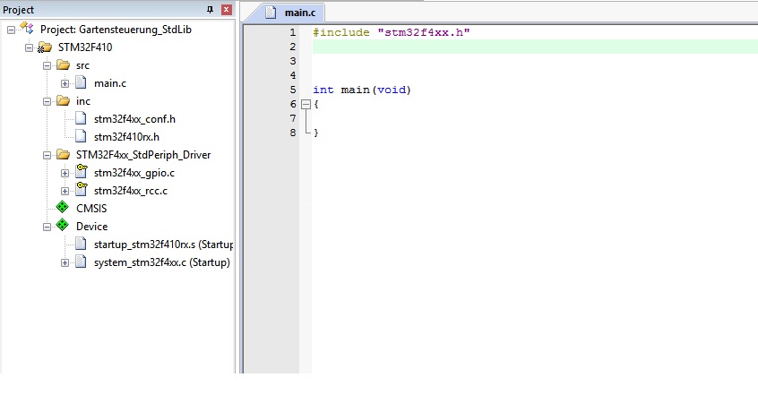

bin gerade damit dran ein Projekt für ein STM32F410RB aufzusetzen.
Ich nutze KEIL IDE mit der Standard_Periph_Lib.
Bekomme aber folgende Fehlermeldungen nicht weg.

da hat Keil wohl eine andere Auffassung davon, wie man ein neues Projekt
anlegt.
Aber kein Problem, hast ja genau beschrieben wie du es gemacht hast.

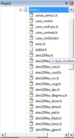

Musst du nicht noch die stm32f4xx_conf.h inkludieren? Hierin sollten
adc.h, gpio.h, tim.h etc inkludiert sein.
mfg
EDIT:
Die defines sind in stm32f4xx.h. In deinem Projekt sehe ich diese aber
nirgendswo. Hast du die sicher inkludiert (im Projekt)?
Ja die stm32f4xx_conf.h ist inkludiert. Siehe Bild.
Habe die Include-Pfade auch alle angeben und folgende Defines:
- USE_STDPERIPH_DRIVER,HSE_VALUE=8000000,STM32F4XX
muss ich irgendwo noch angeben welchen Chip ich nutze?
