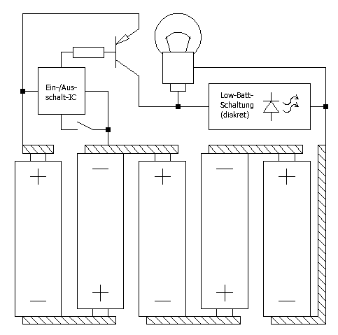

Ich hatte vor ein paar Jahren eine Fahrradlampe mit Glühtechnik und fünf
AA-Zellen. Wegen des recht hohen Stromverbrauchs setzte ich NiHM-Akkus
ein. Als die Akkus wieder einmal leer waren, prüfte ich spaßeshalber mal
die Spannung jeder Einzelzelle. Drei der Zellen hatten noch fast 1V, bei
den restlichen zweien maß ich eine negative Spannung =8-o
Wie war das zu erklären?
Die Lampe hatte wie die deinige eine FLipflop-Logik eingebaut, so dass
sie über einen einfachen Taster eingeschaltet werden konnte. Diese Logik
wurde aber dummerweise nur an zwei der fünf Zellen (also nominell mit
3V) betrieben, was zur Folge hatte, dass diese beiden Zellen auch in
ausgeschaltetem Zustand langsam entladen wurden. Schaltete man die Lampe
ein, nachdem sie fast vollständig entladen waren, wurden sie durch die
drei noch aktiven Zellen in Gegenrichtung aufgeladen. Das ist für die
Akkuzellen logischerweise noch schädlicher als eine Tiefentladung.
Schau doch bei deiner Lampe mal nach, ob der Batteriehalter nicht
vielleicht ebenfalls eine Anzapfung für 3V hat :)

Georg 0. schrieb:
> Wie waren denn die Zellen verbunden? Reihe, parallel oder irgendwie
> getrennt? (zwei Stromkreise)
Etwa so wie im Anhang. Das Ein-/Ausschalt-IC entlädt die linken beiden
Zellen ständig.

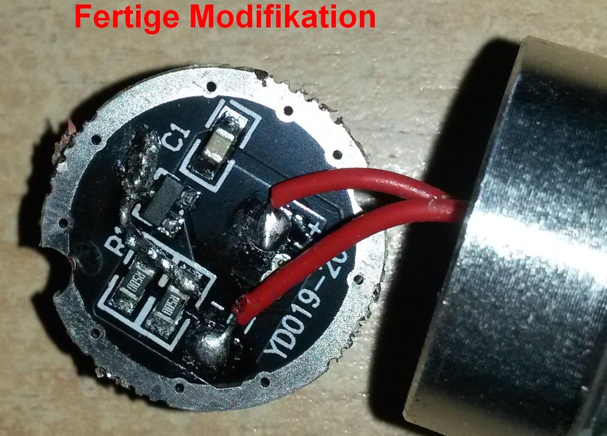

So nochmal hallo in die Runde. Die "Battery Plastic Tube" scheint wohl
für 18650-Akkus zu sein. Über den Batteriekäfig passt diese nicht. Bei
Amazon hat aber jemand noch 2, 3 Bilder der "Platine" gepostet, wobei
das für mich eher nach KSQ o.ä. aussieht, als nach Steuerung für die
Lichtmodi.
Wisst ihr, was diese Schaltung macht?
https://images-na.ssl-images-amazon.com/images/I/71Vm8n6AbIL._SL1600_.jpg
bzw. die ganze Rezension:
https://www.amazon.de/gp/cdp/member-reviews/A13Z87OH4YZJMM/ref=pdp_new_read_full_review_link?ie=UTF8&page=2&sort_by=MostRecentReview#R192UEL8Q3AY0N
Grüße

Georg 0. schrieb:
> wobei das für mich eher nach KSQ o.ä. aussieht
Was ja für LEDs angemessen ist...
von Georg 0. (0rsch)
Japp. Aber (nehme ich mal an! so genau kenne ich mich auch nicht aus)
keine Selbstentladung oder Kriechströme rechtfertigt, die eine Batterie
unter 0,2V entladen.
In der Rezension wird erwähnt, dass der µC, der wie ein Transistor
aussieht, für die verschiedenen Modi verantwortlich ist. Könnte es sein,
dass im rückseitigen Deckel, der den Schalter/Taster enthält, auch
nochmal eine Schaltung hat?
