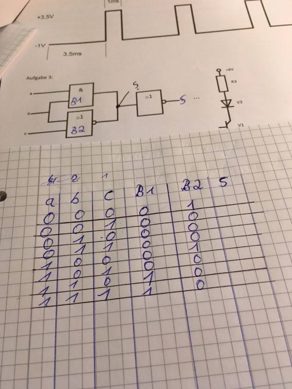

Hallo, Ich habe im Anhang eine Logikschaltung, allerdings verstehe ich nicht, welcher Ausgang jetzt "Vorfahrt" hat?

#4854895
Lieber 'smartphonekranker_azubi' gehe zuerst mal auf ne Entziehungskur, und komm dann zurück. Für das LOGISCHE Denken braucht man einen klaren Kopf ;-)
#4854900
Wo stammt diese Aufgabe denn her? Die gehört dem Ersteller um die Ohren gehauen. Logikausgänge zusammenschalten und ein ODER mit einem Eingang... unglaublich.
#4854906
smartphonekranker_azubi schrieb: > logikschaltung.jpg Halte die Kamera mal senkecht über deinen Zettel und mache ein scharfes Photo, damit man wenigstens den Typ der Logikbausteine vernünftig erkennen kann.

#4854909
ich schrieb: > Logikausgänge zusammenschalten und ein ODER mit einem > Eingang... unglaublich. Bei OC Ausgängen geht das Zusammenschalten allemal ! Ist das nicht ein NOR und man will damit das Signal Invertieren ? (Allerdings fehlt der 2. Eingang)
#4854910
>Halte die Kamera mal senkecht über deinen Zettel und mache ein scharfes >Photo, damit man wenigstens den Typ der Logikbausteine vernünftig >erkennen kann. So jetzt aber und keine Ausreden mehr
#4854923
Ja, ein NOR. Open Collector Logig hat aber ein spezielles Symbol, dass auf einen OC hindeutet. Das ist hier nicht der Fall. ich denke die beiden Ausgänge der ersten Gates sollte auf 2 Eingänge des rechten NORs geführt werden, der Zeichner hat da wohl einen Fehler gemacht.
#4854925
Wie wäre es mit dem Text dazu, denn wenn das keine Logikbausteine mit OC sind, dann gibt das Kurzschlüsse...
#4854929
ich schrieb: > Open Collector Logig hat aber ein spezielles Symbol Lokisch
#4854931

#4854991
Aufgabe a.) Ist falsch, da kein Wired-Or-Symbol vorhanden. Aufgabe b.) Ist zum einem nicht lösbar, da der gewünschte Strom durch die LED nicht definiert ist, zum anderem ist da unten ein PNP-Transistor eingezeichnet und das Potential der Masse ist nicht definiert und die Ansteuerung des Transistors. Kurz um: Absoluter Dilettantismus! Erschreckend! Welche Leeranstalt/Stufe in welchem Land ist das? die Verbindung beim Fragezeichen ist Unsinn, das (N)OR rechts davon sollte iwie zwei Eingänge haben... Also kommen B1 und !B2 als Eingänge ins rechte (N)OR.

#4855038
smartphonekranker_azubi schrieb: > Macht den diese Schaltung mehr Sinn? Wenn diese komischen Kästchen Open Collector Symbole sind, dann ja.
#4855043
Wenn diese Kästchen OC-Ausgänge bedeuten, fehlt auf jeden Fall noch ein pull-up-Widerstand.
#4855085
>Wenn diese Kästchen OC-Ausgänge bedeuten, fehlt auf jeden Fall noch ein >pull-up-Widerstand. Wie sieht die Zustandstabelle für diese Schaltung aus ?
#4855130
