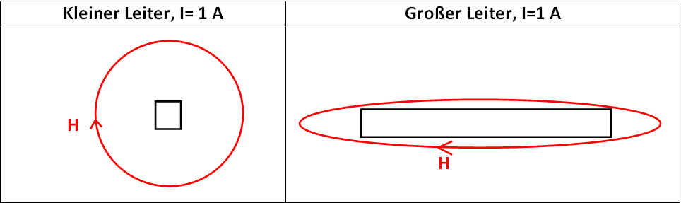

Mich würde interessieren wie das Magnetfeld H außerhalb der beiden
Leiter aussieht. Ich habe hierzu eine Skizze gemacht (siehe Bild im
Anhang). Das Magnetfeld habe ich in roter Farbe bei beiden Leitern
eingezeichnet. Der rote Kreis bzw. rote Ellipse sollen in beiden Leitern
die gleiche magnetische Feldstärke darstellen. Entsprechend der Skizze
tritt aus meiner Sicht beim Leiter mit dem kleinen Querschnitt in einer
größeren Distanz um den Leiter das gleiche Magnetfeld auf, wie beim
Leiter mit größerem Querschnitt (roter Kreis ist weiter von Leiter mit
kleinem Querschnitt weg als es bei Leiter mit großem Querschnitt der
Fall ist). Oder in anderen Worten: Aus meiner Sicht hat beim Leiter mit
dem kleinen Querschnitt das Magnetfeld eine größere räumliche Ausdehnung
um den Leiter. Ist diese Annahme so richtig? Falls ja, gibt es hierfür
eine mathematische Erklärung?
Ich könnte mir vorstellen, dass man das über das Hüllflächenintegral
SHds=I erklären kann. Bei einem runden Leiter ist es ja so, dass
außerhalb des Leiters das Magnetfeld H(r)=I/(2*pi*r) auftritt. Das
unabhängig von der Leiterdicke (Leiterquerschnitt) in einem Abstand r
vom Mittelpunkt des Leiters das gleiche Magnetfeld existiert. Jetzt
stellt sich für mich nur die Frage inwieweit sich diese Erkenntnis auf
einen Leiter mit rechteckförmigen Querschnitt übertragen lässt.

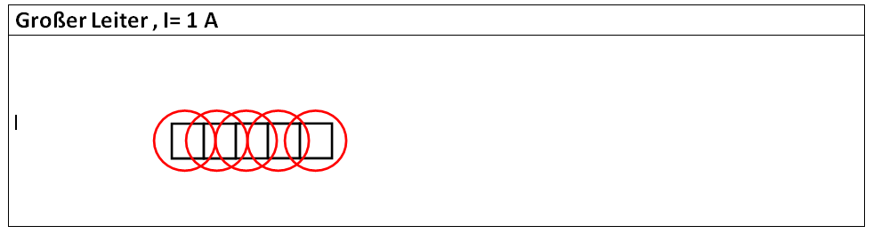

Gast #4855842
Lurchi schrieb:
> Man kann den Rechteckigen Leiter als mehrere quadratische nebeneinander
> ansehen. Das resultierende Magnetfeld ist dann die Summe der Teilströme.
Ich habe das jetzt einmal in einem zusätzlichen Bild skizziert (siehe
Anhang). Der Strom teilt sich jetzt ja in die einzelnen Teilsegmente
auf. Deswegen habe ich die Magnetfelder um jedes einzelne Teilsegment
mit kleinerem Durchmesser wie oben (Beispiel kleiner Leiter) gezeichnet.
Ist das so richtig?
Peter schrieb:
>> Im Fernfeld ist das Feld gleich groß. Das kann man sich anhand einer der
>> Maxwellschen Gleichungen in Integralform klar machen: Das Umlaufintegral
>> über das Magentfeld gibt den Umschlossenen Strom.
Also angenommen die neue Skizze von mir wäre richtig. Dann verstehe ich
nicht warum im Fernfeld das Feld gleich groß sein soll. Wenn ich
beispielsweise im Abstand von 20 cm zu den Leitern (Leiter mit kleinem
Querschnitt, Leiter mit großem Querschnitt) das Magnetfeld messe, dann
ist das Magnetfeld doch nicht in beiden Fällen (Leiter (Quadrat) mit
kleinem Querschnitt, Leiter (Rechteck) mit großem Querschnitt) immer
gleich groß.
Gast #4855914
> Ist das so richtig?
Für Gleichstrom und einen unmagnetischen Leiter kommen deine
Betrachtungen/Skizzen hin. (Wenn du in der Skizze noch die Richtung der
jeweiligen Teilfelder einzeichnest könnte man erkennen, wo sie sich
verstärken und wo sie sich aufheben). Für Wechselstrom würde sich - vor
allem bei hohen Frequenzen - der Strom anders über den Leiterquerschnitt
verteilen.
> gleich groß.
Warum nicht? Fernfeld heißt, die Entfernung ist wesentlich größer als
die Breite des Leiters. Aus 1 m Entfernung betrachtet macht es fast
keinen Unterschied mehr, ob der Strom 2 mm weiter links oder 2 mm weiter
rechts fließt.

Die Feldstärke ist vom Strom und der Länge der Feldlinie abhängig.
Also Ampere pro Meter. Die Feldlinien ganz nahe am Leiter haben
die größte Feldstärke, weil sie ja den kürzesten Weg haben.

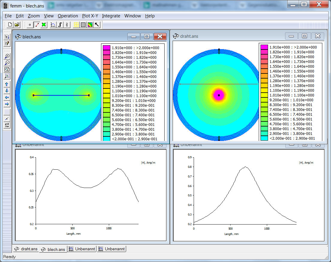

Gast #4856087
Peter schrieb:
> Mir geht es bei dieser Betrachtung eigentlich schon um Wechselstrom,
> wobei man für die Betrachtung hier denke ich mal den Skin-Effekt außen
> vor lassen kann.
Da verschätzt man sich gern mal. Die Eindringtiefe in Kupfer bei 50Hz
liegt im cm-Bereich. Bei einem 1m breiten Leiter hast du also schon
einen deutlichen Skineffekt. Das hängt natürlich von der gesamten
Geometrie ab, die ich ehrlich gesagt noch nicht verstehe, denn
Peter schrieb:
> Beim Leiter mit dem großen
> Querschnitt von einem Metallgehäuse (rechteckig, Dicke rund 2 mm, Breite
> rund 1 m).
Mit dem Begriff "Metallgehäuse" hab ich da grade ein
Vorstellungsproblem. Ist das Gehäuse insgesamt nur 2mm hoch? (was bei
einer Breite von 1m ziemlich ungewöhnlich wäre). Oder ist das Blech, aus
dem das Gehäuse gemacht ist, 2mm dick? (immer noch ungewöhnlich genug)
Peter schrieb:
> Liege ich dann in dem Fall mit meiner Aussage von oben richtig, dass ich
> im Abstand von 20 cm zu den Leitern im Falle des Kupferkabels (Leiter
> mit kleinem Querschnitt) ein viel größeres Magnetfeld messen würde als
> beim Metallgehäuse (Leiter mit großem Querschnitt)?
Wenn du "im Mittel" weiter von dem fließenden Strom entfernt bist (~50cm
bei dem 1 m breiten Leiter statt nur 20 cm bei dem Draht), dann ist die
Feldstärke tatsächlich kleiner.
> Leiter aussieht.
Die Ausdehnung des Magnetfeldes ist nicht von der Querschnittsflaeche
abhaengig, und auch noch nicht einmal von der Verteilung der Stromdichte
im Querschnitt, solange diese symmetrisch zum Ursprung ist. Daher ist
auch der Skineffekt ohne Einfluss. Ein Leiter mit kreisfoermigem
Querschnitt hat ausserhalb des Leiters ein Magnetfeld, dass nicht vom
Leiterradius abhaengt.
Dir geht es aber ja nicht so sehr um die Groesse des Querschnitts,
sondern um die Form. Das Magnetfeld kann man ueber das Linienintegral
fuer jede beliebige Geometrie bestimmen - aber loesbar ist das eben nur
fuer ganz einfache, symmetrische Faelle (Kreisquerschnitt) loesbar. Beim
Rechteckleiter kann man denke ich nur fuer bestimmte Grenzfaelle
Aussagen treffen, wie etwa der "sehr breite Querschnitt" mit b>>h.
Mit Metallgehäuse stelle ich mir einen rechteckigen Leiter vor, der 2 mm
auf 1 m Kantenlänge hat. Gemeint ist also eine Art Blech, das 2 mm dick
und 1 m breit ist und somit einen sehr großen rechteckförmigen
Querschnitt hat.

Im Anhang siehst du eine FEMM-Simulation:
Der Strom fließt jeweils durch den Leiter in der Mitte in die
Zeichenebene hinein. Die simulierte Fläche ist ein Kreis mit 1,5m
Durchmesser.
links fließt ein Strom von 1A mit 50Hz durch ein Blech von 1m Breite mit
2mm Dicke
rechts fließt der selbe Strom durch einen quadratischen Leiter mit 2mm
Kantenlänge.
Der Farbcode zeigt jeweils den Betrag der magnetischen Feldstärke in der
identischen Skalierung (die Farbskala ist eingeblendet, die Einheit A/m
muss man sich dazu denken).
Da sich der Wert von H anhand der Farbe nicht besonders gut ablesen
lässt zeigen die unteren Kurven zusätzlich den Verlauf des Betrags von H
entlang der roten Linie (die jeweils 20cm oberhalb des Leiters
verläuft). Hier kann man die Zahlen erkennen und sieht, dass bei dem
breiten Leiter in 20cm Abstand die maximale Feldstärke ca. einen Faktor
2 kleiner ist als bei dem Draht.
