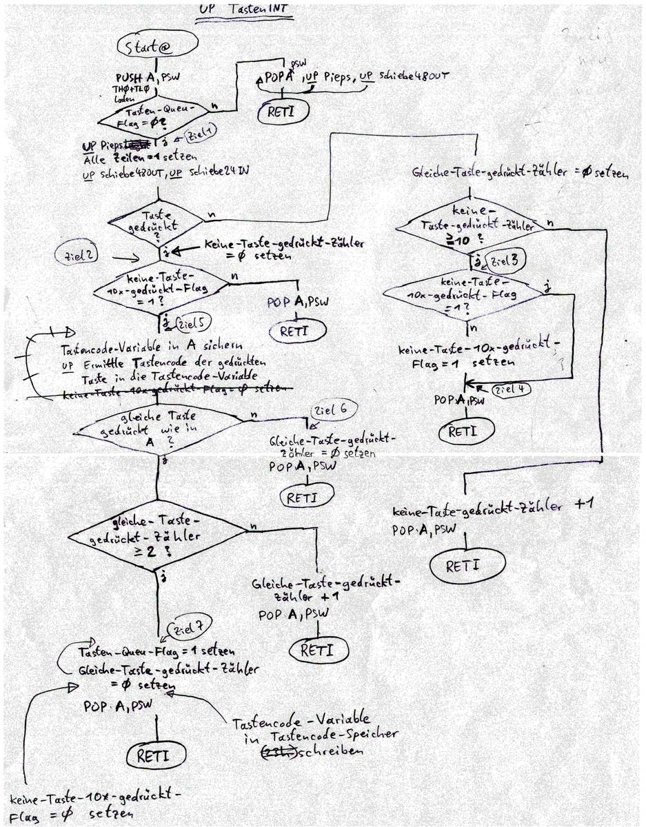

Hallo!
Hier für Interessierte:
Ein Programmablaufplan zu einer Entprellten Tastaturmatrix-Abfrage in
einem Interrupt-Unterprogramm (UP) das alle 50ms aufgerufen wird.
Es gibt diverse Zähler und Flags die im 8051-RAM untergebracht sind.
Die "Schiebe"-UPs schieben über IO-Expander-Schieberegister die Matrix
an und lesen auch seriell ein.
Edit:
Es gibt wohl das Problem dass eine Taste prellt und offen ist während
die Spalten abgefragt werden im "UP ErmittleTastencode". Doch das wird
wohl bei der Abfrage "2x gleiche Taste gedrückt" aufgefangen, das eben
nur wahr ist wenn die Taste eine Weile ruhig anliegt.
Das "UP Pieps" hat seinen eigenen Pieps-Zähler den es jeden Interrupt
runterzählt und den Piezo-Piepser piepsen lässt solange der Zähler
größer Null ist.
Edit 2:
Es scheint es gibt auch ein Problem mit der Benennung des Zählers
"Gleiche-Taste-gedrückt". Es geht vielmehr um das Zählen wie oft
hintereinander ununterbrochen gedrückt war - nicht so sehr ob es immer
die gleiche Taste war. Aber vielleicht ist das ja auch nützlich, wenn
man sichergeht dass es dieselbe Taste war  :-)
Edit 3:
Mir war eine Vermeidung von Doppelerkennungen wichtig, daher habe ich
nicht vorgesehen dass eine ständig gedrückte Taste erkannt wird (zB. für
Bildlauf). Das kann man aber vielleicht noch reinbauen zB. indem man im
Hauptprogramm das Flag für "Keine-Taste-10x-gedrückt" auf 1 setzt bevor
man das Tasten-Queu-Flag löscht - damit könnte man evtl. eine
festgehaltene Taste erkennen.
